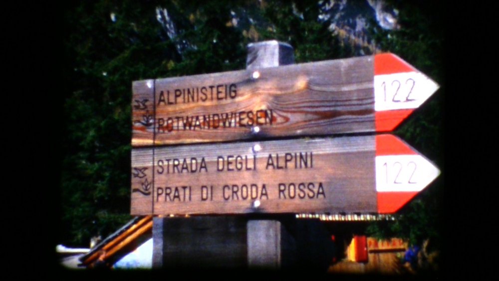

Am 23.8.2017 um 11:28 schrieb Olaf S8:
Was ist das, oder wie wird das bezeichnet, wenn der Film eigentlich gut belichtet ist,
aber helle Stellen wie zum Beispiel ein Gesicht oder ein helles Hemd zu unscharf und
gleichzeitig auch viel zu hell erscheinen, also überstrahlen oder ausgewaschen wirken ?
Hat der Film einen zu geringen Kontrastumfang oder kann er einfach helle Objekte nicht
auflösen und defferenziert wiedergeben ? - Bei einem anderen Film mit gleicher Belichtung
und auch gleicher Kamera passiert dies nicht, das Gesicht ist heller - ja, aber gut erkennbar
Es werden die Gesichtsfarbe und die Gesichtsdetails gut erkennbar scharf wiedergegeben !
Am 23.8.2017 um 20:37 schrieb Olaf S8:
Was ich allerdings festgestellt habe - meine E100D 30,5m DS8 Filme von Wittner hatten meistens keine Beanstandungen bei mir ausgelöst
Die Qualität war viel gleichmässiger (meine jetzt nicht die Schärfe) und verlässlicher. Wiedergabe von Gesichtern aber auch nicht einwandfrei
Würde ich die Belichtung knapper machen, wären die Gesichter wohl besser aber dann würde der ganze Rest des Bildes zu dunkel werden !
Hallo Olaf,
ich kann deine Beobachtung nur bestätigen. Der E100D hat einen recht limitierten Kontrastumfanng und neigt schnell zu Überstrahlungen. Ich habe das beobachtet, seit
ich den E100 einsetze, das ist also kein Chargenproblem.
Ich hab jetzt auf die Schnelle kein Bild bei der Hand, was den Effekt wirklich deutlich rüberbringt aber auf dem beigefügten Photo sieht man es auch.
Ich belichte manuell und natürlich könnte man noch kanpper werden, aber dann saufen bei kontarstreichen Motiven halt die Tiefen ab. Nicht ganz unproblematisch dieser Film.
vor 8 Stunden schrieb Harald Müller:
Hallo Olaf, ich kann deine Beobachtung nur bestätigen
Ich habe das beobachtet, seit ich den E100 einsetze, das ist also kein Chargenproblem
Danke Harald, manchmal frage ich mich was andere so bei der Projektion sehen ;-)
Du hast recht - das war bei mir auch von Anfang an so - gewisse Szenen packt der nicht
Ganz besonders ärgerlich bei Gesichtern die dann wie weisse nichtssagende Wolken wirken
Wenn es allerdings nicht ganz so sonnig ist, ist dieser Effekt selterner und nicht ganz so massiv
Jedenfalls ist dies "für mich" ein ganz grosses Manko vom Ektachrome 100D im Super 8 Format
Edited by Olaf S8 (see edit history)
So etwas habe ich bei noch keinem Film gesehen, auch nicht bei den zahlreichen E100D, die ich verfilmt habe.
Entweder liegt ein Problem der Kamera vor (z.B. ein stark komtrastmindernder Belag auf den Linsen o.ähnl.) oder jemand hat bei der Entwicklung geschlampt.

vor 2 Minuten schrieb F. Wachsmuth:
Was Olaf und Harald da sehen ist mir fremd, vor allem Olafs Beispiele sind absurd. Korrekt belichtet und entwickelt passiert das nicht
Absurd ? - Die Aufnahmen sind aber real ;-) - Alles andere auf der Szene sieht aber gut aus ...
Entwicklungen bei den bekannten renomierten Stellen ... Die letzten sogar in Frankreich und NL
Aber ich bin das schon gewohnt das hier andere Erfahrungen "fachmännisch" abgewertet werden
Wie sind deine Reproduktionen denn entstanden? Es kann nicht sein, dass der Film auch so schlecht aussieht. Der E100D hat einen sehr sehr hohe Dynamik (nicht zu verwechseln mit Belichtungsspielraum) und ist gerade deshalb schwer zu reproduzieren.
Bitte nicht persönlich angegriffen fühlen, wenn es mit korrekt Belichten noch nicht so ganz klappt oder die kleine Digiknipse dem E100D nicht gerecht wird. Haralds Beispiel ist da schon viel realistischer.
Was meinst du mit Reproduktion - das gemachte Smartphone Bild ?
Ist doch ganz einfach - Belichtung mit weniger Licht = Gesicht wohl OK
ABER der Rest ist dann viel zu dunkel ;-) UND in verschiedenen Kameras
den gleichen Effekt ist doch wohl merkwürdig ;-) arbeiten ansonsten GUT
Die Bilder sind zwar nicht sehr scharf aber der Effekt ist genau so im Film
Olaf, du übersiehst das Entscheidende, die Ausleuchtung. Man kann nicht mit dem Anspruch an ein perfektes Bild da stehen, ohne etwas dazu zu tun. Im Kino siehst du ausgewogene Bilder, für die mit großem Aufwand ausgeleuchtet und in der Postproduktion nachgebessert wird. Du hältst einfach deine Kamera auf etwas drauf, die Sonne scheint, das muß entweder zugelaufene Schatten oder ausgewaschene helle Partien geben. Der Film weiß nichts von deiner Absicht.
Es steht in vielen Amateurfilmbüchern, man solle übermäßige Kontraste vermeiden, genau aus dem Grunde, daß das technische System nicht leisten kann, was die naive Vorstellung, ich meine es ganz positiv, die unverdorbene Vorstellung von der Natur so ist. Wir gleichen starke Helligkeitsunterschiede* mit den Augen und dem Gehirn unwillkürlich aus. In der Erinnerung, auch ganz kurzfristig, sind die Schatten in unserem Bewußtsein, ich schließe mich mit ein, nicht undurchdringlich schwarz, sondern haben Inhalt.
Das technische System erschöpft sich letztlich an der Bildwand. Um den Kontrasten der Natur näher zu kommen, müßten wir dichtere Filmbilder erzeugen, etwa vier Blendenstufen. Die Filme sähen fast undurchsichtig aus. Der Projektor bräuchte eine viel stärkere Lampe, um das dichte Bild zu erhellen. Nur so kämen Einzelheiten in den Schatten und gleißende Spitzlichter heraus, wie wir es in der Natur erleben. Die Diskussion über Ektachrome und Kodachrome und jeden anderen Film, auch schwarzweißen, ist zwecklos ohne Einbezug der physischen und physiologischen Gegebenheiten.

Auf Smartphone-Chips wird man den Kontrastumfang eines Umkehrfilms kaum erfassen können. Da würde auch der beste Film so aussehen. Man müßte zumindest die Lichter und die Schatten vom Bild separat aufnehmen und jeweils optimal belichten (s.Multi-Exposure, HDR).
vor 26 Minuten schrieb Filmtechniker:
Du hältst einfach deine Kamera auf etwas drauf, die Sonne scheint, das muß entweder zugelaufene Schatten oder ausgewaschene helle Partien geben. Der Film weiß nichts von deiner Absicht. Es steht in vielen Amateurfilmbüchern, man solle übermäßige Kontraste vermeiden, genau aus dem Grunde, daß das technische System nicht leisten kann, was die naive Vorstellung, ich meine es ganz positiv, die unverdorbene Vorstellung von der Natur so ist. Wir gleichen starke Helligkeitsunterschiede* mit den Augen und dem Gehirn unwillkürlich aus. In der Erinnerung, auch ganz kurzfristig, sind die Schatten in unserem Bewußtsein, ich schließe mich mit ein, nicht undurchdringlich schwarz, sondern haben Inhalt.
Danke Simon - das ist eine sinnige Erklärung die mir sofort einleuchtet ...
Ja - es waren wirklich sehr starke Kontraste und auch das Licht war sehr intensiv,
da macht es schon Sinn, das es zu solchen Spitzlichtern und Überstrahlungen kommt,
da ist auch mit einer Blendenkorrektur nichts mehr zu machen, außer wie du es beschreibst,
mit dichteren Filmbildern und einem lichtstärkerem Projektor der auch die Schatten durchdringt

@Simon @Friedemann
Was Simon schreibt, stimmt natürlich und ist in vielen Fällen zustreffend.
Aber, wie Friedemann auch schon schrieb, halte ich solch 'extreme'  Ausfälle für nicht normal und nicht filmtypisch. Meines Erachtens ist da irgendetwas schief gelaufen, vielleicht bei der Entwicklung oder eben auch beim Filmmaterial an sich (falsche Lagerung, Alterung etc.).
Ich glaube, man kann nicht ganz ausschließen, dass dieser Aspekt eine Rolle spielt. Bei Velvia-Material hatte ich, ziemlich am Ende, auch schon mal ähnliche Erfahrungen gemacht; selbst mit verschiedenen Belichtungstests war dies nicht optimal in den Griff zu kriegen. Beim Velvia war am Ende ja auch teils naheliegend, dass der nicht immer ganz frisch war.
Ist aber nur meine spontane Vermutung, nicht überbewerten.
