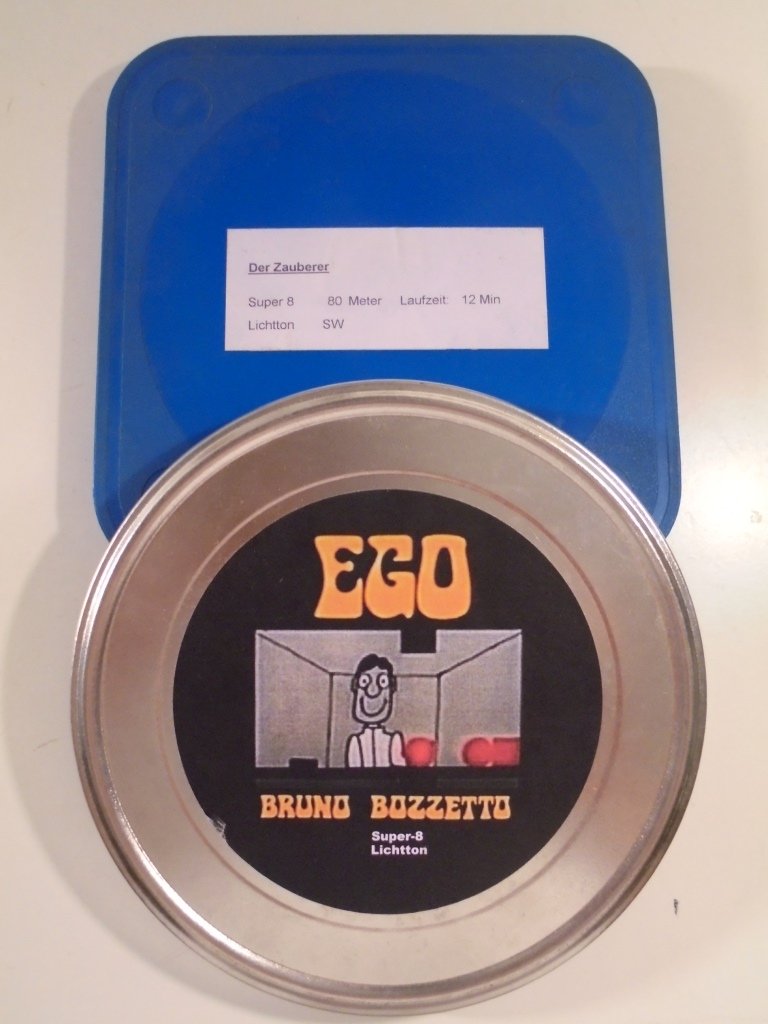

Ich habe 3 Lichtton-Filme:
- Ego / Cartoon von Bruno Buzetto
- Der Zauberer / polnischer Kurzfilm (Antikriegs-Parabel) aus den vermutlich 60ern
Woher die Kopien dieser beiden Filme kommen kann ich nicht sagen.

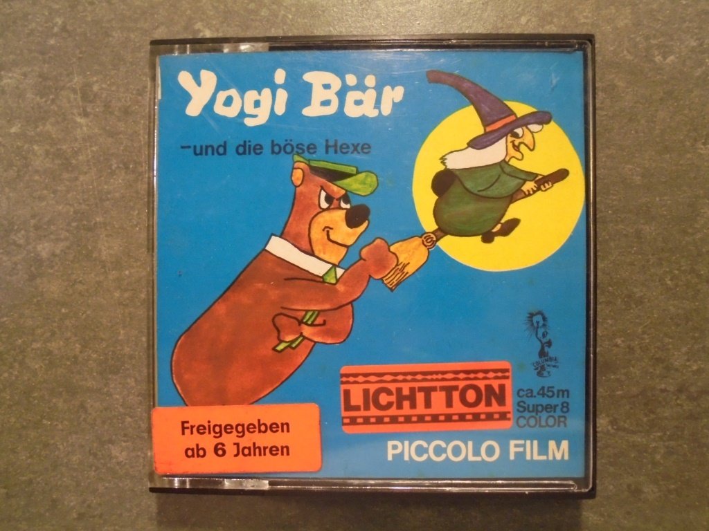

Und dann habe ich noch einen Zeichentrickfilm von Piccolo - sehr verwunderlich, daß dieser Film mit Lichtton produziert wurde:
Diese habe ich auch. Die ersten beiden könnten von der Bundeszentrale für politische Bildung sein. Diese Institution hat eine ganze Menge Super8 Kurzfilme mit Lichtton veröffentlicht. Ich habe sicherlich 30 oder 40 Stück. "Ego" ist natürlich ein Highlight für Bozzetto Fans.
