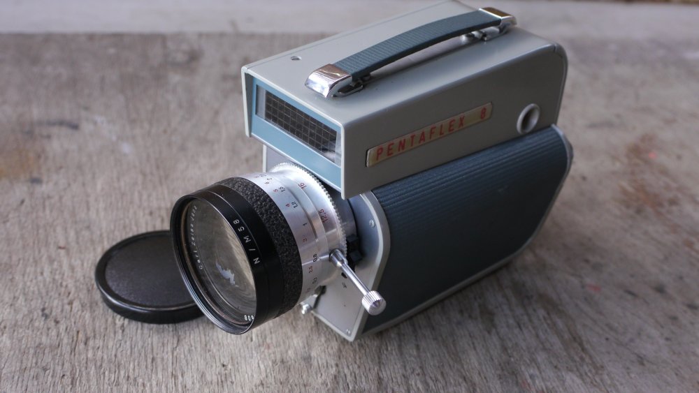

Ich habe auch noch zwei davon, eine läuft, die andere hat die gleichen Probleme mit der zweiten Seite der Kassette.
Interessant auch die leichten Änderungen an Objektiv und Beschriftung, die hier gut zu sehen sind:
large.DSC_0402.JPG.3c01dc0ed56d37966c7e1
large.DSC_0403.JPG.244a63d7ab04e19abe578
tut mir leid für die schlechten Bilder, aber mit Katze auf dem Arm gehts auf die Schnelle nicht besser
