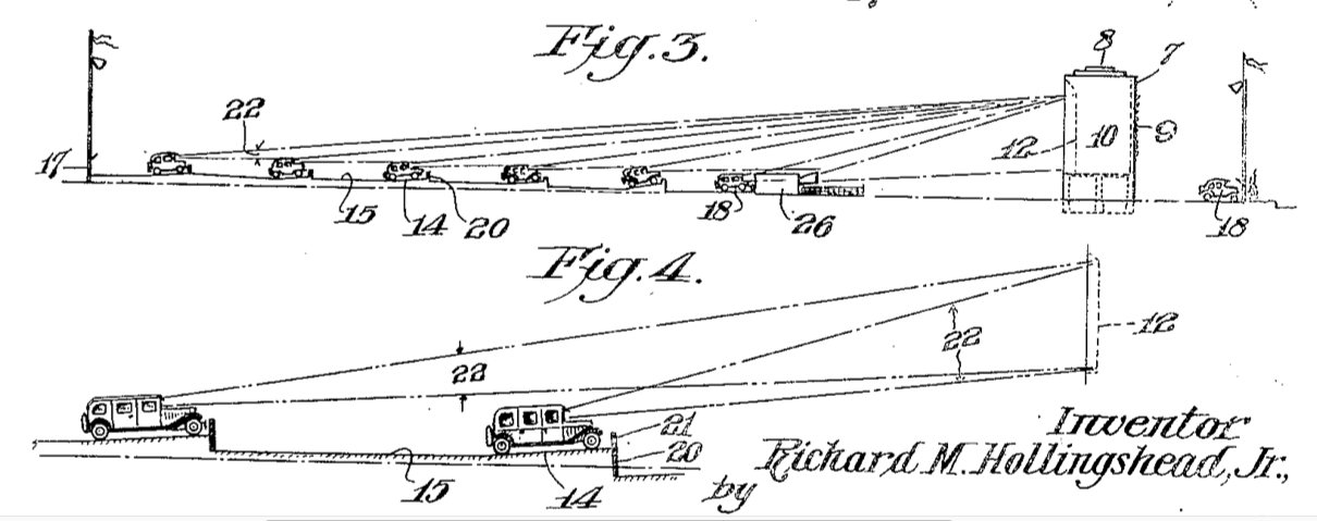

In stationären Autokinos gibts ja auch Rampen. Die dienen wohl maßgeblich gar nicht den Personen auf den Vordersitzen, sondern denen auf den Hintersitzen. War schon im Autokino-Patent von 1933 drin...
  • Thanks 1
Share this post
vor 10 Stunden schrieb carstenk:
Der dargestellte Autotyp in meinem Besitz würde mich nachhaltig motivieren, ins Autokino zu gehen, äh, fahren ...
