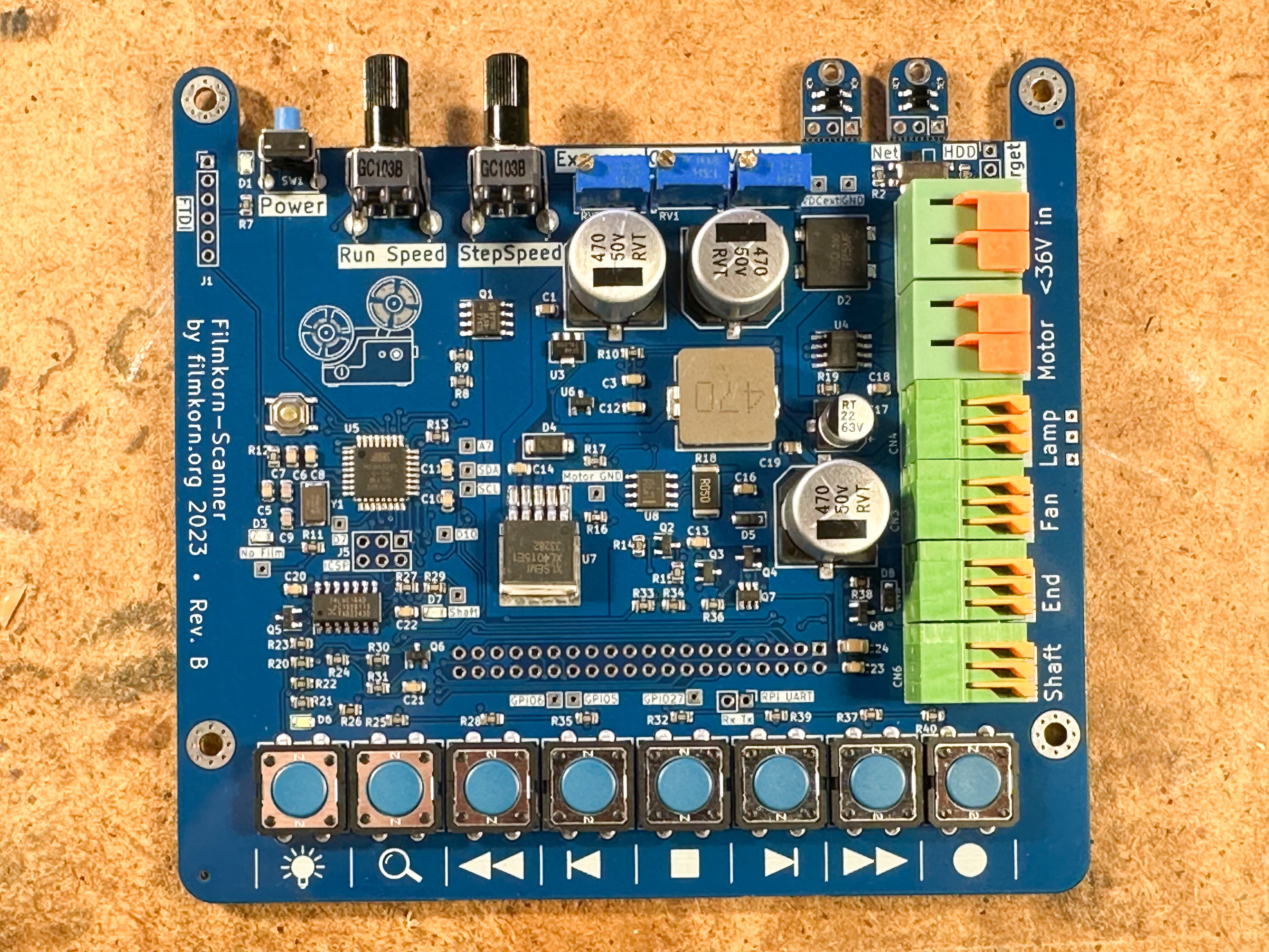

Es ist Zeit für ein kleines Update. Es geht nämlich voran, wenn auch etwas unerwartet zäh und mit mehr Rückschlägen als gedacht — aber der Schritt von einem einzelnen "funktioniert bei mir prima" Projekt bis zur universellen, einfach nachbaubaren Lösung ist doch immer ein recht weiter. Oder, anders gesagt: Die letzten 10% brauchen am längsten 🙂
Die Rev.A Platine hatte (natürlich, wie eigentlcih immer) etliche herbe Fehler. Insgesamt elf Bodges waren nötig, bis endlich alles funktionierte. Einen Raspi habe ich mir dabei auch noch zerlegt (natürlich das 8 GB Modell). Eine Revision B mit (hoffentlich) allen Fehlern korrigiert und etlichen technischen Verbesserungen habe ich schon am 21. Dezember bestellt, leider hängt die diesmal im (vorab bezahlten!) Zoll fest. Irgendein ganz besonders gründlicher Beamte in Leipzig hat sogar die komplette Bestückungsliste angefordert. Ich bin gespannt, ob er vielleicht auch noch Fehler findet..?
Über die noch eingeflossenen technischen Verbesserungen bin ich aber sehr froh, so ist das ganze jetzt noch mal wesentlich flexibler und zuverlässiger geworden. Allein am LED-Treiber habe ich noch drei Tage rumoptimiert, denn perfekt gleichmässiges Licht ist essenziell. Es lassen sich jetzt LEDs von 1,5 bis 32V betreiben, mit Konstantstrom, der zwischen 0 und 5A stufenlos regelbar ist, und festsitzt wie festgenagelt, egal, was passiert. Und klar, natürlich habe ich mir dabei (eben gerade) auch noch eine Hi-CR-LED nebst angeflanschter Ulbrichtkugel zerschossen. Es kann halt einiges schief gehen, wenn man hunderte mal in Folge die 14 Kabel ab- und wieder anklemmt, um irgendeine Kleinigkeit Löten oder Messen zu können... Viel Mühe habe ich mir auch dabei gegeben, das nichts das Kamerasignal bzw. den Sensor stört. Elektrische Felder sind garstig, wenn man sie nicht hinreichend bedenkt!
Auch beim Tempo hat sich noch wtwas getan, ich habe noch 6 Minuten Scanzeit pro 15m Rolle einsparen können, jetzt tickert die Kiste mit 2.2 fps ein 15m Röllchen in ca. 25 Minuten runter.
Auch auf der Softwareseite ging es aber voran. Die Einrichtung könnte jetzt eigentlich einfacher kaum sein, man wird sich nur ein Image für die uSD-Karte im Raspi runterladen müssen und kann binnen wenigen Minuten los-scannen. Auch eventuelle Firmware-Updates lassen sich kinderleicht und ohne jegliche Zusatzhardware einspielen. Vermutlich wird sogar ein Raspi mit nur 2GB zum Betrieb ausreichen. Ein paar Sachen sind aber noch zu tun, z.B.

So, es geht weiter gut voran!
Die zweite Platinenrevision war fehlerfrei, die dritte (für die Kleinserie) wird wohl nur noch marginale Veränderungen erfahren. Auch die Software macht mich jetzt glücklich, einen uralten, obernervigen Bug habe ich endlich finden und beheben können: Der Scanner blieb gelegentlich einfach stehen und wollte neu gestartet werden. Nicht schlimm, aber nervig für unbeaufsichtigten Betrieb. Gelegentlich, so alle paar Stunden, wurde einfach ein i2c Byte verschluckt (letzte Zeile in der Tabelle):
Nun nicht mehr. Eine klassische Race-Condition.

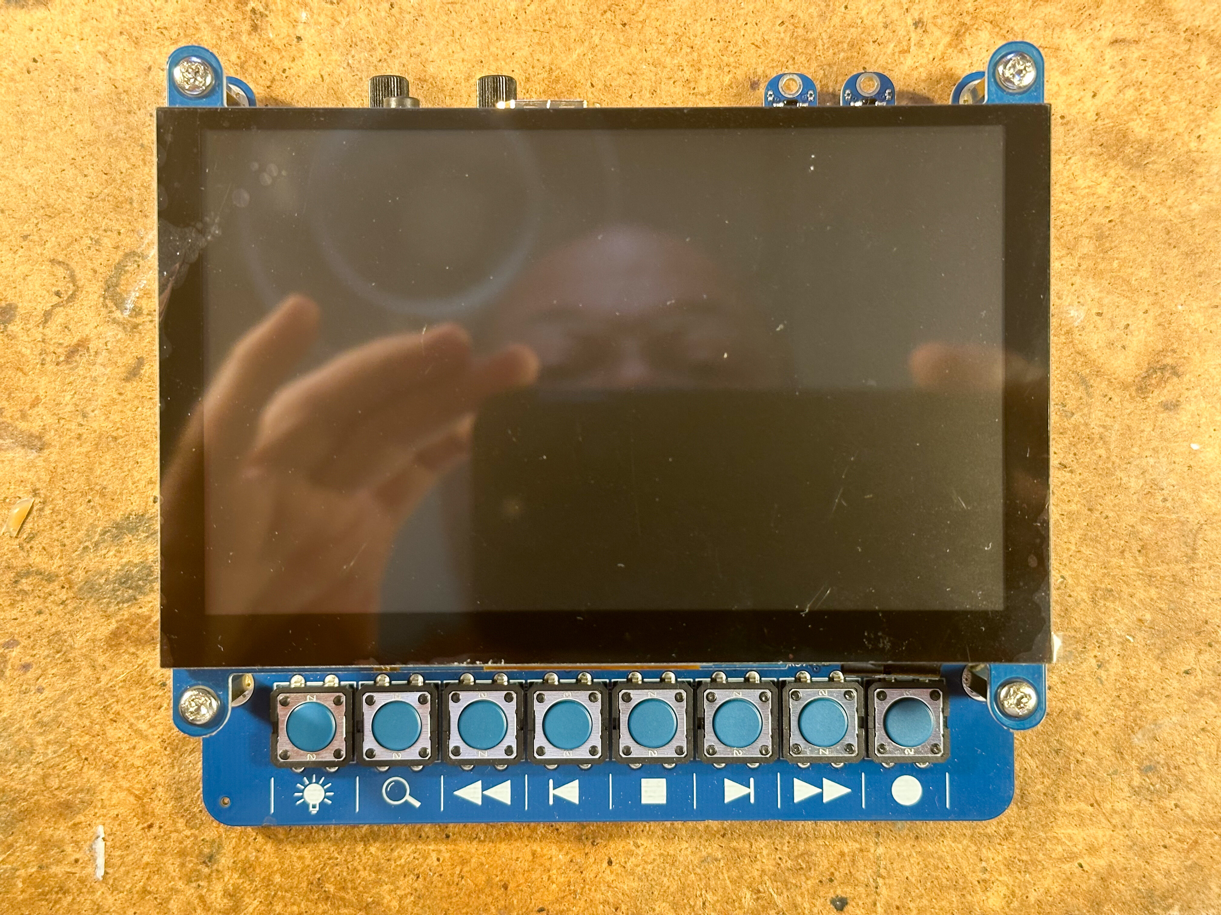

Die Controller-Platine ist jetzt so bemessen, dass sich ein 5" HDMI-Display (30€) zum Kadrieren, Scharfstellen, und Überwachen als "Deckel" darauf montieren lässt:
Die Platine wird einfach direkt auf den Raspberry Pi gesteckt.

So, heute morgen wollte ich bestellen. Und dann fielen mir doch noch ein kleiner Design-Flaws auf, die beim Hantieren den empfindlichen Raspi das Leben aushauchen können: Bisher habe ich einen eventuellen LED-Lüfter durch dessen 5V Bus versorgt. Leider ist der nicht besonders robust und schon ein kurzer Fehler kann fatal sein (ich spreche aus Erfahrung). Daher bekam jener (optionale) Lüfter nun noch eine eigene Versorgung, regelbar von 3-12V, Kurzschluss- und Überspannungsfest. Damit ist der Raspi sicher.
Und weil ich beim LED-Treiber auf Nummer sicher gehen will, habe ich den schaltenden Mosfet noch von 40V/10A auf 60V/12A hochdimensioniert und ihm einen passenden Gate-Treiber gegönnt, denn mit 3.3V vom Raspi könnte er u.U. auch mal nicht wirklich sauber durchschalten (Die Kettenreaktoin wäre dann: RDS hoch -> wird heiss -> geht kaputt und wird leitend -> LED geht daher unbemerkt auf Dauer-An, wird aber nicht gekühlt -> geht auch kaputt). Damit hat auch dieser Schaltungsteil nun noch "mehr Luft" und arbeitet vollständig im sicheren Bereich. 🙂
Und weil das dann doch einige Änderungen am Design waren, habe ich erstmal wieder nur einen Testlauf von 5 Boards bestellt, damit auch alles sicher funktioniert. Jetzt kommen sowieso erstmal zwei (Lohn-)Arbeitsintensive Wochen, so viel Zeit ist also auf jeden Fall noch. Und in der Zwischenzeit wird weiter dokumentiert.

Mittlerweile sind die Platinen eingetroffen, ich bin auch wieder im Lande und vom mitgebrachten Infekt weitgehend genesen. Die letzte Revision hatte aber leider einen Fehler, der mich jetzt fast zwei Tage Fehlersuche gekostet hat (wenn auch mit noch etwas matschigem Kopf)..:
Am 14.1.2024 um 00:41 schrieb Friedemann Wachsmuth:
Tja, und diese (absolute Standard-) Kombi hat große, eigenartige Probleme gemacht. Immer, wenn ich das Projektorlicht einschaltete, machte der µC einen Reset — es sei denn der letzte Reset war erst < 10 Sekunden her, dann konnte ich beliebig an- und ausschalten, bis zur nächsten 10-sekündigen Schaltpause. Das war vor allem deshalb verstörend, weil µC und LED an völlig getrennten Stromkreisen hängen. Das Reset-Register zeigte auch keinen Brown-Out (Unterspannungs-Reset).
Grund war letztlich ein vergessener Abblockkondensator am Out des Gate-Treibers. Zusammen mit der (über einige Sekunden aufgeladenen) Induktivität des Schaltreglers gabs da sehr unschöne EMF-Effekts auf der Versorgungsspannung des VCC:
Da wurden aus 3.3 V für 5 µs mal kurz 2.02 V. Gemeinerweise reicht das nicht für die Brownout-Detection, wohl aber für einen "Glitch" (mit Reset), trotz massig rund um den µC verstreuten µC. Ein kleiner 10n am Output des Gatedrivers machte die Linie dann glatt wie einen Polyesterfilm.
Zwei Tage und ein 0,0006€ Teil! Zum Haare raufen. Aber nun ist's erkannt, behoben und ich kann die endgültige Version bestellen (und die fünf hiesigen Prototypen natürlich "bodgen").
