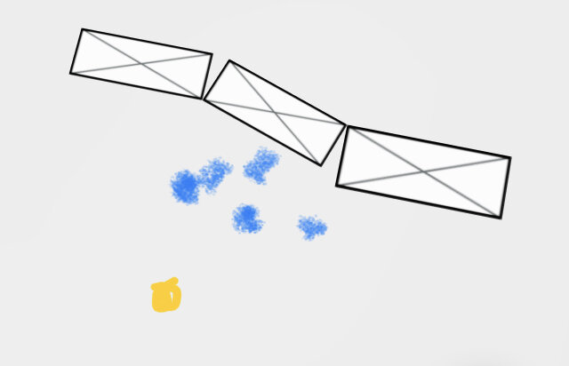

Die Silhouetten entstehen dadurch, dass die Stände oft die einzigen Lichtquellen sind (siehe Bild). Wenn man als Kameramensch (gelb) nicht aufpasst, hat man für seine Darstellenden (blau) ganz schnell eine Gegenlichtsituation.
Wenn die Stände (wie z.B. Marktstände) nur eine Plane hinten und oben drüber haben, dann kann man sich in die Lücken zwischen die Stände quetschen und von dort filmen. Wenn die Stände aber auf drei Seiten Holzwände haben und auch noch dicht aneinander stehen, dann geht das nicht so einfach.
vor 2 Stunden schrieb Benutzername:
Deshalb Weitwinkelkonverter und Großaufnahmen, damit man noch zwischen die Darsteller und die Stände oder seitlich an die Stände passt. Ansonsten kann ab und an eine Silhouette ja auch ganz reizvoll sein.  Vielleicht die Übersichtsaufnahmen solange machen, wie es noch nicht ganz dunkel ist und danach geschickt die Beleuchtung durch die Stände nutzen.
