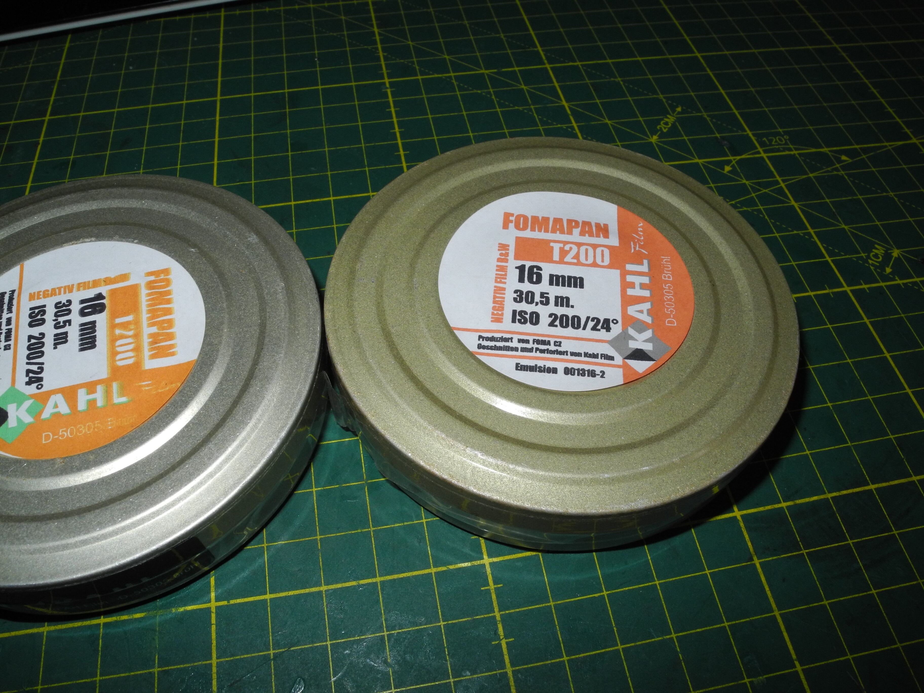

Kahl hat vor Jahren mal Fomapan 100 und T200 in 16 mm angeboten, 2 T200er hab ich noch im Kühlschrank, siehe Bilder. Der 100er war schon ausverkauft.  Mit der 6x6 und der Kleinbildkamera hab ich einige Rollen belichtet, für eine brauchbare Scahttendurchzeichnung kommt der 100er in D76 o.ä. gerade mal auf 50 ASA, der 200erauf 100 ASA. Die Emulsion ist sehr weich, bei der Entwicklung muss man beide Filme wie rohe Eier behandeln, das ist meine Erfahrung. Auf Aphog und Photrio, so meine Erinnerung, wurde von fabrikatorischen Streifen und auch "Einschußlöchern" wie beim R100 berichtet, vor allem, wenn man nach der Entwicklung ein Essigsäurestoppbad verwendet.
Prinzipiell sind beide Filme in Ordnung, man muss halt mit der einen oder anderen Überraschung rechnen, wie beim R100.
Den R100 kann man übrigens sehr gut (!) bis 200 ASA pushen, die Erstentwicklung in Dokumol verlängert sich dann bei mir von 8 auf 11 min in Dokumol 1+7 mit den üblichen Zusätzen.

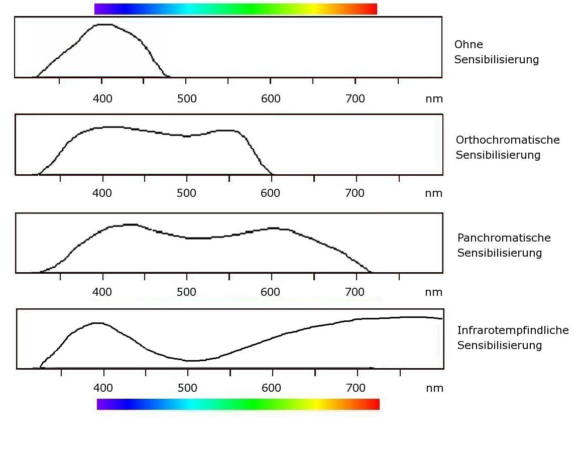

Das ist halt ein orthochromatischer Film, der hat nur eine ganz geringe Empfindlichkeit für Rot. Wenn man das rausfiltern will, braucht man einen dicken Rotfilter (Blau-Sperrfilter), dann bleiben vielleicht noch 100 ASA oder weniger...
Für Kunstlicht definitiv völlig ungeeignet.

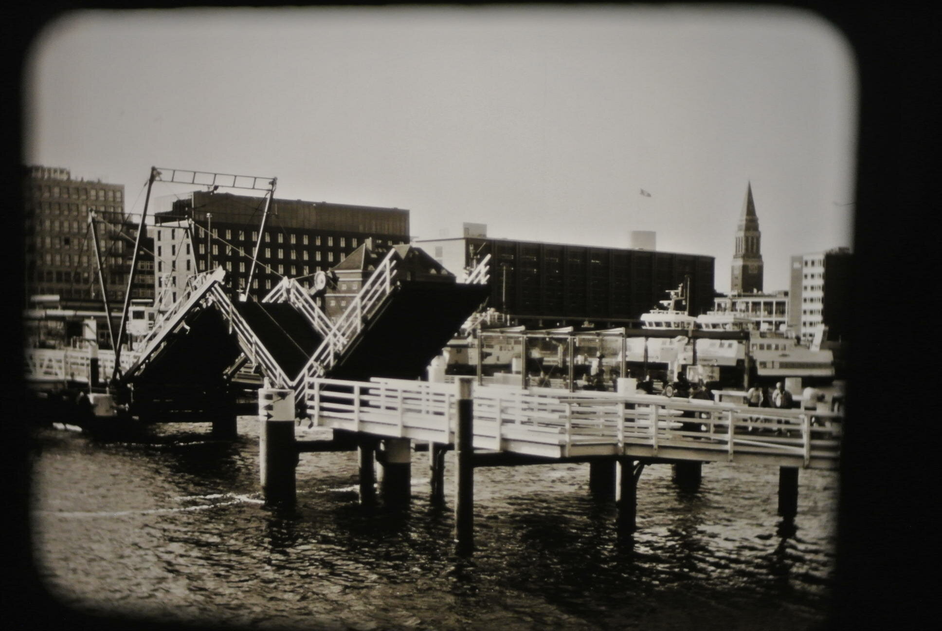

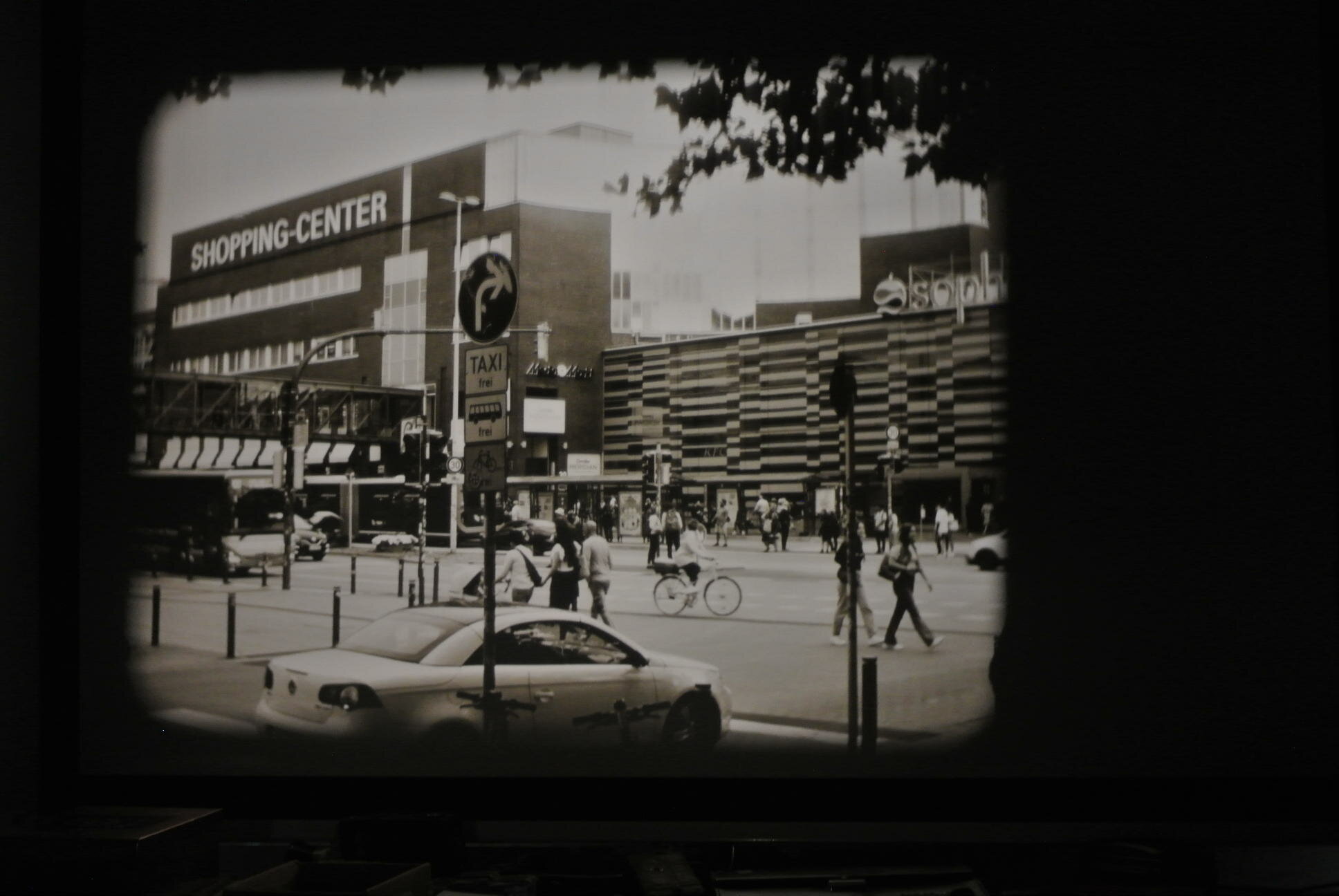

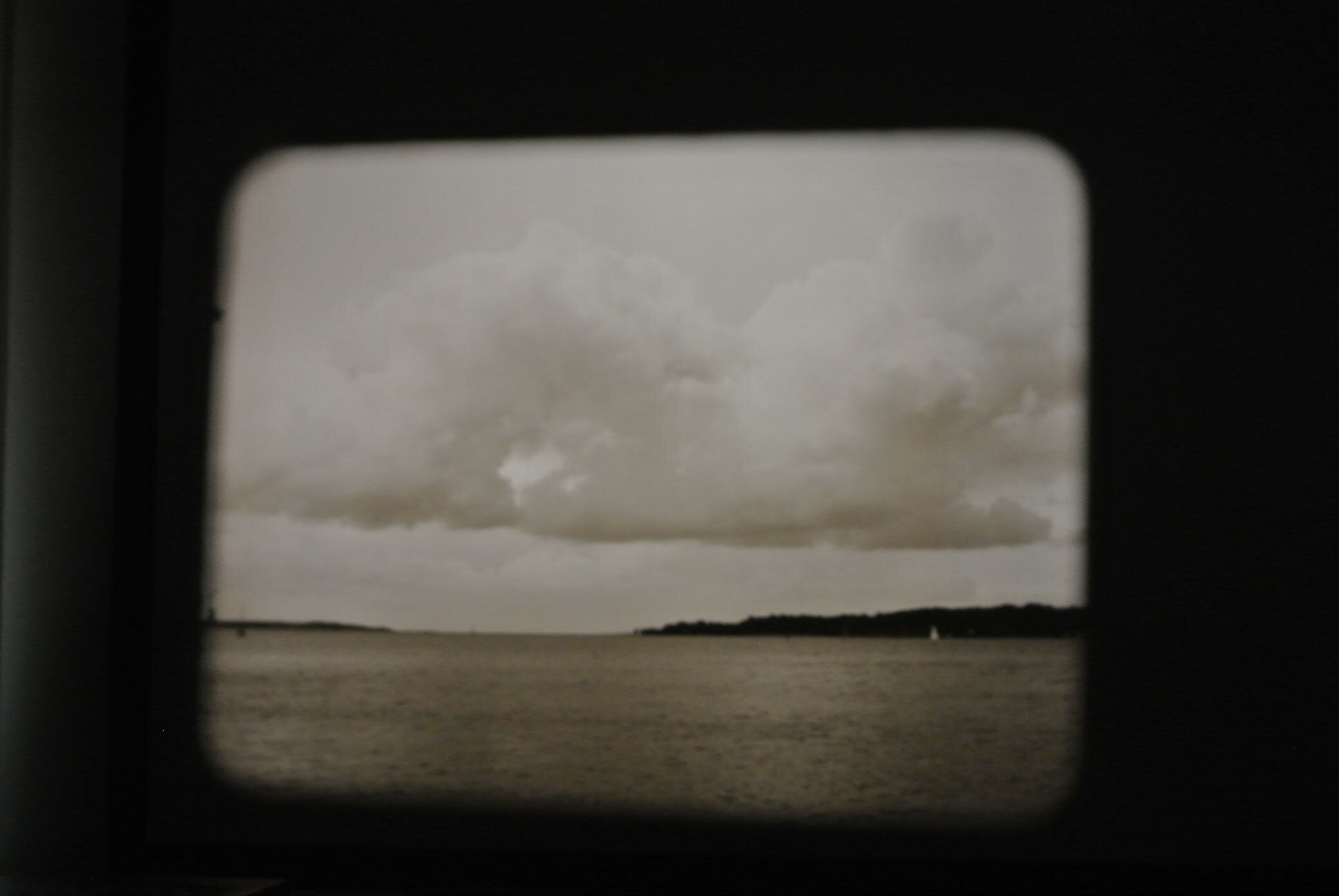

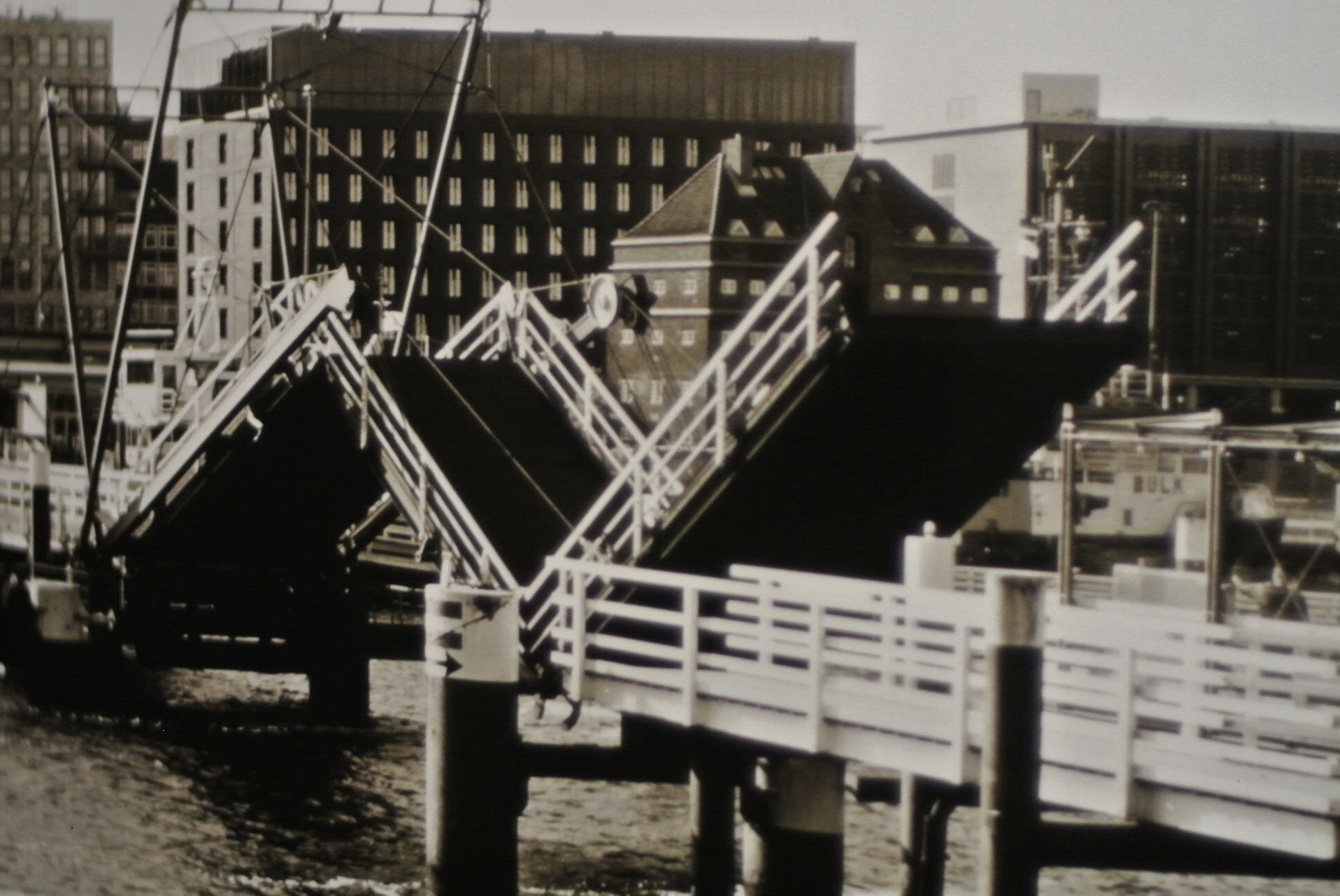

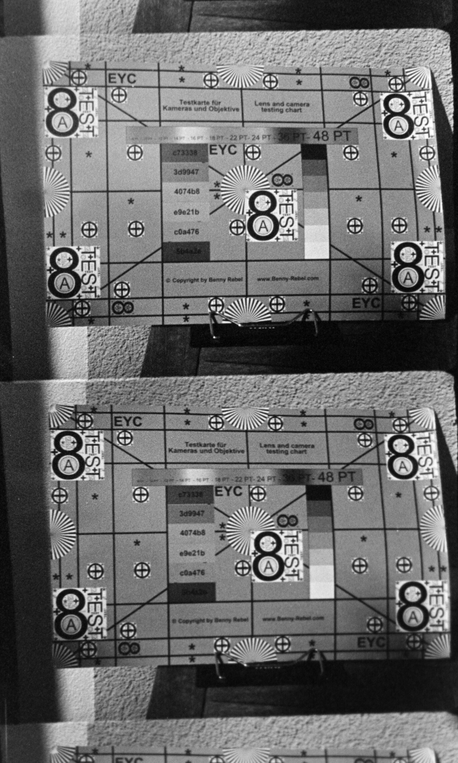

Der ortho Sonic 12 vom FPP gefällt mir gut. Super scharf ohne erkennbares Korn und guter Preis. Standardentwicklung von Andec. Wäre wegen der Schärfe auch ideal für 8mm, ist aber nicht geplant. Leider nur Trockenschnitt möglich wegen Estar Basis.
vor 40 Minuten schrieb triPod:

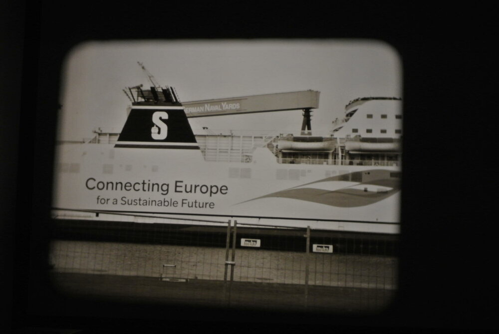

Die von der Leinwand abfotografierten Bilder machen einen deutlich besseren Eindruck als die Digitalisierung vom Foma Ortho
vor 5 Minuten schrieb k.schreier:
Hier nochmal mit einem zweiten Foto derselben Szene näher an die Leinwand herangegangen, also ein Ausschnitt.

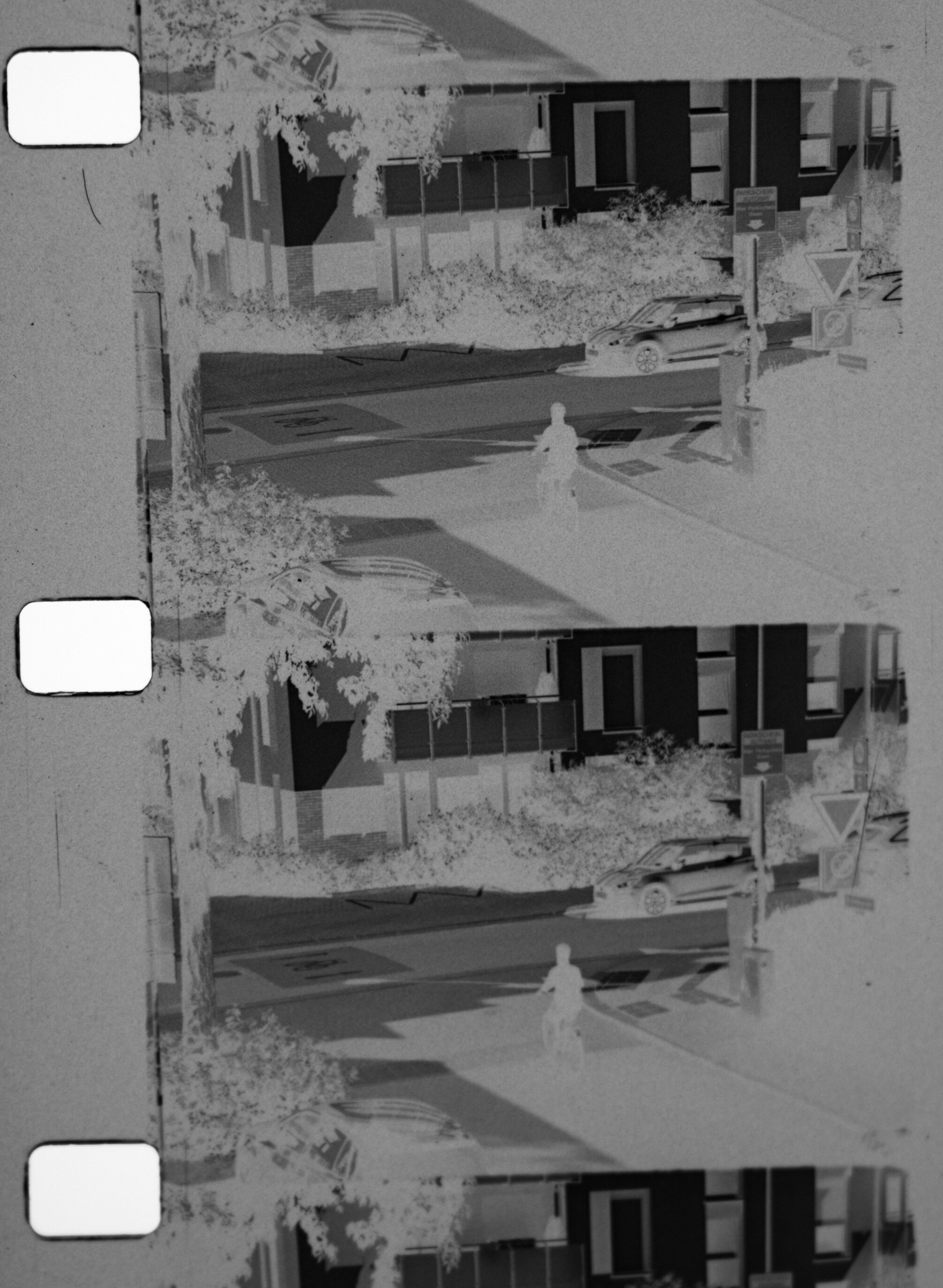

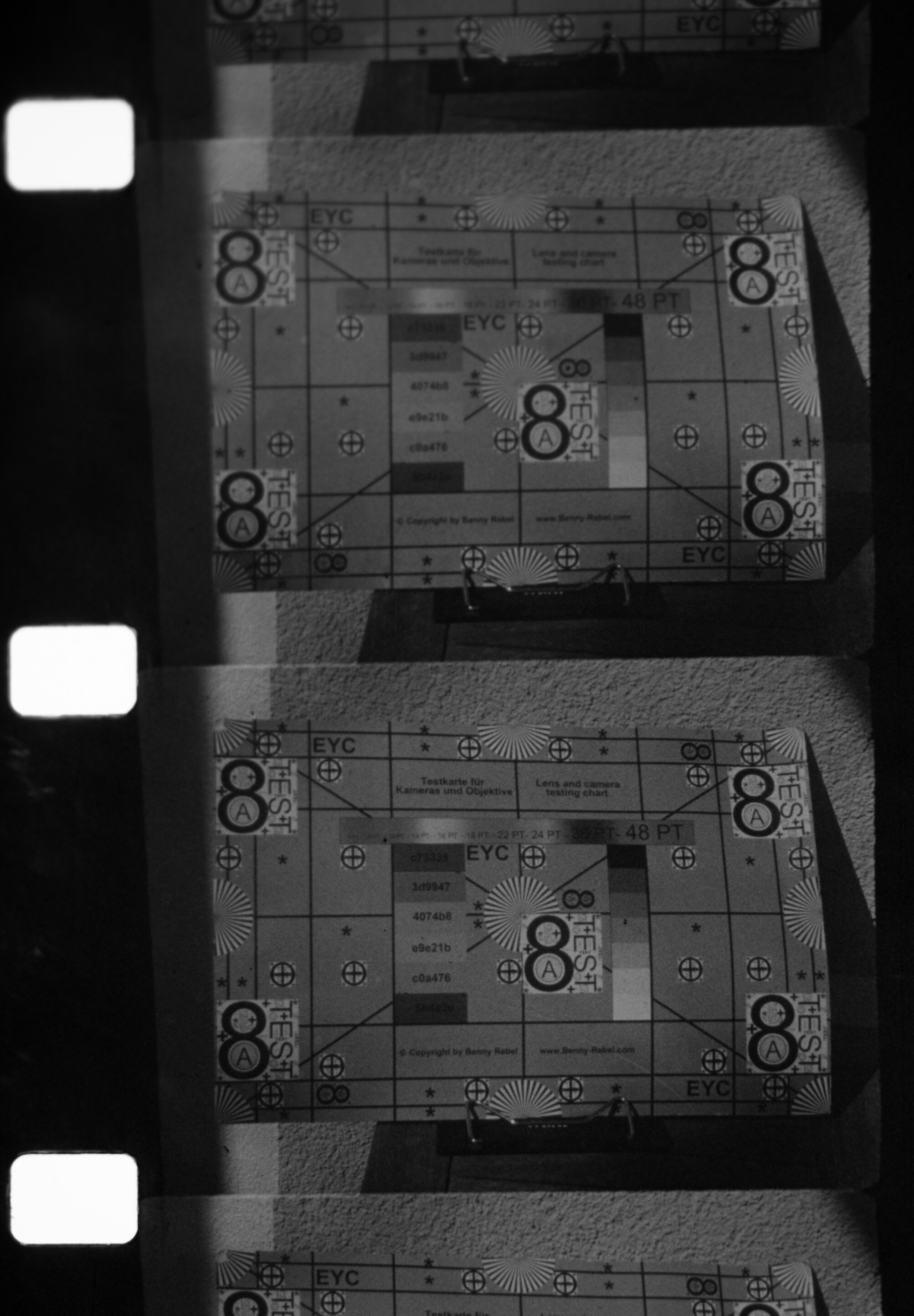

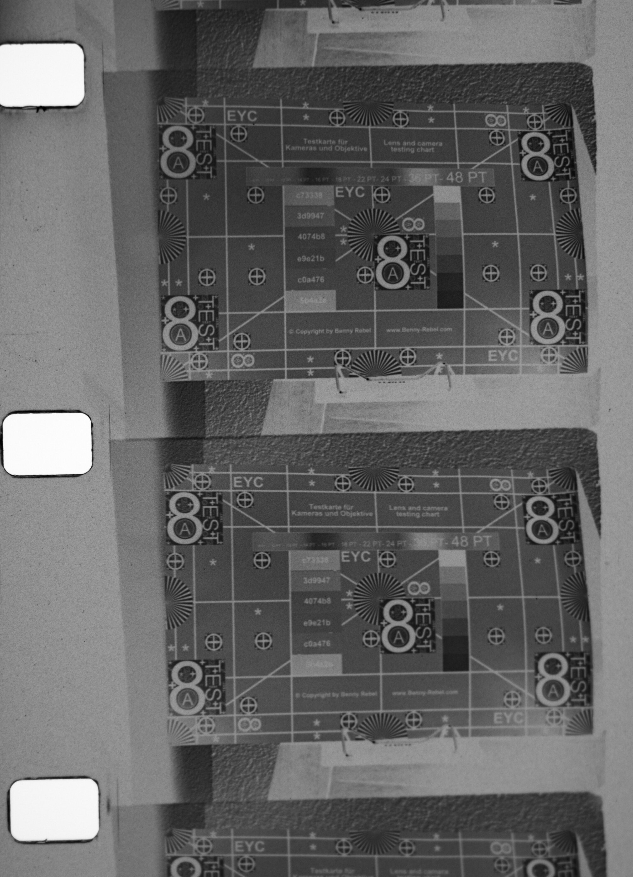

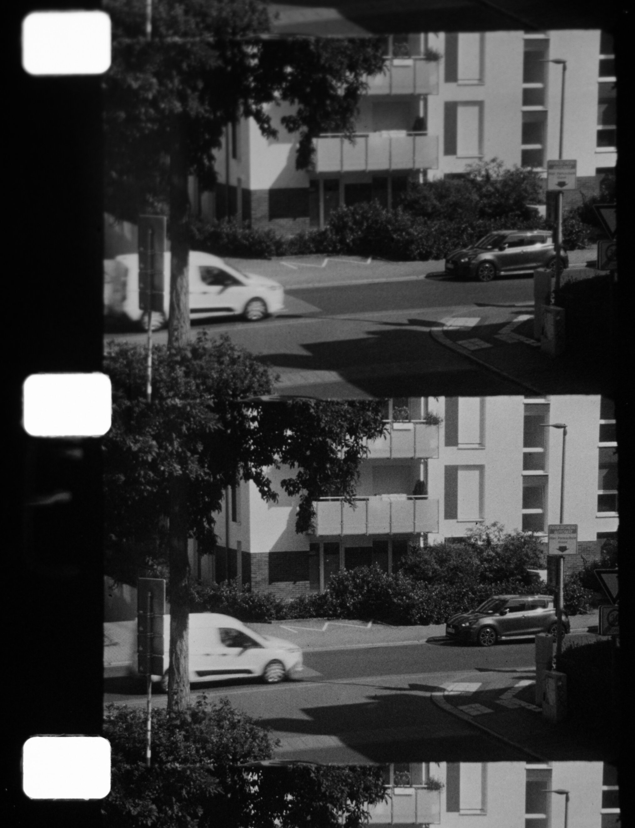

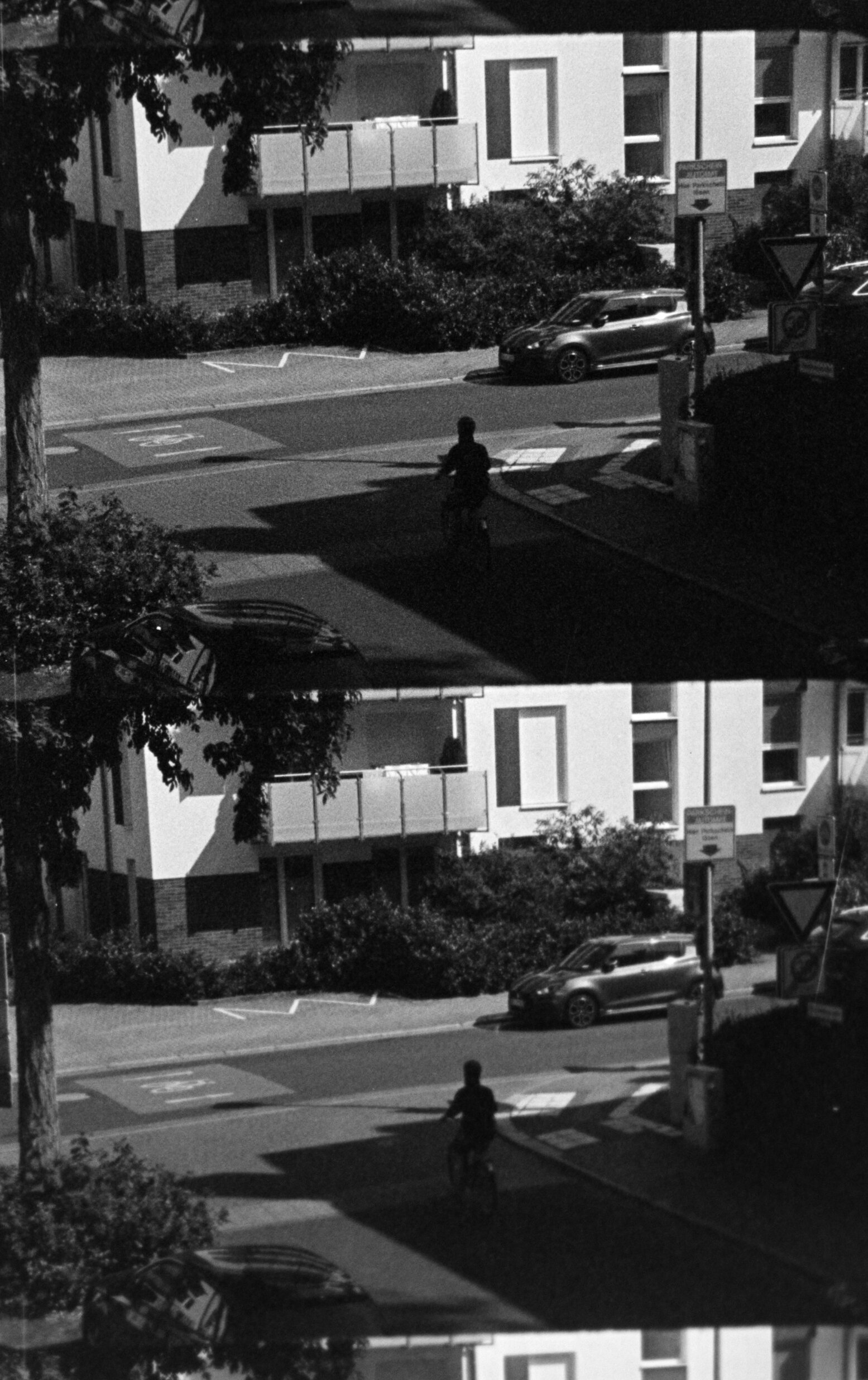

Ich habe mit dem Foma Ortho 400 Cine etwas herumgespielt.
Die Beispiele sind 16mm-Stills, gefilmt mit der Bolex H-16 Rex1 mit ND 8-Filter.
Belichtet nach ISO 400
Entwickelt in D-96, 5 min (bei 4 min zu dünn, bei 6 min zu dicht). Ich weiß nicht, ob mir der Film gefällt...
Die Positive sind digital umgewandelt.
Demnächst ziehe ich noch eine Positivkopie auf Kodak 3302, dann gibt es auch Veröffentlichung als "Laufbild". Kann aber noch dauern.
