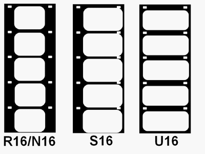

U16? Ich kenne nur Ü30.
ULTRA-16 wie schon erwähnt . . .
Hat auch Vorteile, oder kann sie haben; zum Beispiel dann, wenn das Kopierwerk (Abtatsung etc.) damit klarkommt.
Ich habe eine Eclair ACL mit diesem Format. Vorteile: Man kann auch manche N16 Optik verwenden, die bei S16 sonst
Probleme macht (Optik nicht versetzt) und es kann 2R Film verwendet werden.
Auch lassen sich Kameras einfacher zu U-16 umbauen.
Leider ist das Format in Deutschland eher unbekannt und wird daher auch nicht weiter 'unterstützt'.
Zudem gibts ja S16, was den 16mm-Bereich ja heute fast ganz eingenommen hat.
