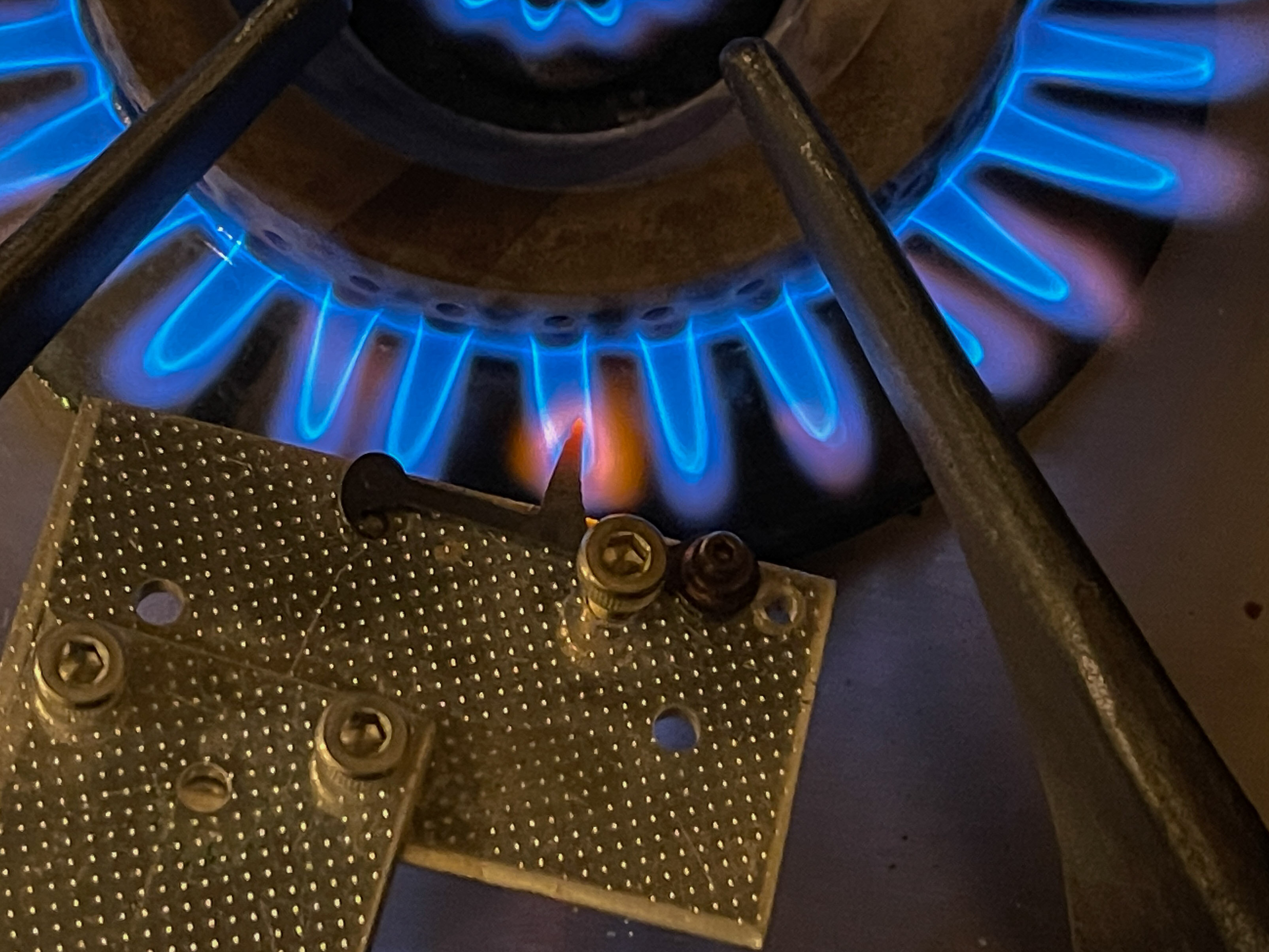

Hier kann ich's ja sagen, was unterwegs so passiert ist.
- Eine Greiferfeder ist gerissen
- Ein Greifer ist jetzt für immer S-förmig
- Ein Greifer war ziemlich perfekt, dann verglühte 1 mm der Spitze wie so eine Sternschnuppe
- Eine Feder (Motor) ist gerissen oder ausgehakt. Auf jeden Fall klingt es sehr hässlich, wenn man den Regler ausbaut, während die Feder voll gespannt ist.
Und noch einige mehr, was ich verdrängt habe. 🙂
