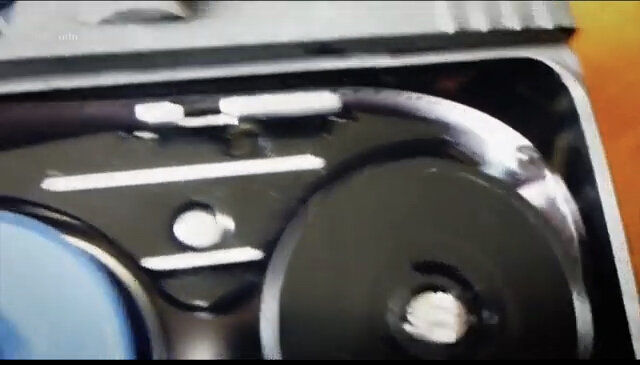

Wurde dieser (TV?)-Beitrag über Schmalfilm schon mal hier geteilt?
Es ist auch fachlich soweit alles richtig, nur das bei 2'35 die Filmspule falsch eingelegt ist... Hätte man das mal @Jürgen Lossau machen lassen, der als Interviewpartner dabei ist...
Hmmm… die schwarze Spule mit dem noch unbelichteten Film ist doch rechts und damit oben, oder? (Die Kamera wurde scheinbar mehrfach zwischen den Szenen gedreht, so dass ab 2min 35s das Objektiv oben ist.)

vor 2 Stunden schrieb k.schreier:

vor 2 Stunden schrieb Benutzername:
Aber:
Bei unbelichtetem Film ist die Film-Schichtseite nach innen aufgespult.
Beim Filmen muss sie dann nach aussen zum Aufnahmeobjektiv hin "umgeleitet" werden.
Dafür ist die Umlenkrolle gedacht:
