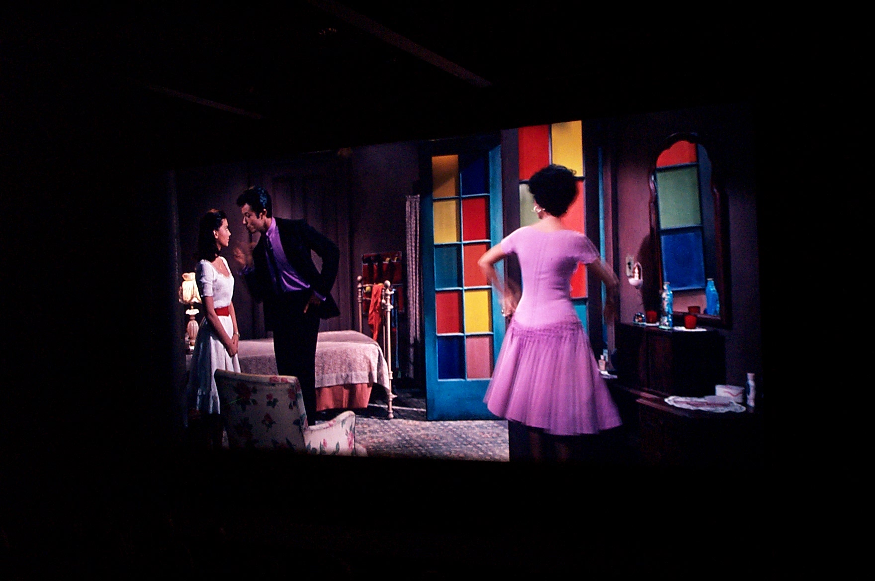

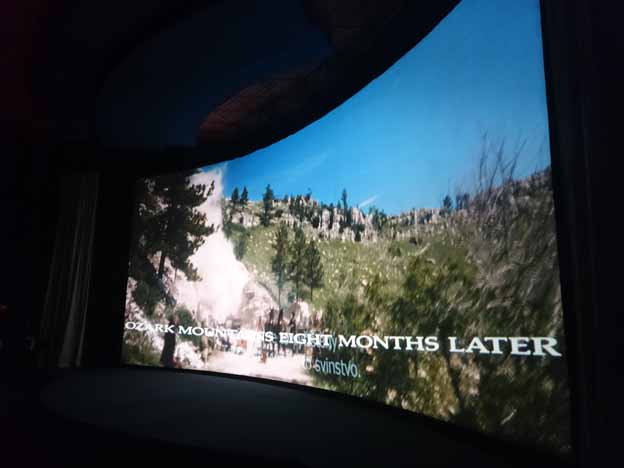

Das ist unmittelbar geschehen: Einen zweiten Transport arrangiert und de Sonderkopie WEST SIDE STORY abgeholt. Allerdings ist FAR AND AWAY "Weltmeister" in "70mm-Qualitätsfarben". Die Kollegen meinten, wir sollten FAR AND AWAY nur dann noch ins Programm quetschen, wenn meine "Freunde" das sehen wollten, entweder Donnerstag um 23.00 Uhr oder Freitag um 08.30 Uhr. Der Film hat viele softe Einstellungen, die mit Weichzeichner aufgenommen wurden. Softe Projektionsobjektive aber sind seit diesem Jahr aus Varnsdorf bei Todesstrafe verbannt. Alles topscharf und kontrastreich, auch FAR AND AWAY..
Für beide Filme unten Screenshots.
Saturday, May 13, 2017 - 06.30 p.m., WEST SIDE STORY. Original english version. Centrum Panorama Varnsdorf.

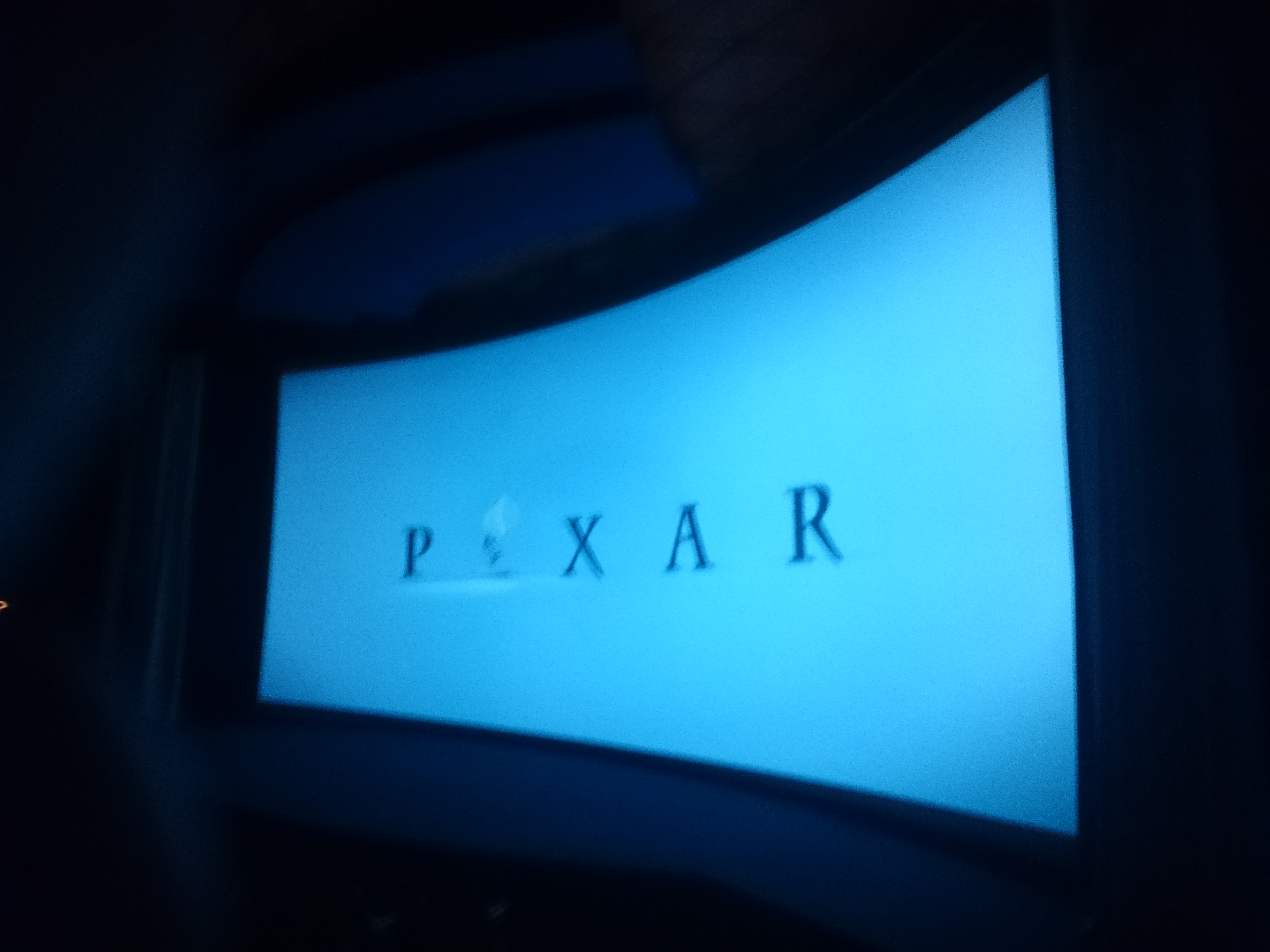

Hier ein Screenshot mit einem gewissen Ausleuchtungsfehler, den ich aber mit dem bloßen Auge beim besten Willen nicht erkannt habe. Das sieht man in der Art erst auf dem Screenshot. Zumindest das Ergebnis der Ausleuchtung war wirklich super.
