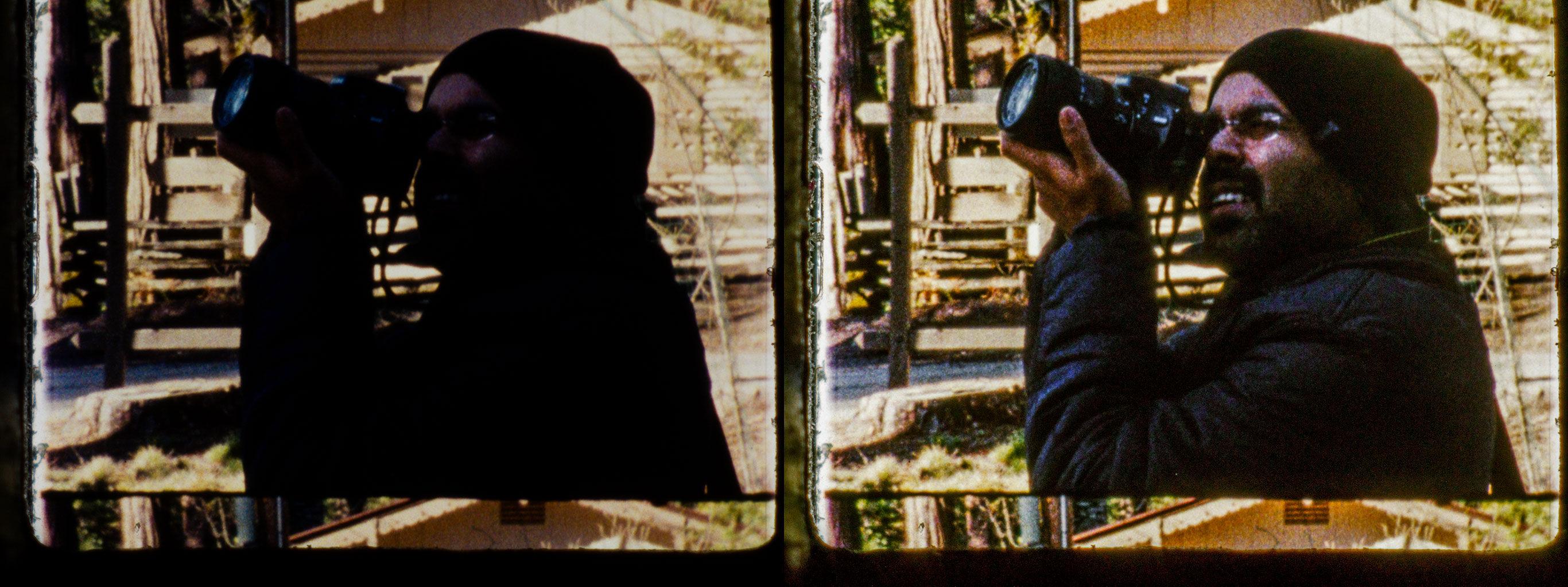

So, ich schulde ein Update — denn es geht (bzw. ging) voran, und zwar am letzten Wochenende. Ich bin sehr happy und hab irre Bock, weiter zu arbeiten, leider wird das frühestens erst am Wochenende wieder was. Aber die Motivation und das "Fieber" sind wieder da. 🙂
Was hat sich getan?
- Die Scan-Geschwindigkeit hat sich erhöht und es werden keine kaputten Einzelbilder mehr erzeugt, das tat früher gelegentlich auf und war sehr nervig. Ich warte jetzt, bis die Kamera fertig ist, und nehme dann das nächste Bild auf. Für ein Fullsize-Raw dauert das etwa 0.7 Sekunden, manchmal, wenn der Buffer voll ist, aber auch 1.1 Sekunden, oder etwas dazwischen. Der Scanner tackert so nicht mehr so gleichmässig, aber dafür schneller.
- Die auf die SD-Card des Raspi geschriebenen Daten können nun "live" wegsynchronisiert werden. Ein direkt auf eine externe Festplatte schreiben ist zu langsam, daher ist die SD-Karte jetzt quasi ein Zwischenspeicher. Da 15m Super 8 Film gute 80 GB an Rohdaten erzeugen, macht das "wegsynchronisieren" viel Sinn. Es gibt daher (bisher) zwei Optionen: Entweder auf eine externe Festplatte (langweilig), oder per Netzwerkkabel auf einen Mac oder PC, auf dem ein kleines "Empfängertool" läuft. Der Vorteil der letzteren Lösung ist, dass dieses Empfängertool nicht nur die Rohdaten annimmt, womit der Raspi sie bei sich löschen kann, sondern sie auch gleich "live" weiterverarbeitet.
Dabei werden dei Rohdaten in DNG gewandelt und die DNG-Dateien (eine pro Bild) in ein CinemaDNG gepackt. So wächst die "Filmdatei" live während man scannt, was ich ziemlich cool finde 🙂
Angehängt ein Bild, links das JPG, wie es die Kamera erzeugt. Es handelt sich um eine Positivkopie von Vision 3 200T, die ohne Tageslichtfilter gefilmt wurde, in dieser Szene zu knapp belichtet und auch noch etwas dunkel kopiert wurde (Auch in der Projektion ist kaum etwas zu erkennen). Das echte Bild ist aus den 12-Bit Rohdaten erzeugt, die die Kamera erfasst. Da kann man eine Menge retten!
Und ja, ich sollte mal probieren, Negativfilm zu scannen und vor allem höher aufgelösten, aber das ist im Moment noch nicht die Priorität.

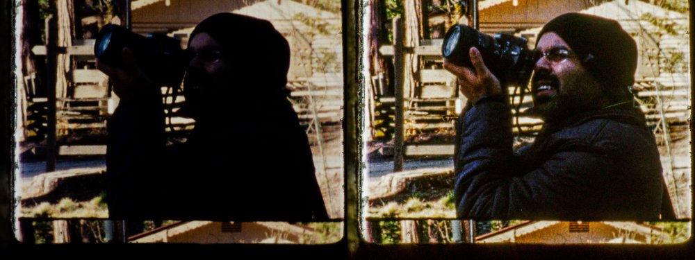

Hier noch mal ein Beispiel, was in den Raws so für Details stecken. Die Aufnahme selbst hier ist auch noch zu dunkel, die Kamera läuft (noch) im Automatikmodus. Aber selbst dann ist in Schatten und Lichtern noch viel drin!
Die Bearbeitungen, die man hier an einem Einzelbild sieht, lassen sich natürlich exakt genauso an ganzen Sequenzen ausführen, und statt in ACR auch in Resolve oder sonstwo.
