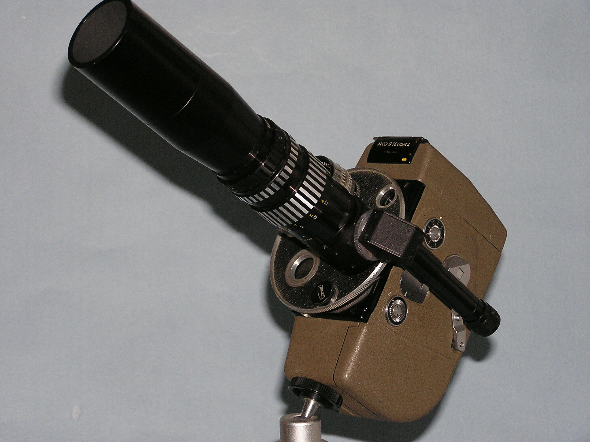

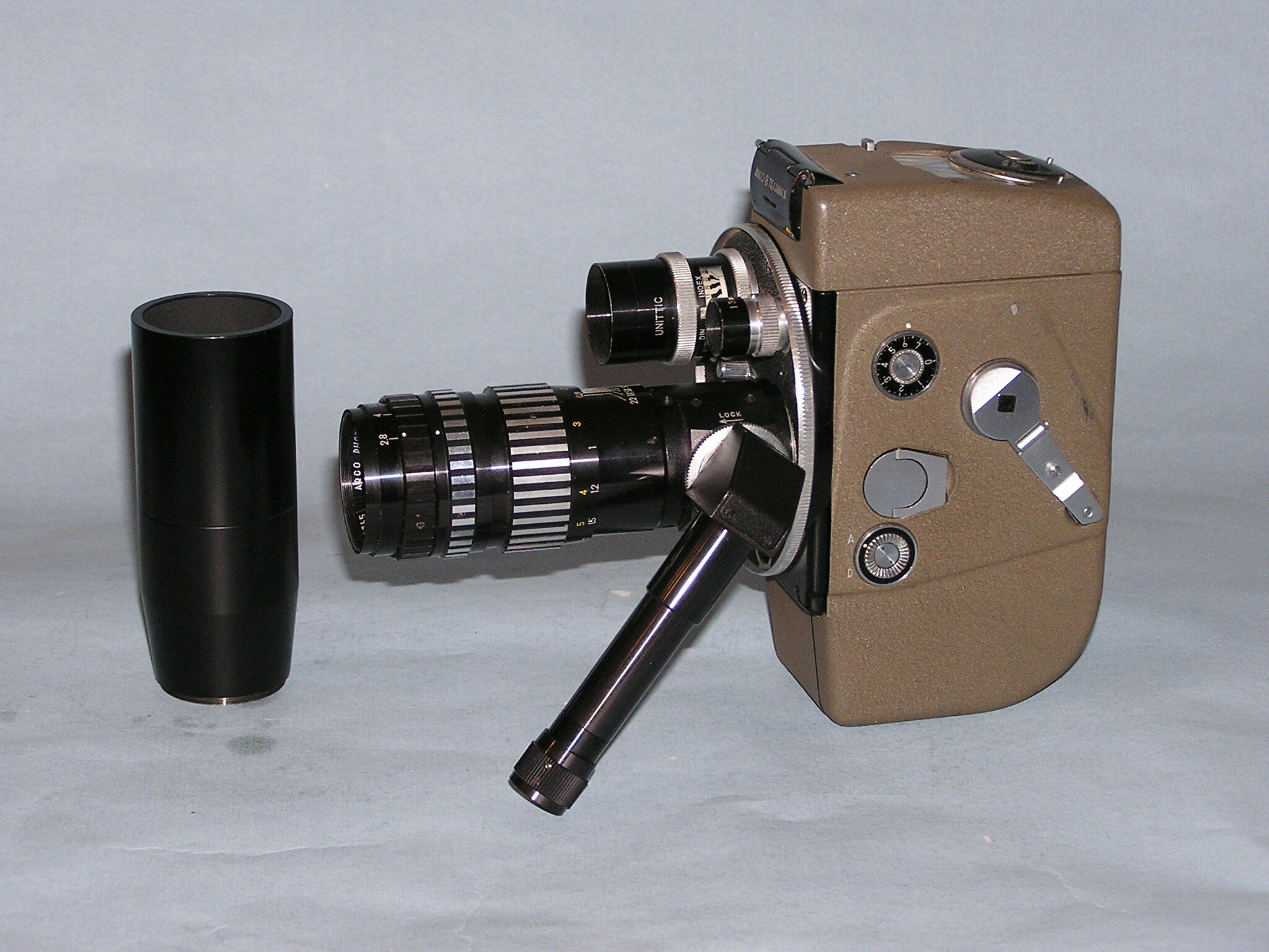

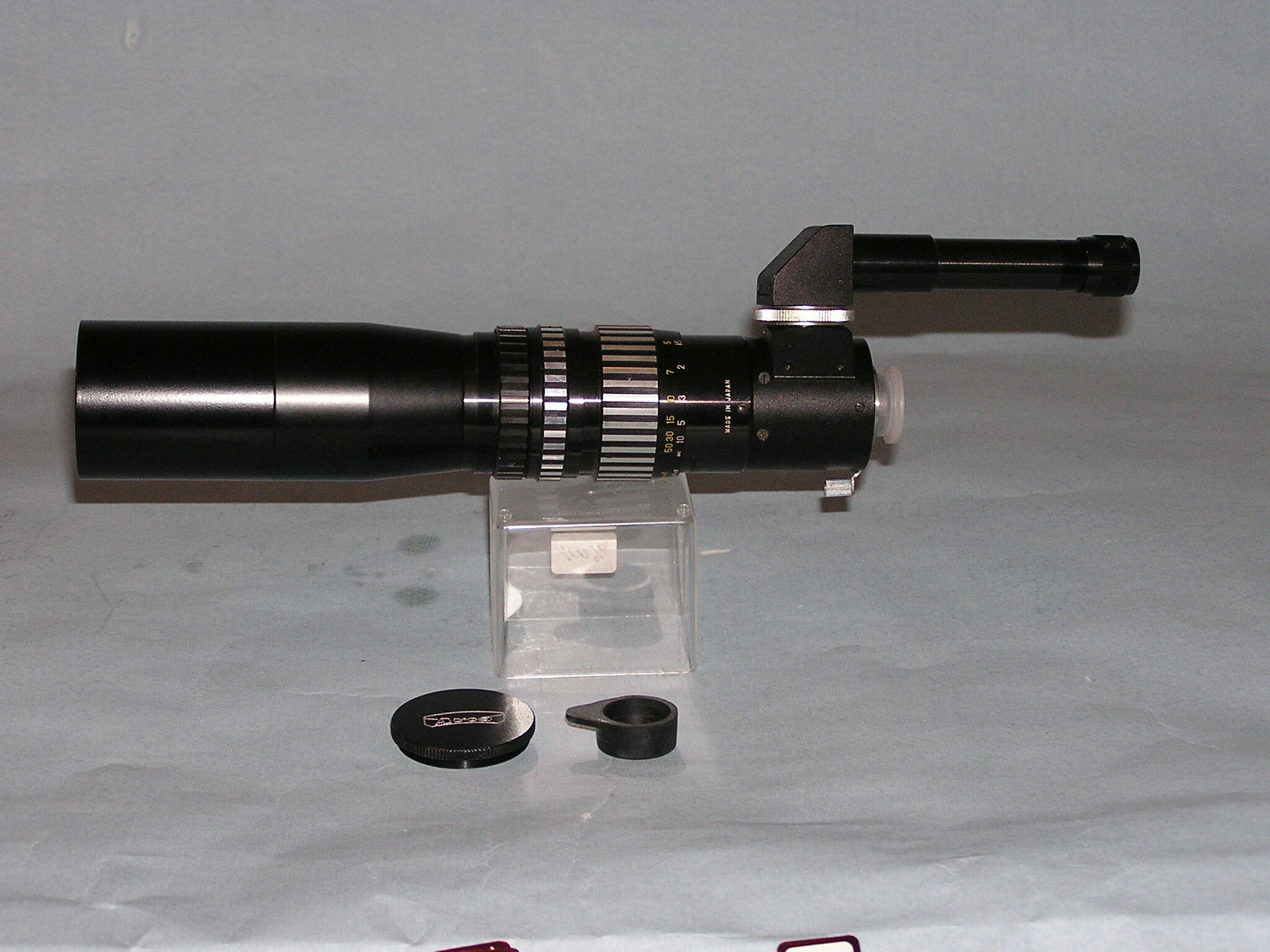

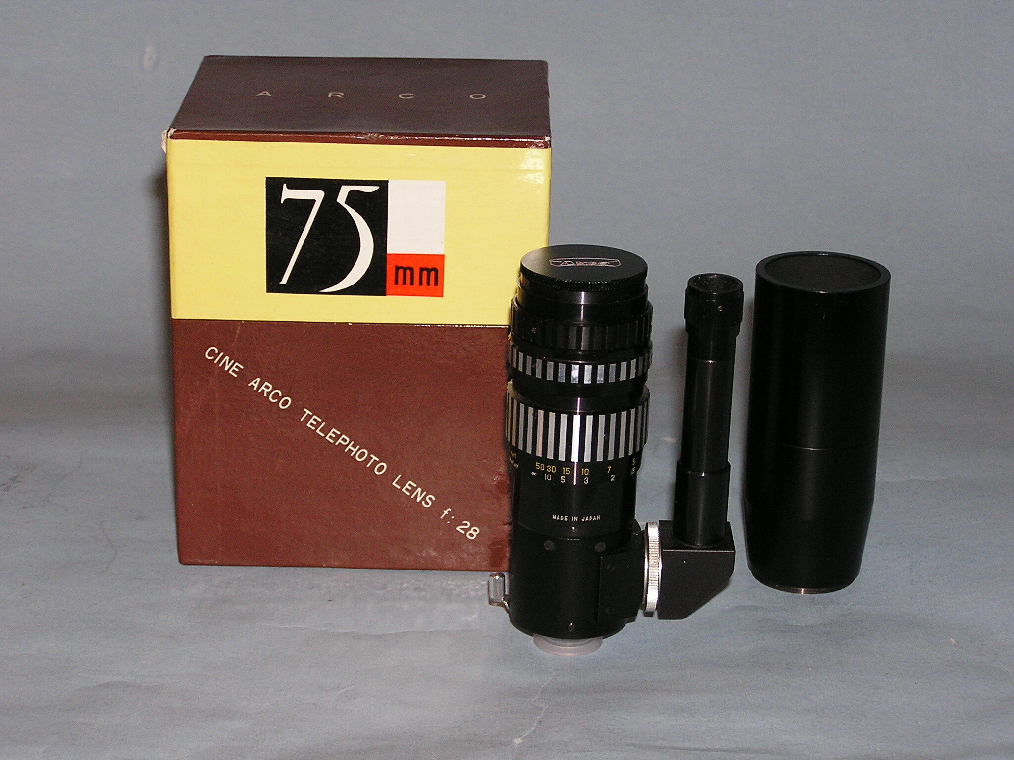

zum Thema langbrennweitige Objektive für Doppel-8 bzw. mit d-mount Anschluß, möchte ich das ARCO Tele 75mm aus der Liste vom Filmtechniker vorstellen.
Da die meisten Doppel-8 Kameras keinen Reflexsucher haben, ist eine Scharfstellung recht schwierig.
Die Fa. ARCO hat ein Teleobjektiv mit 75mm Brennweit entwickelt und verkauft mit angebautem Reflexsucher, Lichtstärke 1:2,8, Naheinstellgrenze 0,60m. Tolle techn. Daten.
Hier einige Bilder des Objektives;
Man beachte speziell die Lichtstärke und die Naheinstellgrenze.
Viel Spaß
Dieter
