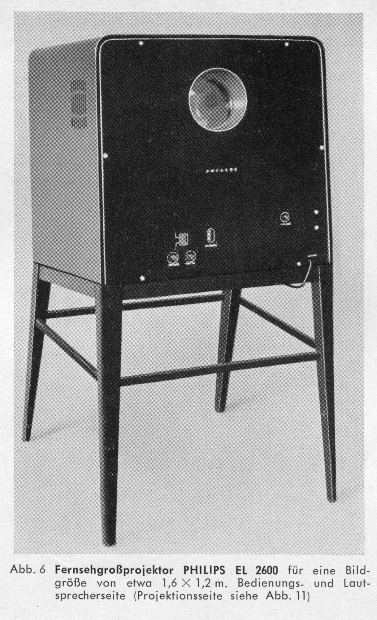

Fußball im Kino ist gerade ja bestimmt auch bei vielen wieder ein Thema. 1956 hat sich Philips da auch schon dran versucht - mit dem "Großraumprojektor" EL2600. In der Hauszeitschrift druckte man anschließend diese (gekaufte?) Zuschrift ab:
Wahnsinn! Ganz herzliches Danke für den Impuls lieber @Fabian
1956 und Grossraumprojektion, das klingt mega spannend. Muss ja seinerzeit sicher ein Röhrengerät gewesen sein. Aber was kam denn da für eine Helligkeit auf der Bildwand an?
Das könnte ein Eidophor gewesen sein, Versuche damit gab es seit den 30ern. Eine derartige Projektionsanlage steht im 3-F Museum in Deidesheim ausgestellt (wird da gelegentlich als Theke verwendet) Hell waren die Dinger schon, aber halt nur bei Bildgrößen bis 3m Diagonale.
vor 10 Stunden schrieb TK-Chris:
Hatte ich auch zuerst gedacht. Aber ich habe gerade mal den dazugehörigen Artikel in aller Ruhe durchgelesen; darin wird explizit erwähnt, dass der Philips EL 2600 kein Gerät nach Eidophorverfahren ist.
Falls Interesse besteht, kann ich gerne die Tage mal den kompletten, mehrseitigen Artikel einscannen.
(für mich wirkt das Gerät ja fast ein wenig, als wäre es eher für die gute Stube zuhause, als für den professionellen Einsatz entworfen worden)
Edited by Fabian (see edit history)

@Fabian, ich hatte zuerst auch an ein Eidophor gedacht. Aber die Bildgröße hat mich dennoch stutzig gemacht.
Saba hat einmal in den 50ern einen Heimprojektor gebaut und sehr teuer verkauft: Der ominöse Saba Telerama. Die haben darin eine spezielle Bildröhre verwendet, die ein relativ helles Leuchtbild erzeugt hat. Dabei wurde das Bildrohr natürlich etwas überstrapaziert und die Teile verschlissen relativ zügig. Der abgebildete Philips dürfte nach demselben Prinzip arbeiten. Also im Prinzip ein Fernseher mit einer sw- Projektionsbildröhre.
Dass Philips soetwas auch gebaut hat, wusste ich nicht.
Einen Saba Telerama habe ich noch nicht in der Sammlung. Aber so eine Philips Kiste wäre eine feine Sache. In Realität habe ich den Philips noch nie gesehen.

Fernsehbildröhre mit seher Beschleunigungsspannung und Schmidt Spiegelsystem (ähnlich der Richtfunkantenne) zur Projektion. Philips Fernsehprojektor.
Allerdings gab es in den 30ern und 40ern in der RH und Hamburg "Grossfernsehstuben" der Reichspost mit bis zu 5 m breiten Bildern.

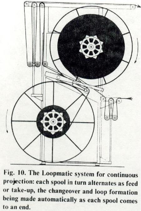

vor 13 Stunden schrieb TK-Chris:
um noch ein bisschen im Spulenturmthema herumzustochern 🙂
In einem Mini-Kinocenter im Schwäbischen wurden 2 kleine Säle eingerichtet; mit FP 30 plus Loopmatic plus Spiegelprojektion. Es waren Vor-Serienmodelle der Loopmatic wie sie auch im FTT eigenen Kino in Düsseldorf eingerichtet wurden.
Dieses Minicenter sollte unliebsame Prolongationen abfangen und ansonsten bewährte WAs spielen. Für Extra-Programme waren die FPs auf 3000m Spulenbetrieb eingerichtet; z.B. für die sonntäglichen Jugendvorstellungen. Diese liefen via Interlock in beiden Sälen.
Falls Interesse - gerne weiters über die Loopmatic!
