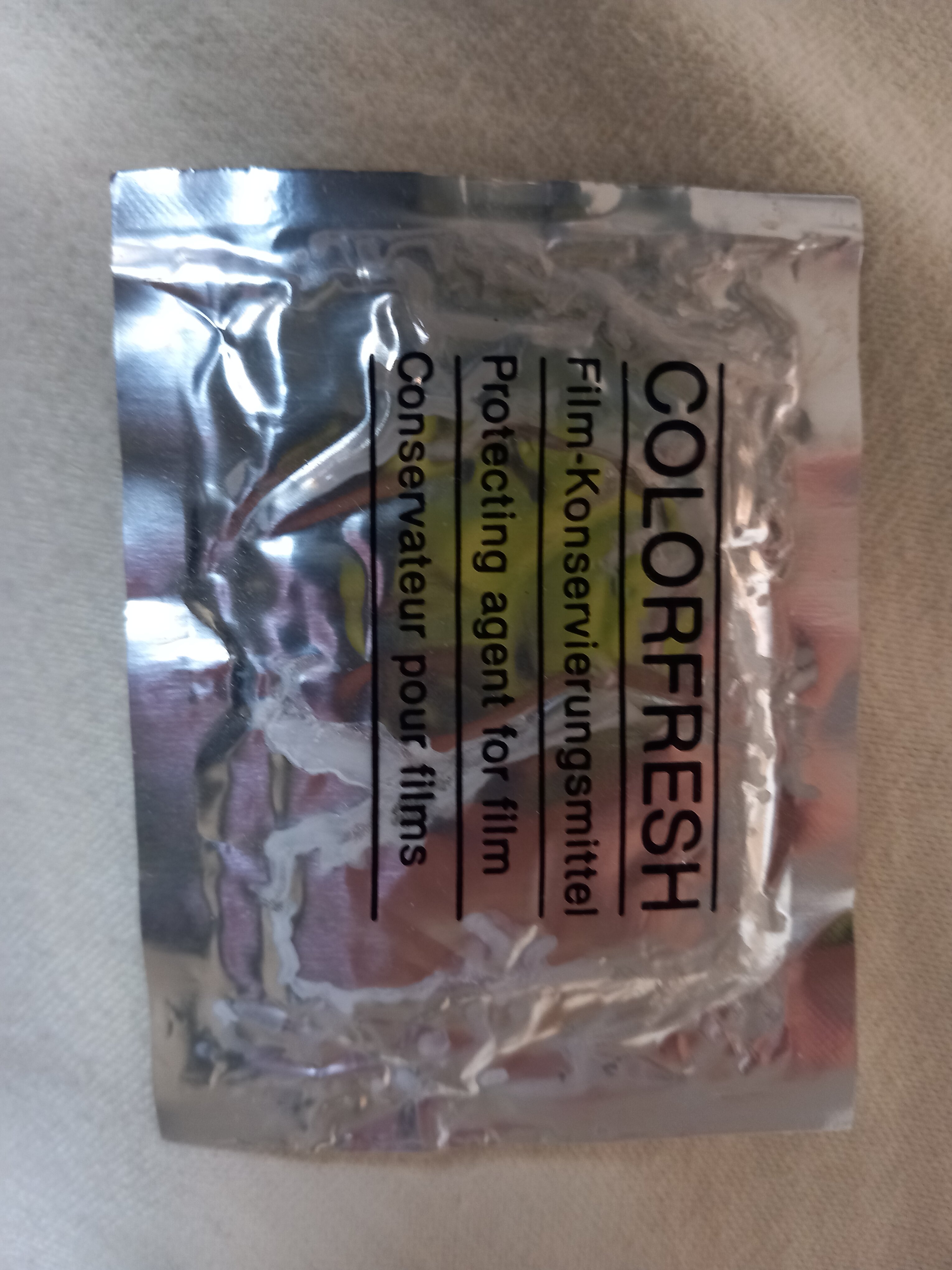

Nein, es hilft nicht. War nur gegen Austrocknung des Trägermaterials gedacht.
"Acid Scavenger" wie die Molekularsiebe von FPC/Kodak oder FujiFilm waren die einzige Methode, den Zersetzungsprozeß zu verlangsamen oder zu stoppen.
vor 44 Minuten schrieb magentacine:
Gibt es noch bei Wittner zum normalen Preis.
Molkularsiebe haben den Zweck, bei "gesunden" Filmen zu verhindern, dass sie vom Essigsäuresyndrom befallen werden. D.h. sie absorbieren die kleinste Menge an Essigdämpfen und verhindern, dass diese sich in Filmdosen aufstauen. Alle 2 Jahre (oder so) sollen die Siebe ersetzt werden.
Die Siebe sind nicht als Kur fuer VS gedacht. Ich glaube, sie können nicht soviel Essig absorbieren. Da hilft wirklich nur Lüften.
Der Zersetzungsprozess kann nicht gestoppt werden. Wenn ein Film befallen ist, dann wird es nicht besser.
Man kann Filme einfrieren, dann hält man den Prozess an. Aber sobald sie aufgetaut werden, dann geht es weiter.
