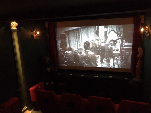

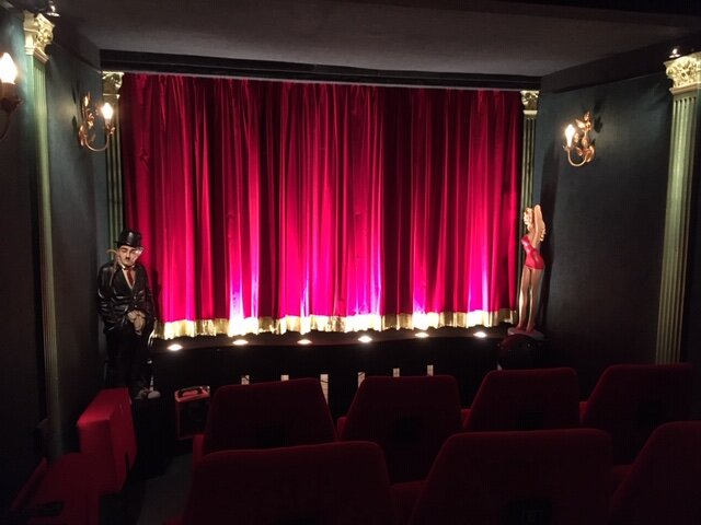

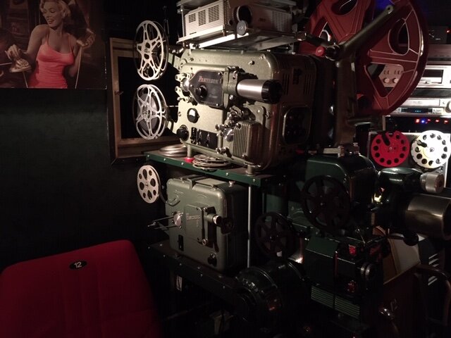

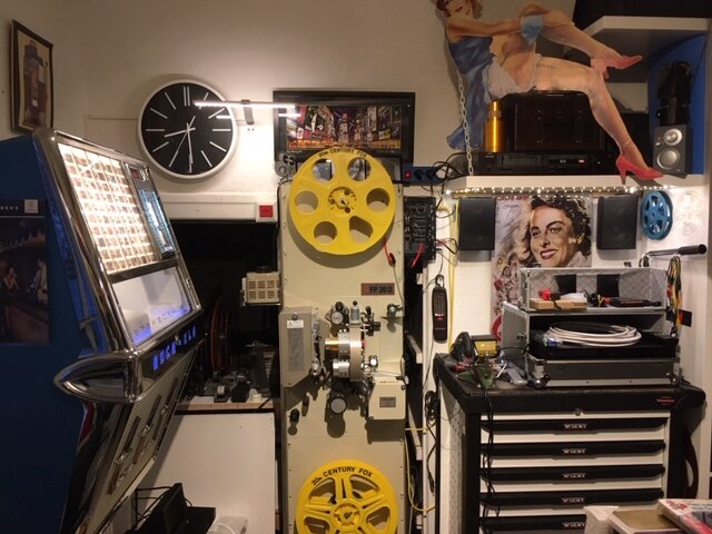

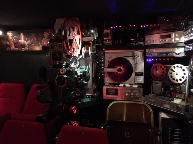

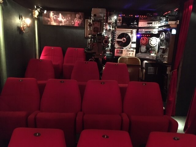

Ich habe meine Garage umgebaut. Projektor Bauer 35mm, Projektor Bauer 8mm ( auf der anderen Seite ) Projektor Bauer Super 8, Projektor Bauer 16mm ,
1 Projektor 70mm ( selbst für DEMO gebaut aus 6x6 Diaprojektor ) mit Malteser und Handkurbel, dazu 2 Acer Full HD Beamer , einer auf 16:9, der andere auf CS ( breiteres Bild )
eingestellt, somit brauche ich nicht die Zoomlinse verstellen, und habe beim "Ausfall" einen Ersatz !
Liebe Grüße aus dem Norden (Bremen)
Schaut gerne vorbei.
Wilfried Dally

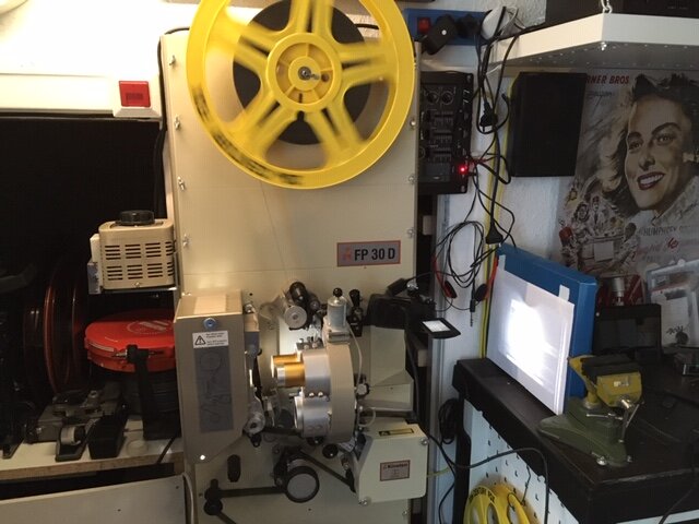

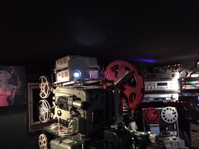

... und es geht weiter ... da ich kein Vorführraum habe, läuft demnächst  die Projektion über meine FP30 D ( 2000m Spule ) mittels Camera und HDMI zum Kinoraum auf den
ACER Full HD , somit keine Projektiongeräusche und ich kann dann komplette Spielfilme mit einer Pause wiedergeben. Ich berichte über den Verlauf.
phonobox 35 ( den Namen habe ich gewählt, weil mein Vater ein Wanderkino hatte und er spielte den Film mit der Phonobox und auf AKNAP ( pausenlos mit einer Maschine ! )
Ich war damals 12 und habe, als er krank wurde, selbst damit vorgeführt, dann kam die Sonolux dazu. Für Bauer schwärme ich, da wir im stationären Kino zwei Bauer B5 hatten
mit Riemenantrieb und Kohlenschub, ich führte damals als 12 jähriger täglich vor ( BEN HUR - 15 x Überblendungen 🙂 ) Das war vor 56 Jahren!
Gruß aus dem Norden

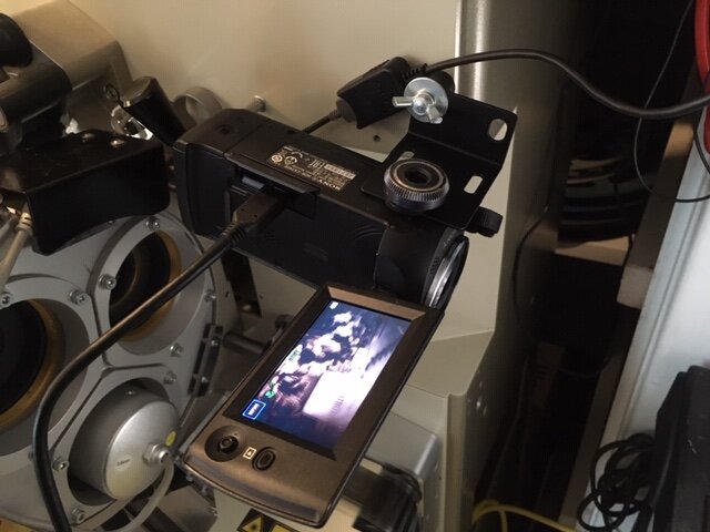

Welche Kamera soll zum Einsatz kommen, welches Objektiv und Lichtquelle möchtest Du verwenden?
Würde mich sehr freuen, wenn Du mehr darüber schreibst.
Viele Grüße
Salvatore
Share this post
Das mit der Videoübertragung finde ich auch spannend, vor allem, wie die Kamera die Einzelbilder synchronisiert aufzeichnet.  In welcher "Ebene" nimmt die Kamera das Bild auf?  Ganz ohne Objektiv im Projektor kommt man ja nicht aus, wegen CS...
Da frage ich mich auch, wie lief das mit Telecine und CS, gab es da Schummelkopien mit sphärischer Abbildung oder konnte die Kamera/der Sensor das entzerren?

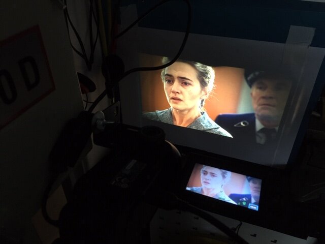

Hallo, hier die Antwort an FP und Salvatore Di Vita:
Die Abtastung erfolgt über den Sony Camcorder, es ist eine Aufprojektion mit einer 20 Watt LED Lampe, ich war selbst überrascht, wie gut das Bild übertragen wurde.
Momentan habe ich nur Normal-und Breitwandfilme getestet, bei CS muss ich mal schauen, ob ich beim Beamer es einstellen kann, damit das Bild in die Breite
gezogen wird. Ich berichte...
Gruß aus dem Norden

Kommt daraug an, ob deine Beamer einen digitalen Zoom haben, der Höhe/Seite unabhängig einstellbar ist. Meine Panasonic PT D6700 können das.
Share this post
@phonobox 35 Sehr spannend, danke für die Erfahrung. Eine direkte Abtastung von der Filmoberfläche (also eigentlich lampenhausseitig) klappt sicherlich noch besser. Natürlich benötigt man eine entsprechende Optik. Eine anamorphotische Entzerrung wäre bei dem Weg über eine Bildverarbeitung (PC) kein Problem.
Share this post
Das ganze ist auch spannend, ich habe hiermit auch mal eine ROTSTICH-FILMKOPIE laufen lassen, konnte dann am Beamer den Rotstich rausnehmen, auf schwarz/weiß gestellt war kein Problem, aber mit etwas mehr blau und grün habe ich schon ein gutes Farb-Bild bekommen, somit könnte man auch die Rotstichfilme anschauen, was wohl
sonst keiner gerne sehen möchte.
Dies hatte ich schon vor 10 Jahren vor,  jetzt in dieser Corona - Zeit bekomme ich zeitlich erst die Möglichkeiten, zu Hause endlich etwas fertig zu stellen...
Die andere Möglichkeiten, direkt lampenhausseitig abzutasten habe ich auch schon überlegt, Austausch mit Filmfreunden hat aber gezeigt, das es ein HOTSPOT zu sehen gibt, und durch die schräge Stellung der Aufnahmecamera habe ich diesen Hotspot in der Mitte nicht.
Die Sony eignet sich auch hervorragend, kein Flimmern und was bei anderen Cameras der Fall war, es wurde das MENÜ im Monitor und dann auch auf der Leinwand angezeigt...
muss nicht sein🙂
