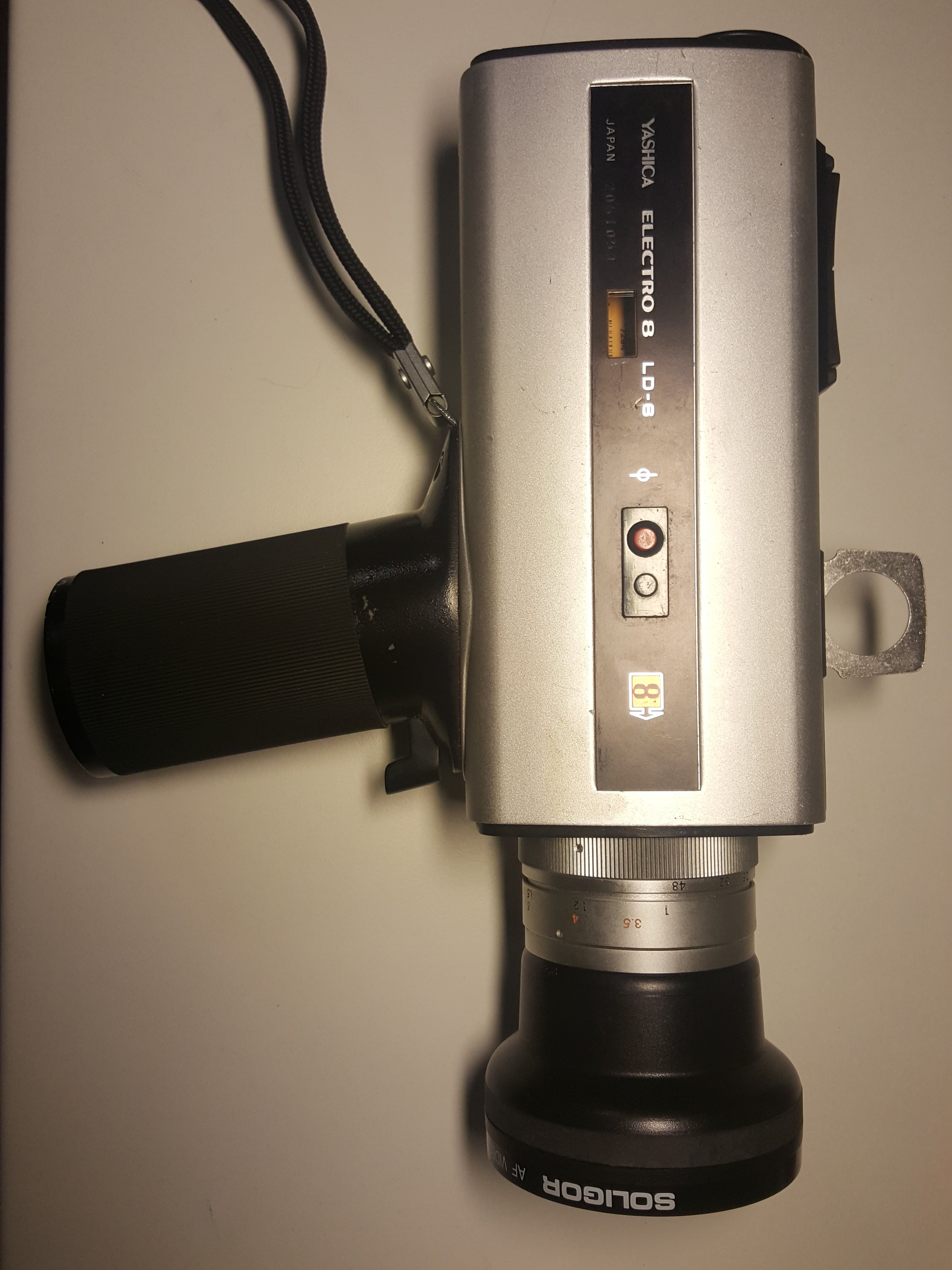

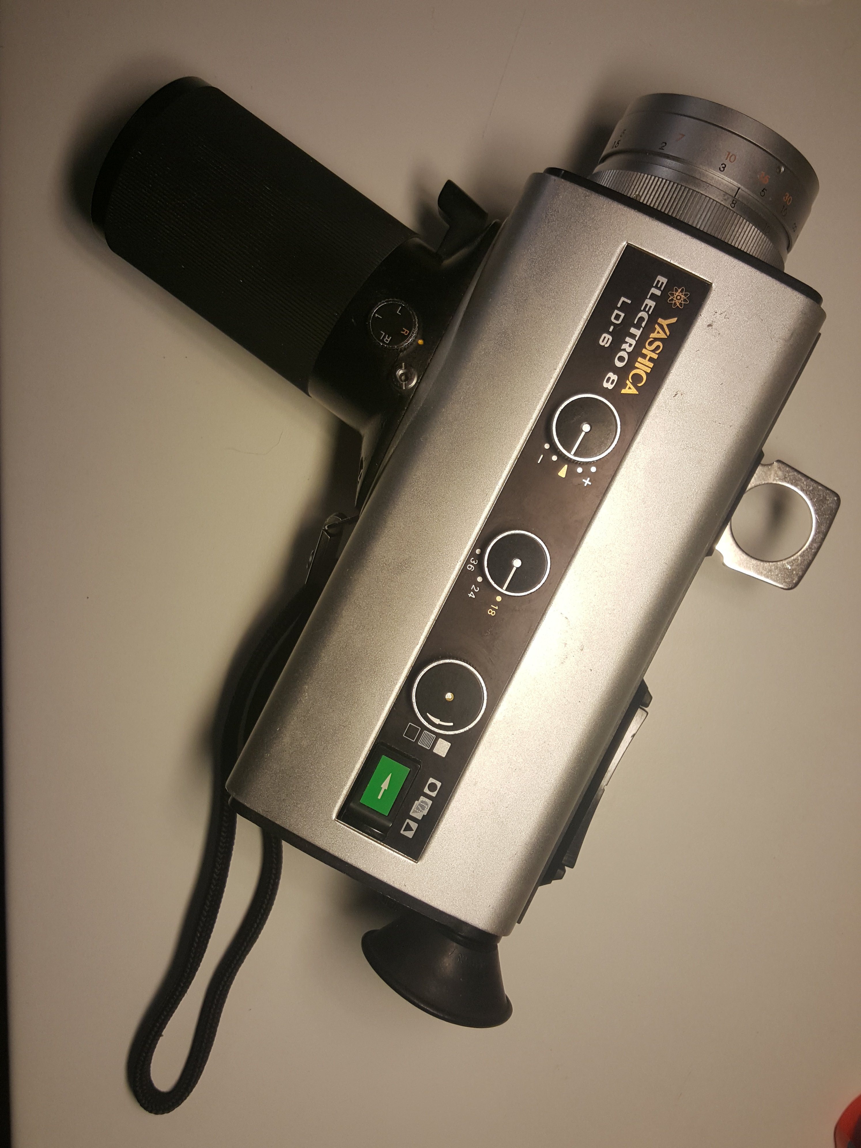

So, ich habe jetzt aus meinem "Fundus" mal die Yashica Electro 8 LD-8 ausgewählt und mit der am vergangenen WE eine Kassette E100D verdreht.
Er lief hörbar problemlos durch die Kamera; und auch bei der automatischen Überblendungsfunktion hörte es sich so an als ob alles reibungslos funktioniert.
Nachdem ich mich jetzt etwas näher mit der Yashica beschäftigt habe, verstehe ich nicht, warum sie bei mir so lange ungenutzt im Regal lag, denn sie bietet:
- Bildfrequenzen 18, 24 und immerhin 36 B/s sowie Einzelbild.
- manuelle Ab-/Aufblendungsfunktion mit Drehrad - ählich simpel-effektiv wie der rote Sektorenblendenhebel bei den Nizo-Silberligen
- Automatische Überblendung, einfach zu bedienen und offenbar voll funktionsfähig (werde ich nach der Entwicklung ja sehen)
- normale Batterien, für den Beli keine Quecksilber-Knopfzellen erforderlich
- Lt. Anleitung kann die Belilchtungsautomatik folgende ASA-Werte korrekt lesen:
   Tungsten 40 / 60 / 100 / 160 / 250 / 400 ASA
   Daylight 25 / 40 / 64 / 100 / 160 / 250
   Damit "gehen" alle aktuelle Filme
- zusätzlich ist manuelle Belichtungskorrektur von +/- 1/2 und 1 Blende möglich
Recht viel mehr braucht es fast nicht...

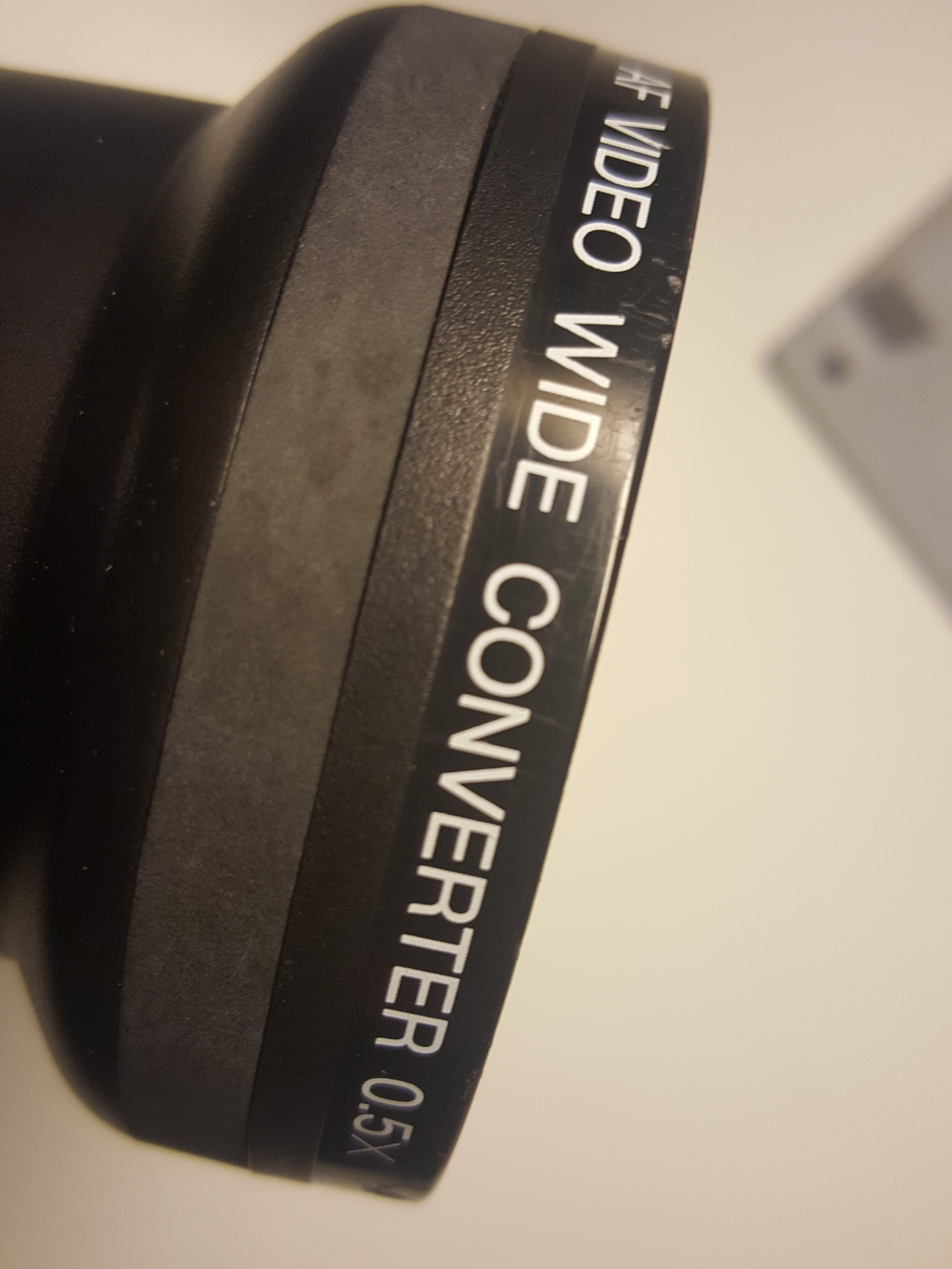

Und mit diesem WW-Vorsatz aus einer meiner Grabbelkisten komme ich ohne Vignettierung auf eine Brennweite von 4 mm (und sieht ausserdem schnittig aus, wie ich finde):
611065239_20201020_2145471.thumb.jpg.b7eb57f299cd8f397ddd2e920bc8c58b.jpg1784756843_20201020_214621(0)1.thumb.jpg.181dd020f3054d6977ee7d885dfd3ab7.jpg
