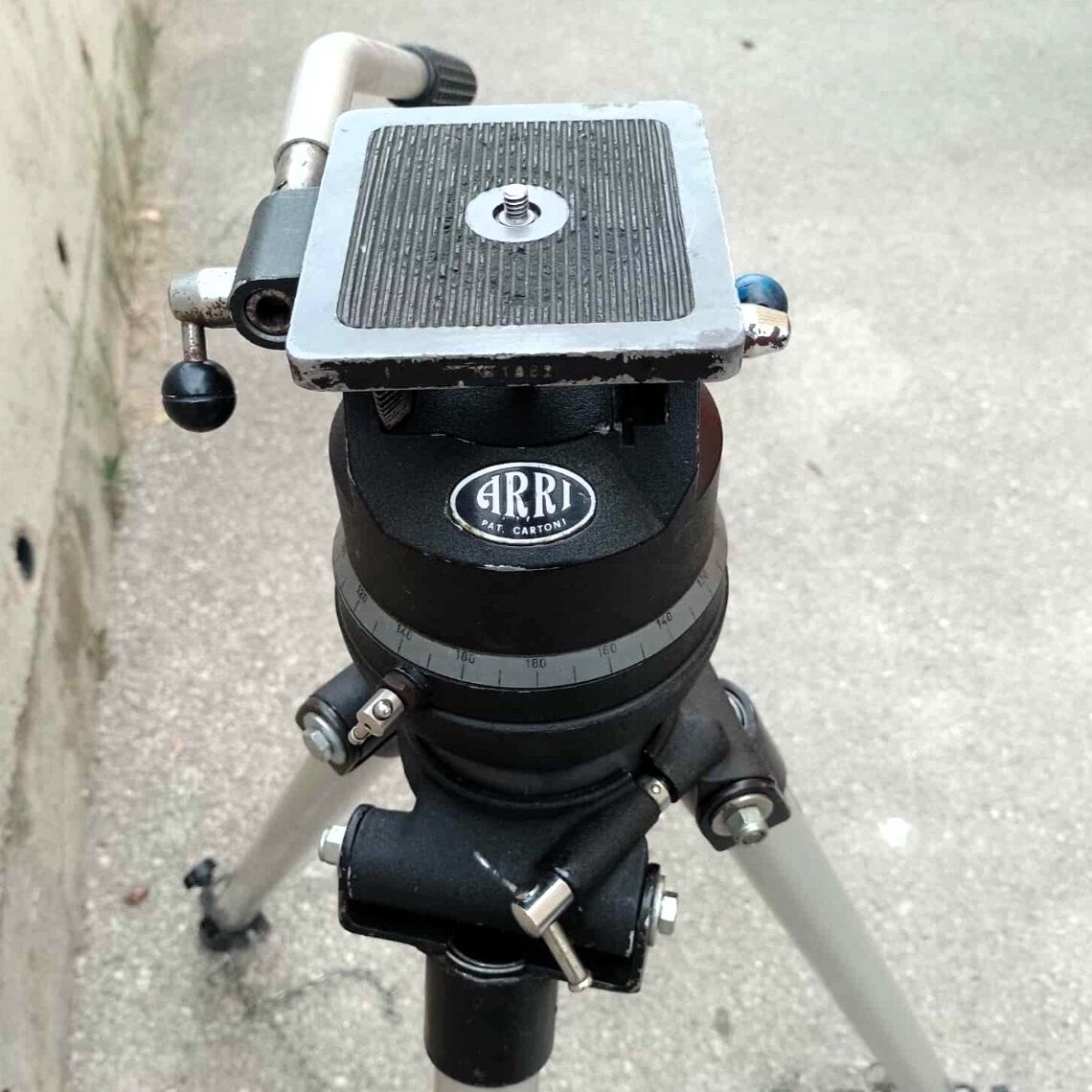

Du meinst, das hat Cartoni für ARRI gebaut? Weil das ist ja wirklich das "stinknormale" Stativ, das einem damals ARRI zu jeder 16 und 35mm-Kamera verkauft hat.

vor 22 Stunden schrieb Film-Mechaniker:
Dieses Stativ stammt von Cartoni.
Widerspruch: Der Stativkopf in Fabians Auktionslink ist definitiv kein Cartoni. Es handelt sich vielmehr um den einfachen Arrikopf mit der Aussparung für die Arri-Handgriffmotoren, auf den eBay-Bildern durch eine montierte Platte verdeckt. An den Knebelschrauben (-hebeln?) und dem schwarzen Griffrad kann die Bremsung durch Friktion minimal justiert werden, aber mit der Cartoni-Bauweise hat es nichts zu tun.
