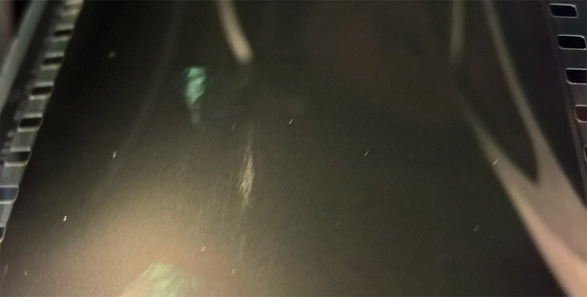

Bis auf die mysteriösen Schrämmchen die offensichtlich eine Maschine streckenweise verursacht war die Kopie sauber wie beim ersten Durchlauf!
Und nochmal zum Mitschreiben, um das von Stefan schon oft wiederholte zu unterstreichen: es ist wahnsinn wie gut die Isco 70mm8perf-Grundoptiken (und offensichtlich auch die neu angeschafften Schneider 1,25x Anas) sind! Die Kornstruktur war (auf Maschine 1) absolut knochenscharf dargestellt.
Wegen des Bildstandes bin ich etwas irritiert, sprach ein niederländischer Bekannter (und begnadeter Kinotechniker sowie DP70-Spezialist) doch neulich noch von "rock steady like a slide" als wir über Oslo sprachen. Abgesehen von der einen Maschine die deutlich schwächer war als die andere:
Kann es sein, dass die H8ful-Kopien hinsichtlich des Bildstandes nicht optimal sind? Wie sind die anderen Beobachtungen..?
Für die Schrammen gibt es einen Grund. Die verwendeten Bildwerfer sind veraltete Prototypen, die nur in wenigen Punkten 100% waren. Ein großer Teil der Mängel wurde durch fachkundige Seite abgestellt und liegt nicht mehr vor. Doch nicht alles fällt sofort auf.
Die Schrammen haben wir in der 2. Vorstellung per Fernglass gesehen, und analysiert, woher sie kamen: Projektorkonstruktion ist halt nichts für bei 10% Luftfeuchte wellende Polyestar Filmmaterialien (Es sind ja -16° draußen, und damit 0% Luftfeuchte! Drinnen nur sehr wenig mehr). Und dann passiert halt das hier:
Nun gut, da wurde sofort Abhilfe geschaffen, was durch Filmguarden und eine bessere Andruckplatte mit Ausfräsung erzielt wurde. Allerdings wirkt sich Filmguarden bei der Stahl auf Stahl Lauffläche dann in den ersten Vorstellungen leider geringfügig auf den Bildstand aus. Bei den Akten der beschriebenen Maschine wurde später begonnen, das Zeug zu verwenden.
Blendenziehen, in der Anleitung steht irgendwo, dass die vollständige Blendenkorrektur bei Verstellung der Bildkadrierung nur bis zu 1/4 Bild gewährleistet ist. Verstellt man das versehentlich, und legt dann korrekt neu ein, kann man nicht mehr blendengenau kadrieren. Eben ein Prototyp, noch kein fertiger Projektor. Aus lichtwirkungstechnischen Gründen ist die Blende nämlich sehr schmal bemessen, und bietet keine Sicherheitsmarge.
Insgesamt muß ich aber sagen, im jetzigen, überarbeiten Zustand sind die Maschinen hervorragend, und mit den kleinen Restmängeln läßt sich leben. Im Originalzustand ist der Typ heute nicht mehr brauchbar. Da gibt es wesentlich besseres. Nur wer wird schon den Neupreis eines Projektors in die Rekonstruktion stecken?
Die Schrammen haben wir in der 2. Vorstellung per Fernglass gesehen, und analysiert, woher sie kamen: Projektorkonstruktion ist halt nichts für bei 10% Luftfeuchte wellende Polyestar Filmmaterialien ...
...Blendenziehen, in der Anleitung steht irgendwo, dass die vollständige Blendenkorrektur bei Verstellung der Bildkadrierung nur bis zu 1/4 Bild gewährleistet ist. Verstellt man das versehentlich, und legt dann korrekt neu ein, kann man nicht mehr blendengenau kadrieren. Eben ein Prototyp, noch kein fertiger Projektor. ...
Da sind dann auch mal ein paar Laufstreifen bei der 1. Vorstellung oder Blendenziehen völlig normal.

Selbtsverständlich dürfen Schäden an Kopien nicht vorkommen. Aber aus ausgiebiges Testen hilft wenig, woher Testmaterial mit den gleichen Eigenschaften bekommen, da kann man nur auf vorhandenes zurückgreifen, wie RP 91 mit Magnetspur auf Azetat. Und dann auch noch Klimawechsel, von feuchtkalt auf trocken frostig. Macht die Sache recht schwer...
Der Film kommt ja lediglich mit den Vorführrollen!
Dennoch, worum geht es?

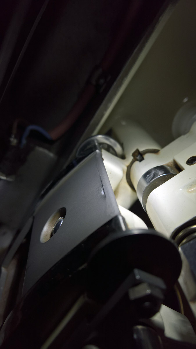

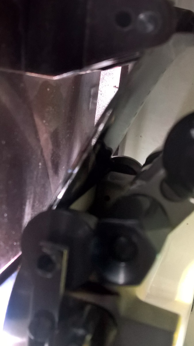

Die Schrämmchen selber sind selbst mit dem Auge und Fernglas kaum wahrzunehmen gewesen, nur in den Schneestellen zu erahnen. Es waren ja auch nur sehr wenige Stellen, unregelmäßig. Wohl aber die Staubpunkte (Abrieb) drumherum, die sind uns aufgefallen, weil wir laufend und konzentriert die Kopie begutachteten..
Und dann wurde auch gleich gehndelt, während der 2. Vorstellung vor 1 Woche.
So sieht das an der Bildbühne aus, man sieht das Einbiegen und den viel zu dichten Filmkontakt zum Metall, zumindest in der Originalausführung der Filmführung:
Denn letztendlich soll diu Kopie ja noch viele Jahre vorführbar bleiben, und das geht nur mit dem getriebenen Aufwand und Personalkörper, wie andere Beispiele aus der Praxis der letzten Neukopierungen der letzten Jahre zeigen. Ein Kino im Regeleinsatz reicht.
-St

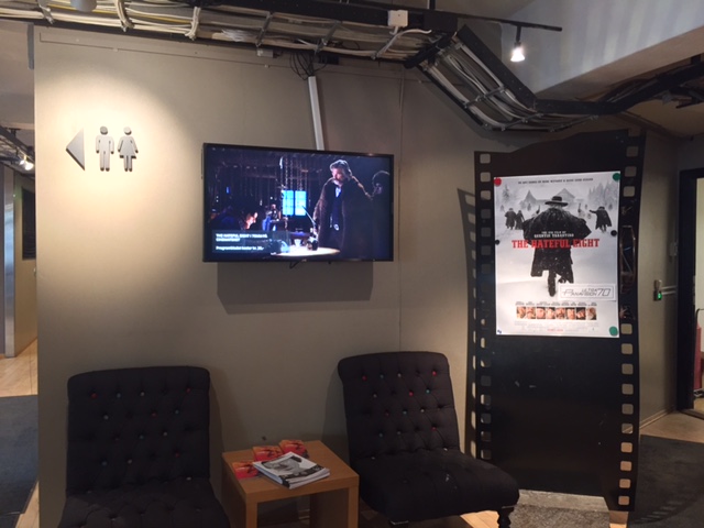

Anbei ein paar Belegbilder aus Oslo, entstanden vor der Vorstellung bzw. während der Intermission.
Manches konnte ich leider (oder glücklicherweise!) wegen der Menge an Leuten nicht ablichten, z.B. die liebevolle, während der Pause geöffnete "Hateful-Bar" vor dem Kinosaaleingang im oberen Foyer.
Das auf dem ersten Bild zu sehende Schild aufstellen zu "müssen" wünscht sich wohl der ein oder andere Kinobetreiber… ;-)
