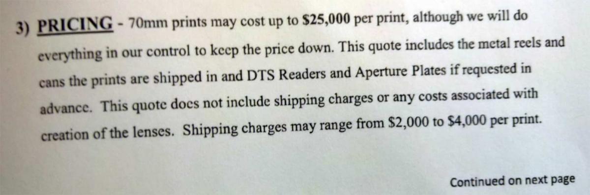

Doch da sind einige Stricke dran, ...wie ich nur vermuten kann:
-St
Das ist ja irre!
Die Kinos müssen die Kopie bezahlen? Ist das weil keine Nachspieler zu erwarten/ geplant sind, und
wie viele Besucher müssen denn allein kommen bis Kopie und Versand bezahlt sind? :o

@pentacon: Ich glaube nicht, dass das Kino das direkt bezahlen muß, das muß der Verleiher entrichten. Aber wenn dieser kein Interesse an 70 mm Roadshow hat, oder tatsächlich nur 1 Erstaufführer dran hängt, dann muß dieses Kino halt das Geld erwirtschaften. Im schlimmsten Fall sogar die 50% Rechte und die Kopie.
Prinzipiell war das mit H8 nicht so schwer, bedenkt man die im Vorverkauf abgesetzten Karten und die über Wochen ausverkauften Vorstellungen.
Nimm als Beispiel die Osloer Vorstellungen, mit etwa 120000 EU Einnahme. Davon bekäme der Verleih bei EA ja eh über 50% Anteil, und damit ist die Kopie und der Transport bezahlt, sowie ein Gewinn drin. Und weniger werden auch auch die dt. Kinos nicht machen, sonst lohnt es kaum. Es zeigt aber, dass Extrakosten wie Objektive und Tonzubehör, wenn man sie neu kauft, schnell den verbleibenden Rest auffressen bzw. übersteigen. Und dann bleibt nichts mehr nach für den Unterhalt des Hauses und das Personal.
Mir war dann auch klar, das Varnsdorf diese Summe nie einspielen kann, denn viel Geld haben die Betreiber nicht, beträgt der Durchschnittslohn in Sluknov Region unter 300 EUR, kann man dort keine 15 bis 20 EUR Kartenpreise ansetzen. Dre dortige Verleih dürfte auch nicht so reich sein, dass er sich eine Kopie aus dem "Werbetat" leisten kann. Der deutsche RTL -Universum (UFA Bertelsmann) wollte ja auch ursprünglich kein Roadshow machen, scheint das aber aus Werbegründen doch zu unterstützen. Da müßte aber @ preston mehr von wissen. Ich habe da keine Erfahrung mit der deutschen Verleihgestaltung.
