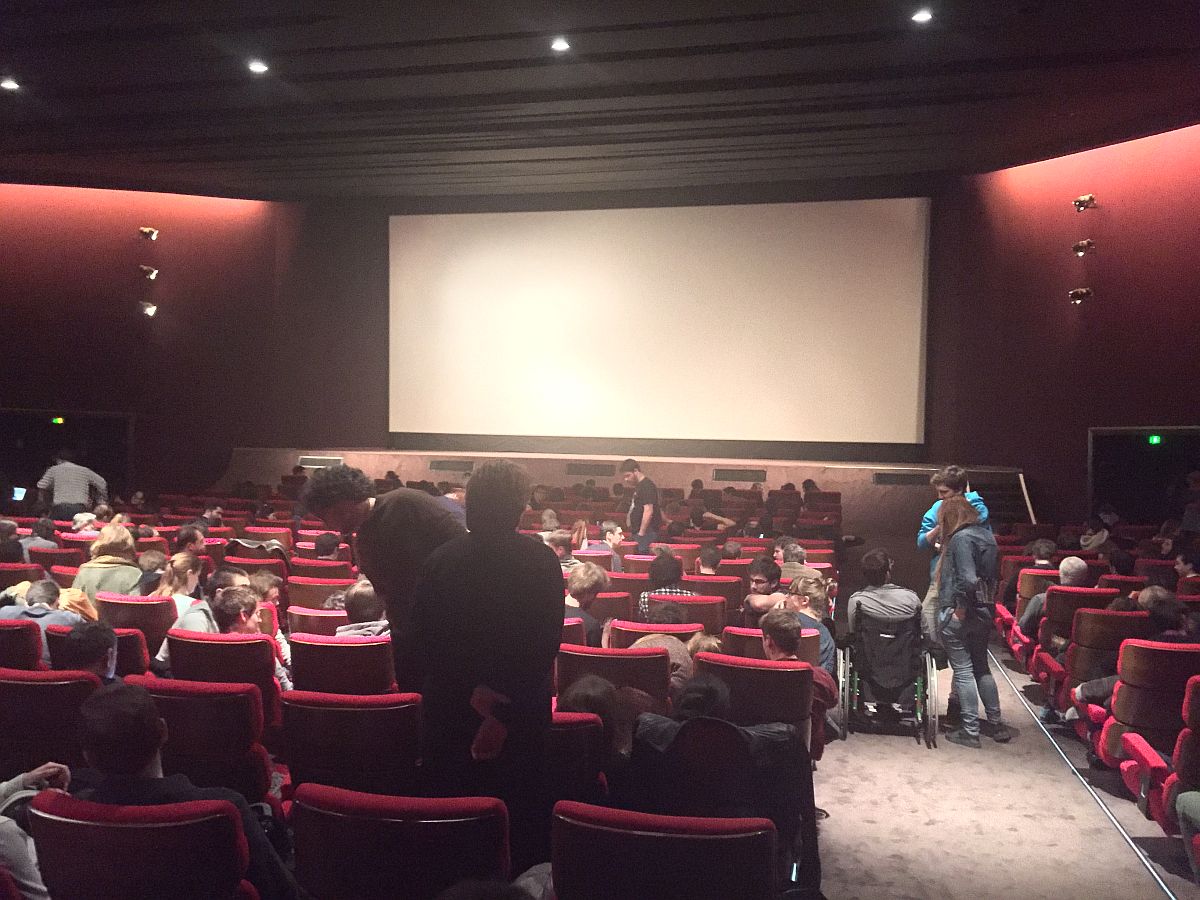

Nochmal ganz kurz zum Marignan in Paris - die spielen da jetzt ernsthaft Tarantino in 70mm? Ist ja spannend...wir haben da vor ein paar Jahren mal einige Pressevorstellungen, die unbedingt in 4K gefahren werden sollten, gemacht - das war in diesem Saal 1 im Untergeschoss. Da der in den von Dir verlinkten Websites, Sascha, nicht zu sehen ist, habe ich gerade mal ein paar Bilder von "damals" rausgesucht - ist das der Saal, in dem Du warst?
Also so richtig schlecht war der Saal nicht, der Ton war sogar überraschend OK (nachdem Dolby France da einen halben Tag rumgeschraubt hatte), am meisten ist mir eigentlich die leichte Aufwärtsprojektion in Erinnerung. Erinnerte mich vom Schnitt her an’s Gloria 1 in Stuttgart.
Sei's drum - nicht wirklich ein prädestiniertes 70mm-Kino.
Cheers
Oliver
Todd AO, Cinerama oder Ultra Panavision Gefühle kommen da nicht auf. Muss schon eine gekrümmte Bildwand sein!
Guten Morgen,
Cheers
Oliver
ja - genau in diesem Saal läuft Hateful Eight. Wenn ich mich nicht ganz täusche handelt es sich bei der dortigen Maschine um dieselbe welche auch bei der "Grand Rex"-Premiere im Dezember verwendet wurde...?
Ansonsten danke für die Bilder des Saals - diese sind qualitativ doch eine Ecke besser als meine als "Beweis" geschossenen Mobiltelefon-Bilder...
Tendenziell kommt der Saal auf Deinen Bildern auch etwas besser weg als in real, IMHO. (Die Stühle sind allerdings allererste Sahne!)
Hmm, der Ton... keine Ahnung ob da seit eurer Veranstaltung nochmal was gemacht wurde, ich fand dass die Frequenzen zwischen zwischen 100 und ca. 400-500 Hz deutlich überbetont waren. Ganz gut bei tiefen Männerstimmen zu vernehmen. Dafür klirrten die von Stefan oben erwähnten Glockenspiele bei der gewählten Wiedergabelautstärke schon deutlich. Surround war brauchbar, immerhin sind ja nicht (wie so oft) die allerkleinsten JBL 8330 verbaut sondern die größeren 12" KCS Surrounds.
Gut auf Deinen Bildern aber auch zu erkennen die zur Bildwand hin ansteigende (!) Bodenkurve und die recht hoch hängende Bildwand. Ich saß übrigens ungefähr da wo die rechten "Geister" auf Deinem Bilder gerade im Begriff sind sich zu setzen oder aufzustehen ;-).
PS: Die Qualität des digitalen Vorprogramms war unterirdisch - selbst aus meinem Sitzplatz verpixelt, kontrastschwach und düster wie die Nacht. Dagegen wirkte das 70mm-Bild alleine schon wegen der viel höheren Leuchtdichte lebendiger und "bunter".
