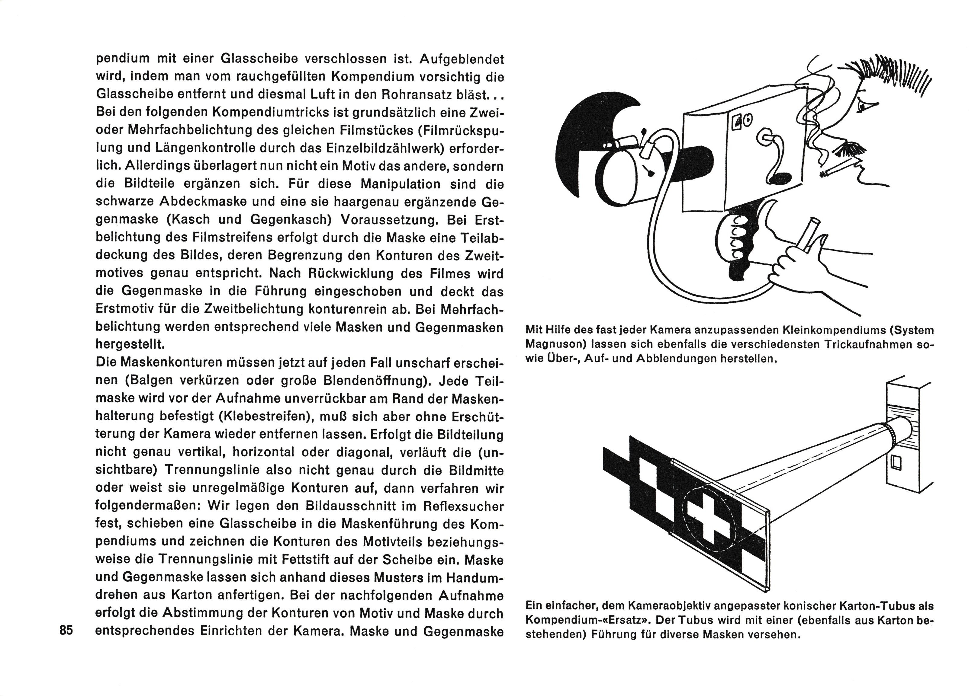

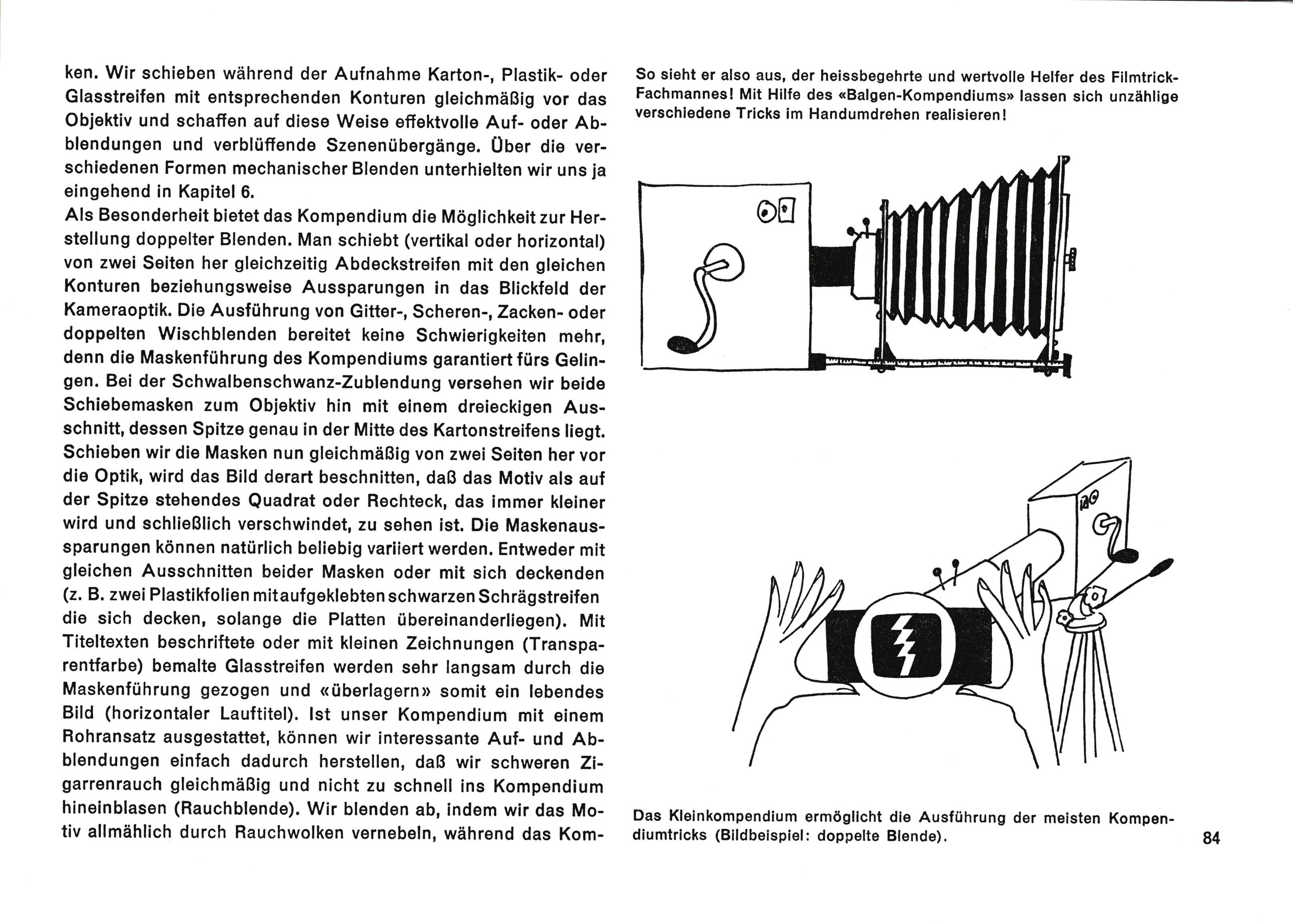

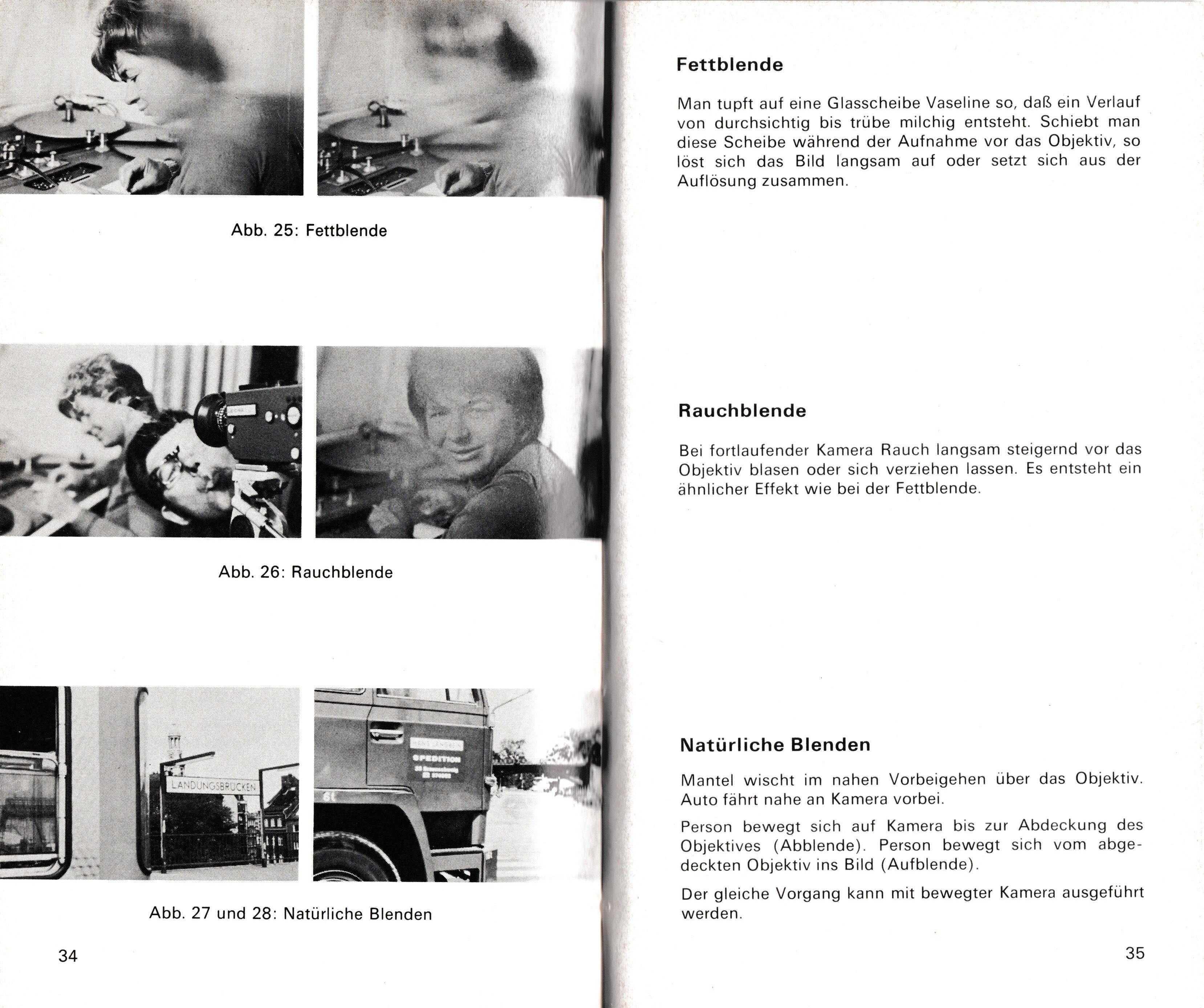

Anwendung stelle ich mir so vor:
Qualm in den Zylinder rein, Kamera stoppen, Kamera etwas zurück spulen. Andere Szene - anderer Ort: wieder Qualm einführen, Kamera starten, in den Schlauch ein blasen bis Optik wieder klar ist - Darsteller fangen an zu arbeiten.......
Das wäre was schönes für den 3D Drucker, nur ich rauche nicht 😗
Dazu kannst Du bestimmt auch Rauchhölzer zur Rauchmelderprüfung verwenden.
Große Zündhölzer, die nur vor sich hinglimmen und Rauch entwickeln.
Hatte ich mal in einem Film für einen Effekt verwendet (aber keine Rauchblende)
Irgendwie muss der Rsuch mithilfe eines Schlauches in die geschlossene Box vor der Linse kommen. Oder der Rauch müsste schon sehr dicht sein.

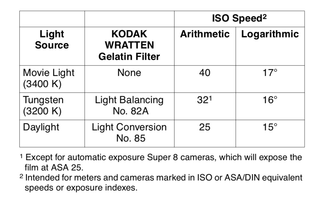

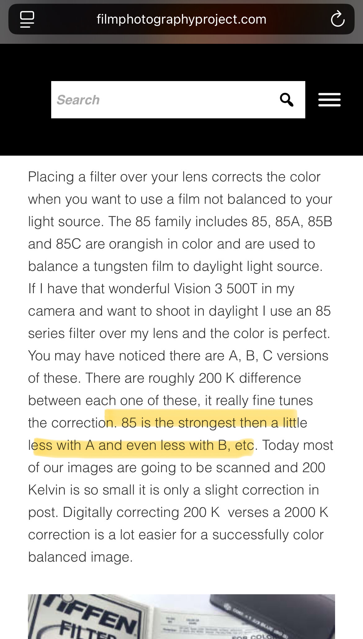

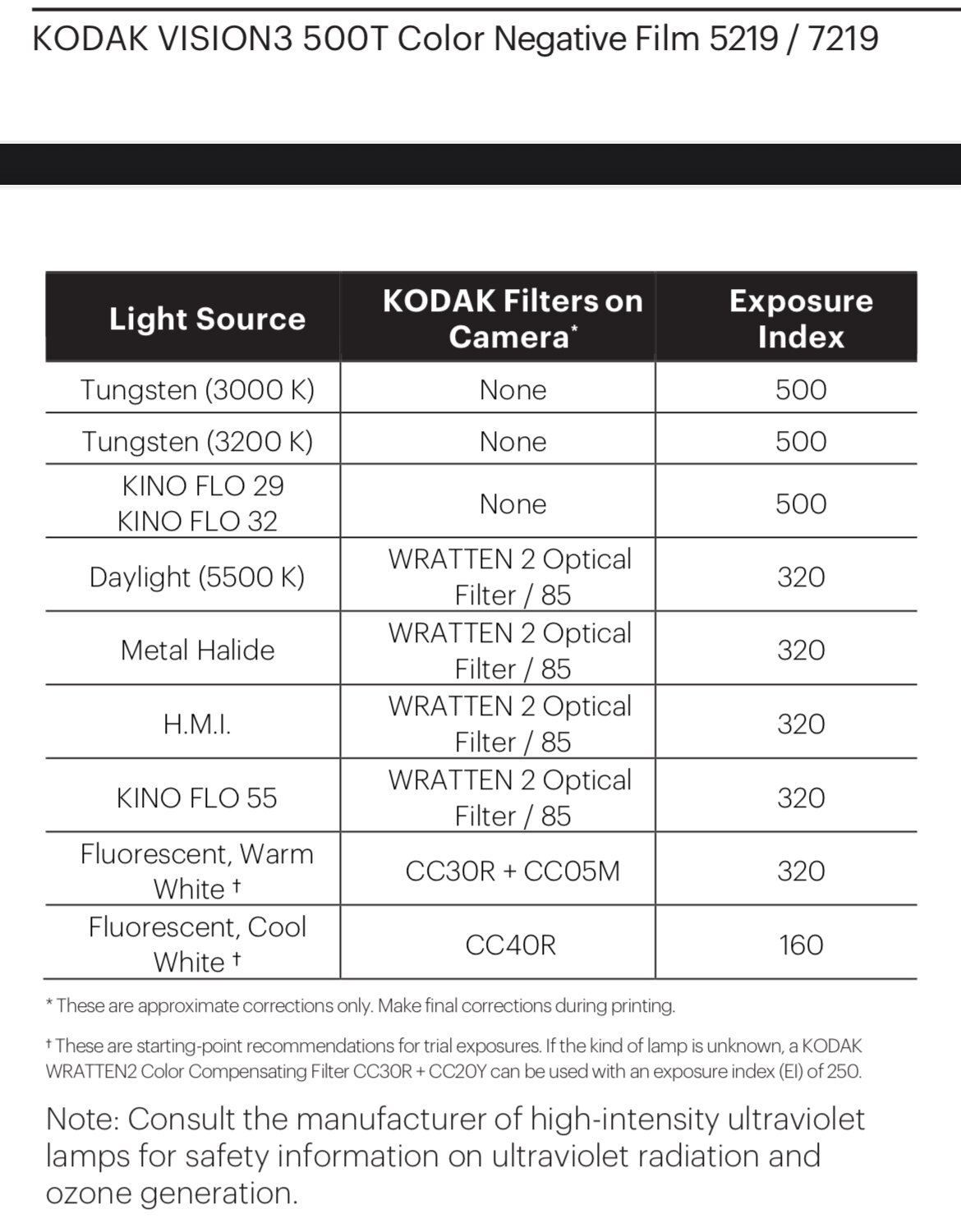

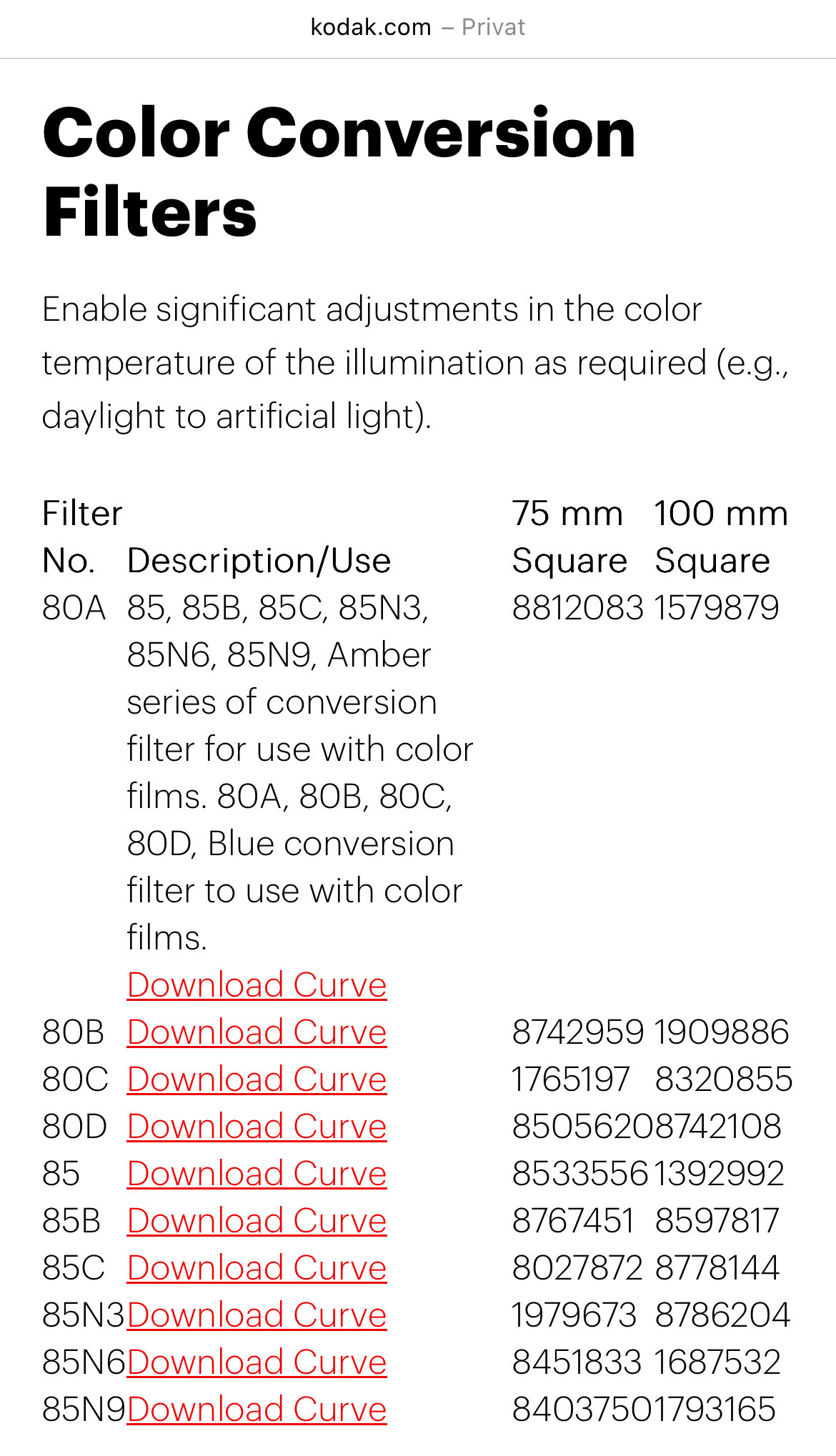

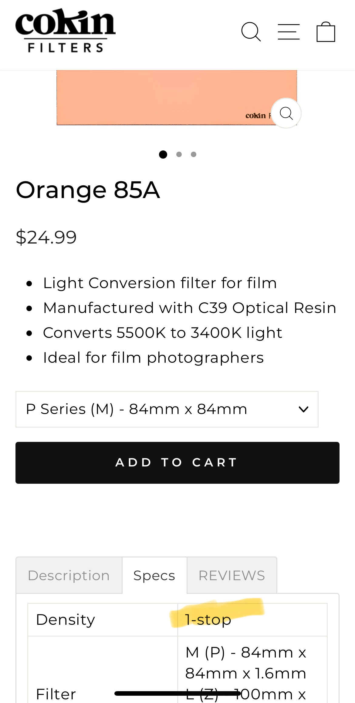

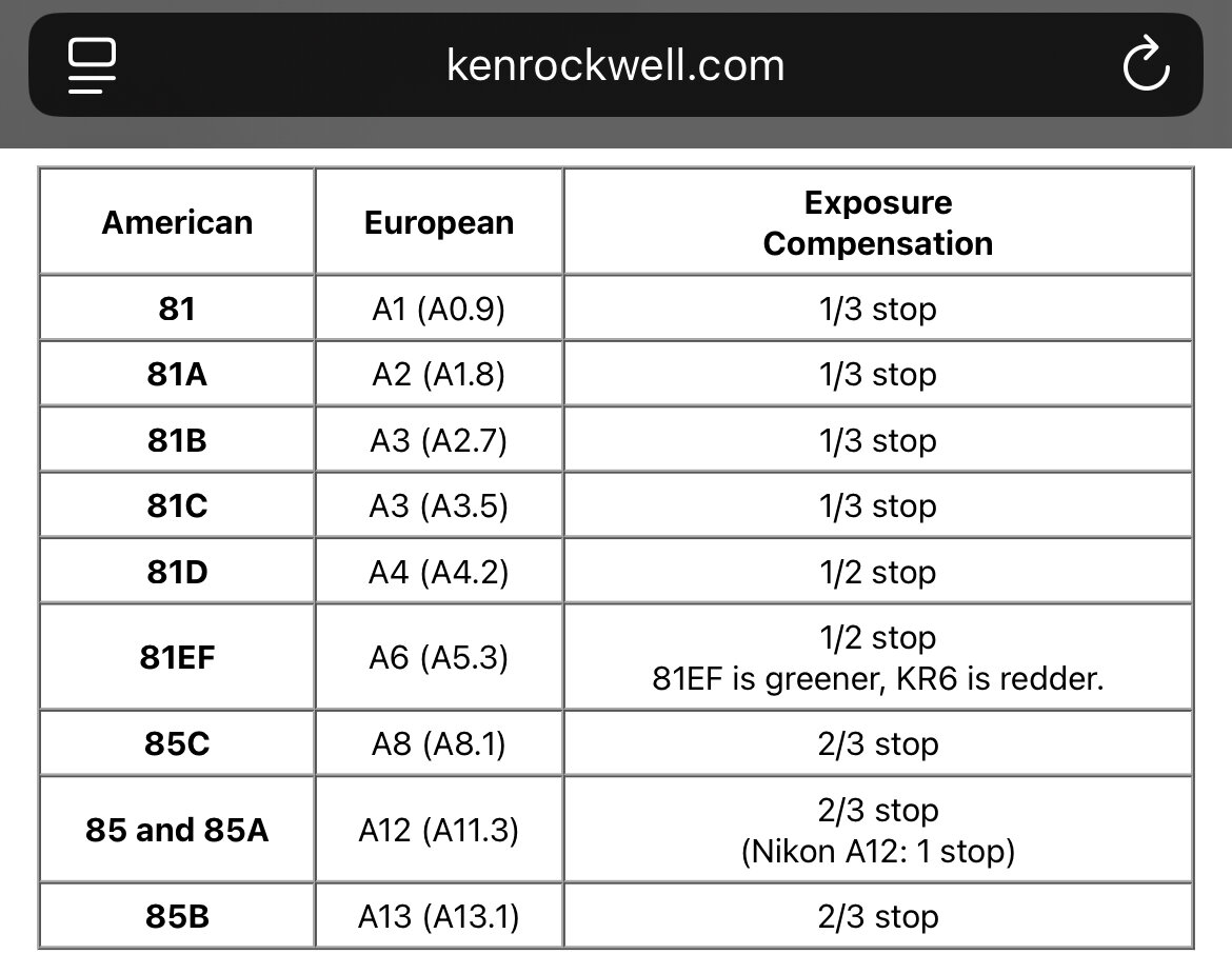

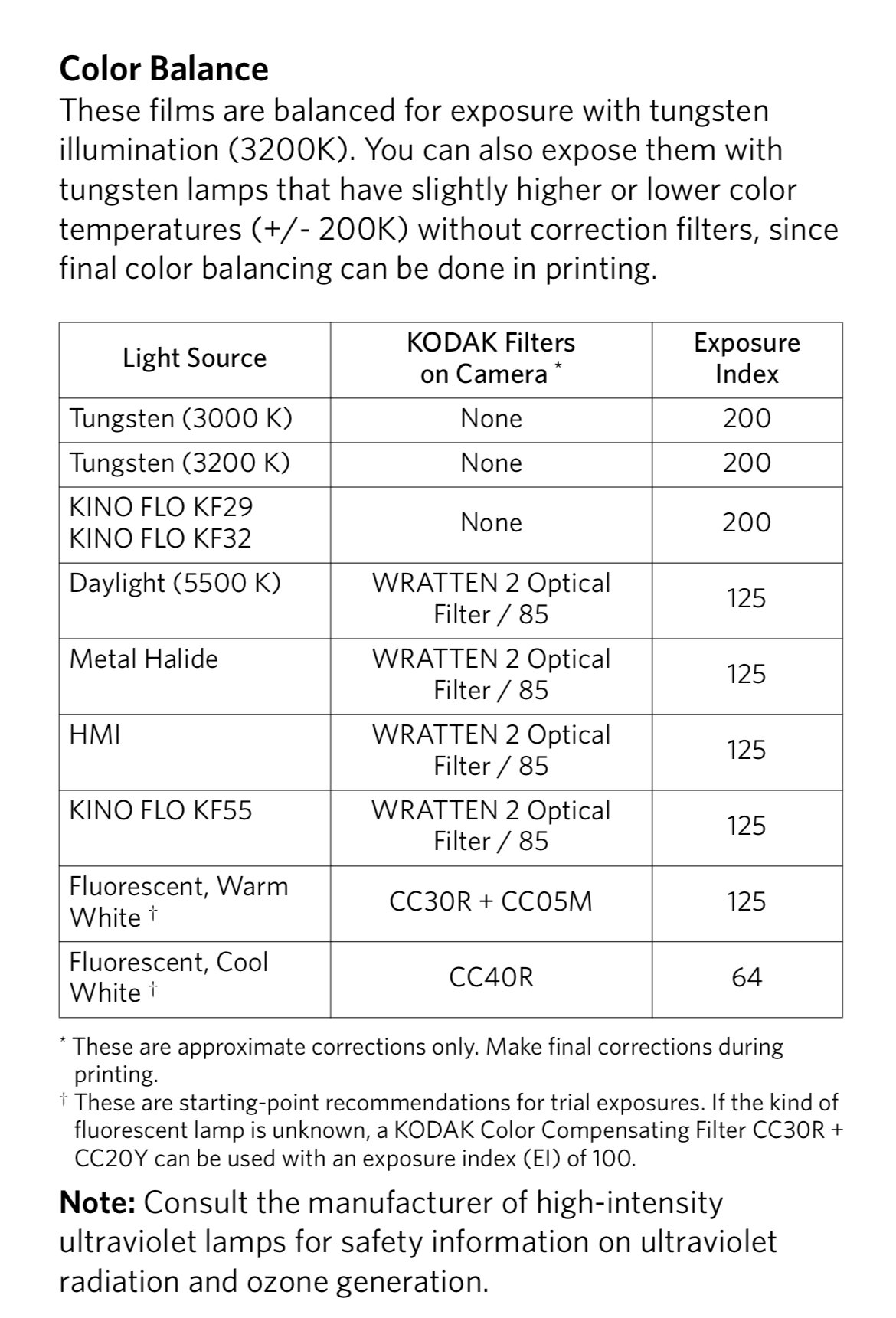

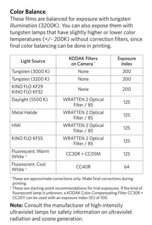

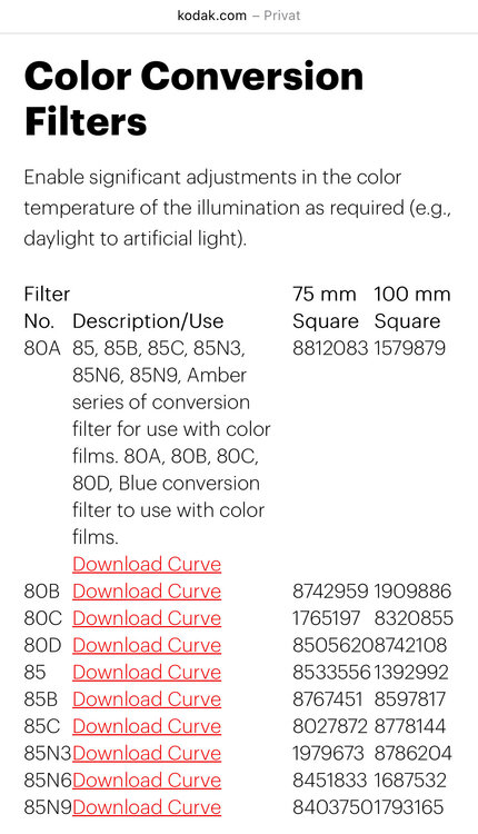

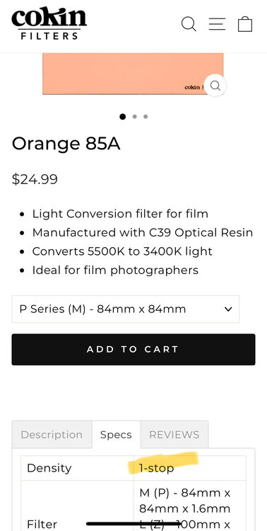

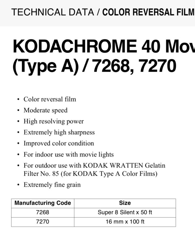

Wieso denken eigentlich so viele S8-Filmer, dass in ihren Kameras ein Wratten-85A-Filter integriert sei, während ein Wratten 85 eingebaut sein sollte? Selbst auf der von Friedemann gesicherten super8data steht das falsch?! Liegt das am K40, der als „Type A“ verkauft wurde? Selbst in den „Technical Data Sheets“ von Kodak steht überall nur Wratten 85?!
Oder gibt es tatsächlich Kameras mit „falschem Filter“ (der 85A soll je nach Quelle nur 1/3 Blende oder gar eine ganze Blende Licht schlucken)? Und noch besser: Gab es überhaupt jemals einen Wratten 85A? Aktuell hat z.B. Kodak keinen im Angebot, dafür aber Cokin?! Laut FPP hätten Wratten 85 und 85A gar 200k Differenz?
Vielleicht kann mir das ja bitte jemand mal erklären?! Danke!
