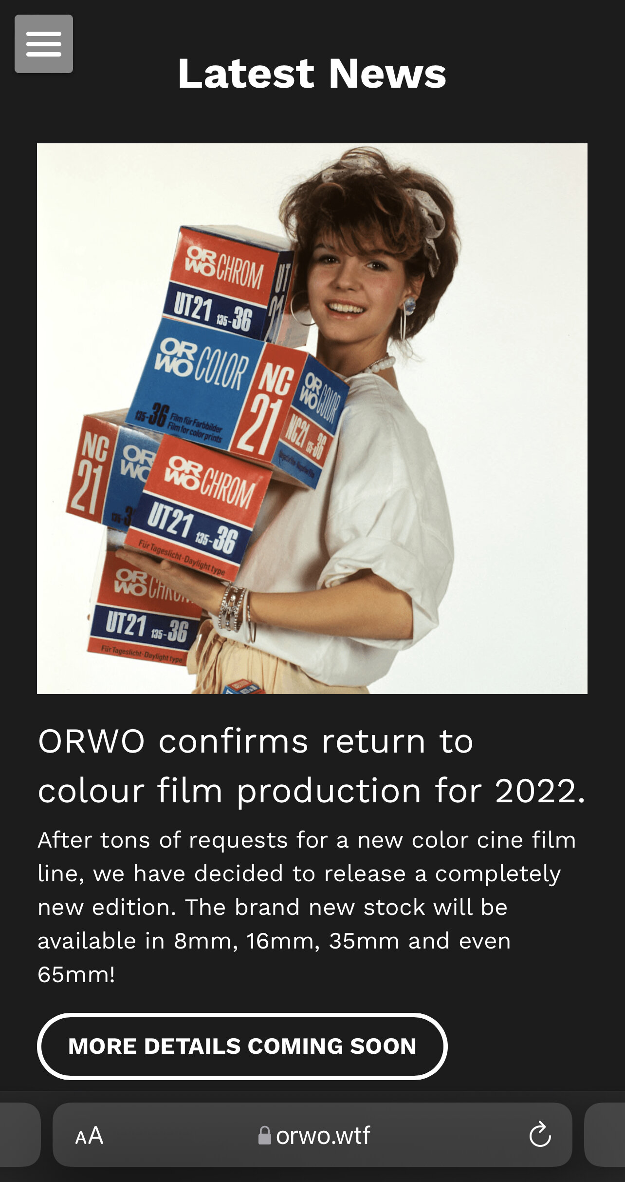

Wenn man das alte Werbefoto für bare Münze nehmen darf, dann gibt es nicht nur Farbnegativmaterial (Orwocolor), sondern auch Umkehrmaterial (Orwochrome) ?!
