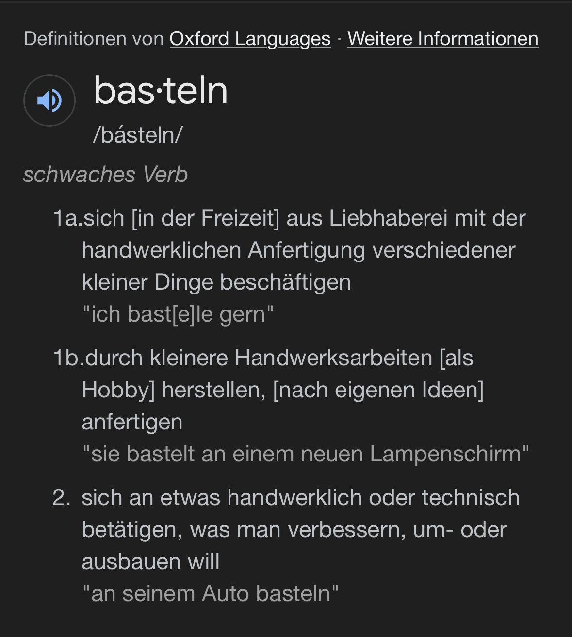

Und selbst wenn: Die negative Konnotation ist etwas rein deutsches. Was hältst Du von "Maker" und "to tinker", Simon? Eben.
Ableitung basteln von Bast ist doch korrekt?
»basteln Vb. ‘kleine handwerkliche Arbeiten machen’. Zunächst von unzünftiger Handwerksarbeit im 15. Jh. bair. pästlen, im 16. Jh. obfrk. beßteln (H. Sachs) bezeugt, seit dem 18. Jh. in der heutigen Form, aber erst seit der Mitte des 19. Jhs. (daneben noch obd. besteln) gebräuchlich. Wahrscheinlich eine Weiterbildung zu dem von Bast (s. d.) abgeleiteten Verb ahd. mhd. besten‘schnüren, binden’.«
aus:  https://www.dwds.de/wb/etymwb/basteln
Ob man das nun negativ oder positiv auslegt, bleibt natürlich einem und einer jeden frei.
