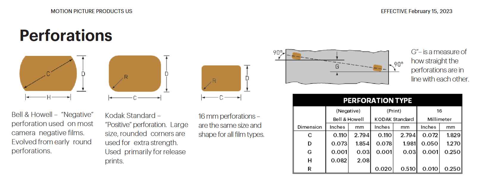

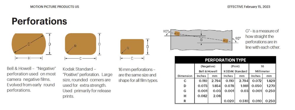

Kannst Du mir bitte noch KS-Perforation und BH-Perforation erklären ?
Gerne: Negativfilm hat eine andere Perforation als Positivfilm. Negativ hat die BH (=Bell&Howell)-Perforation, wie sie links zu sehen ist. Positivkopien haben fast immer KS (Kodak Standard) mit geraden Seitenkanten. Manchmal kannst Du auf alten Vorführkopien auch noch den "Schatten" der Negativperforation erkennen.
Quelle: https://www.kodak.com/content/products-brochures/Film/Kodak-Motion-Picture-Products-Price-Catalog-US.pdf
Einfache 35mm-Kameras wie die Arriflex-Handkameras, Éclair Caméflex oder Konvas haben einen oder zwei Greiferspitzen, die auch mit der Positivperfo zurechtkommen. Komplexere Greiferwerke (Mitchell, Bell&Howell, Panavision, Moviecam, post-35BL Arris) benutzen i.d.R. Sperrgreifer, welche genau auf BH-Negativperfo abgestimmt sind. Da bezweifle ich, daß man mit zusammengeklebtem KB-Film weit kommt, weil Trockenklebestellen zu dick sind und Naßkleben andere Probleme mit sich bringt.
Aber dazu können @Filmtechniker oder @TK-Chris sicher etwas sagen, wenn sie Zeit und Lust haben.
