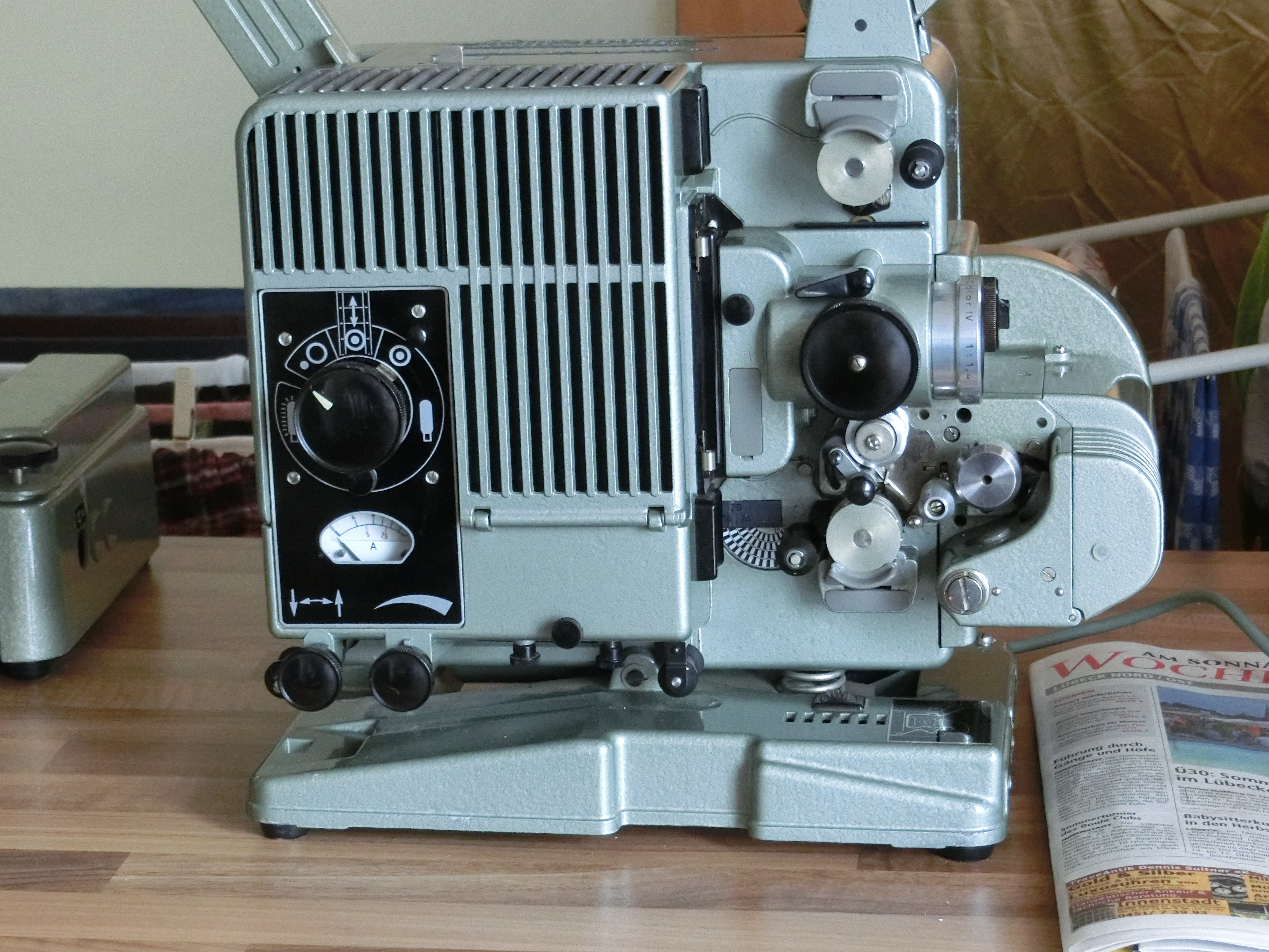

Liebe Schmalfilmfreunde,
war das eine langweilige Zeit, so mit 4K-Video, weil nie gab es Probleme ? . Gott sei Dank gibt es ja das Schmalfilm-Hobby, mit dessen Hilfe man Probleme beseitigen kann, die man ohne niemals gehabt hätte ? .

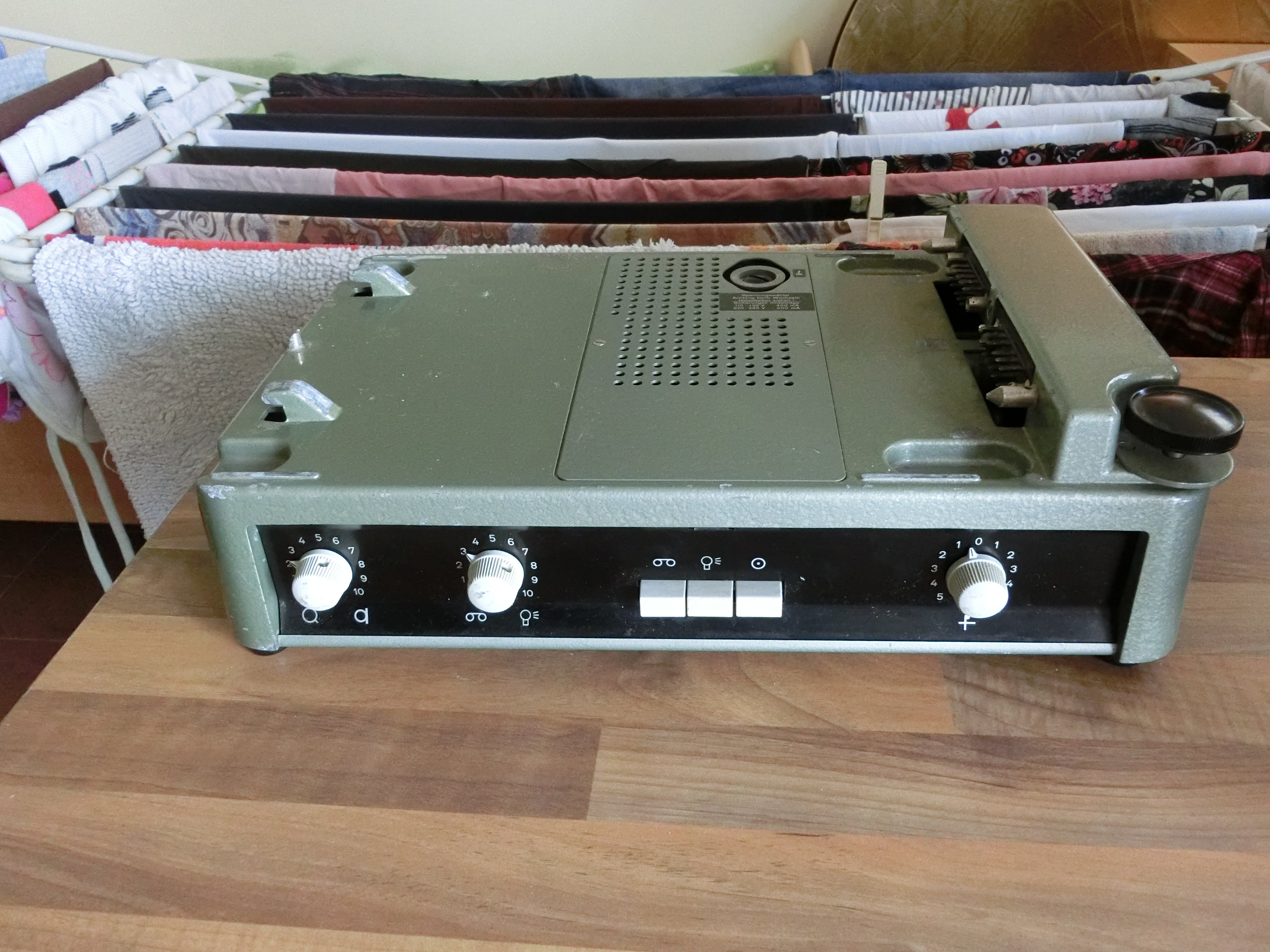

Aber zum Thema: Ich habe von einer Schule einen Siemens 2000 mit Tonverstärker-Untersatz und Boxen günstig übernommen. Das Gerät lief auch kurz zum Testen in meinem Beisein definitiv. Einzige kleine Macke: Ein Kabelbruch im Stromkabel. Wenn man kurz an dem Kabel biegt, dann lief der Projektor.
Nach Hause gebracht, aufgestellt, angeschlossen: Nichts, Nada, Niente, still ruht der See. Noch nicht mal ein Knacken oder Brummen. Auch das Pilotlicht geht nicht an. Ich habe am Kabel natürlich wieder gedreht und gebogen, weil ich von der kleinen Kabelbruch-Macke wusste. Nichts zu machen.
Wie kann ich nun Schritt für Schritt mich "vortasten", was die Ursache sein könnte? Was ist am Wahrscheinlichsten? Ging eben noch einwandfrei und 2 Stunden später...kein Mucks mehr.
Vielleicht klingeln ja die Ohren bei dem Einen oder Anderen hier. Das Gerät ist ja sehr verbreitet.
Danke schon mal im Voraus für Ideen. Ich hoffe, ich bekomme das als Elektrik-Nerd selber gerichtet. ?

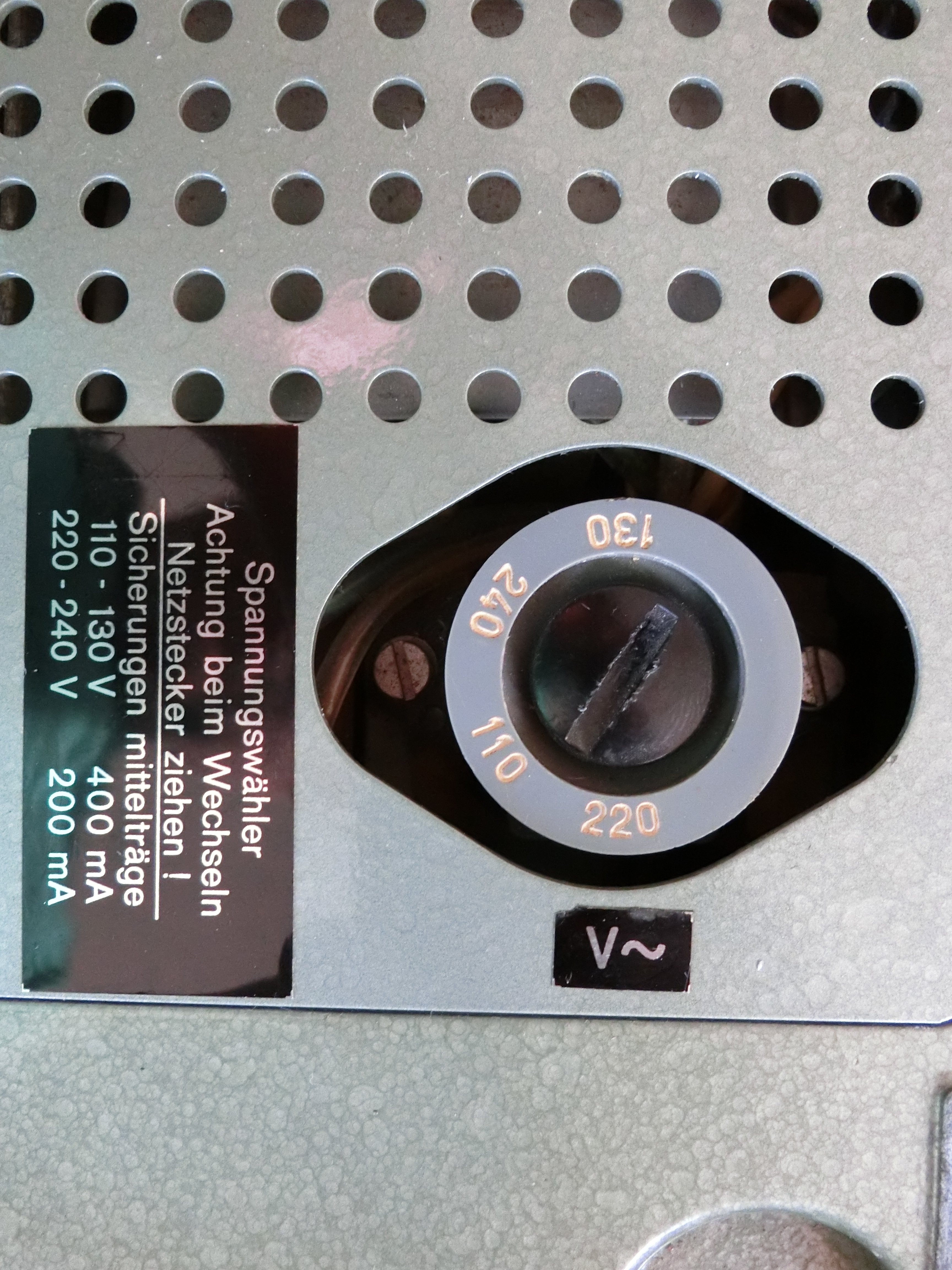

Hallo Steffen,
der Verstärker des S 2000 (zumindest der große Universal Verstärker)hat einen Spannungswähler,wenn Du den auf 240V stellst wird der Verstärker(Röhren)geschont.Schau mal auf die Website von Olaf Carls,dort sind viele Tips und Hinweise zum S 2000.Grüße,Ralf

vor einer Stunde schrieb Ralf-Michael:
Hallo Steffen,
Der Verstärker hat tatsächlich einen Spannungswähler in Form einer Art Kunstoffschraube, die man herein oder herausdrehen kann. Es ist nicht erkennbar, auf welchen Wert diese Schraube eingestellt ist, da es keine Skala in dem Sinne gibt. Ich hatte den Projektor allerdings bis jetzt nur kurz ohne diesen Verstärker-Einschub-Untersatz benutzt. Alles noch so eingestellt, wie er zuletzt in der Schule in Betrieb war. Ich lade Morgen mal Bilder hoch. 130V, 240V, 110V, 220V . In dieser Reihenfolge. Es lässt sich leider nicht erkennen, in welche Richtung die Einstellschraube deutet.
