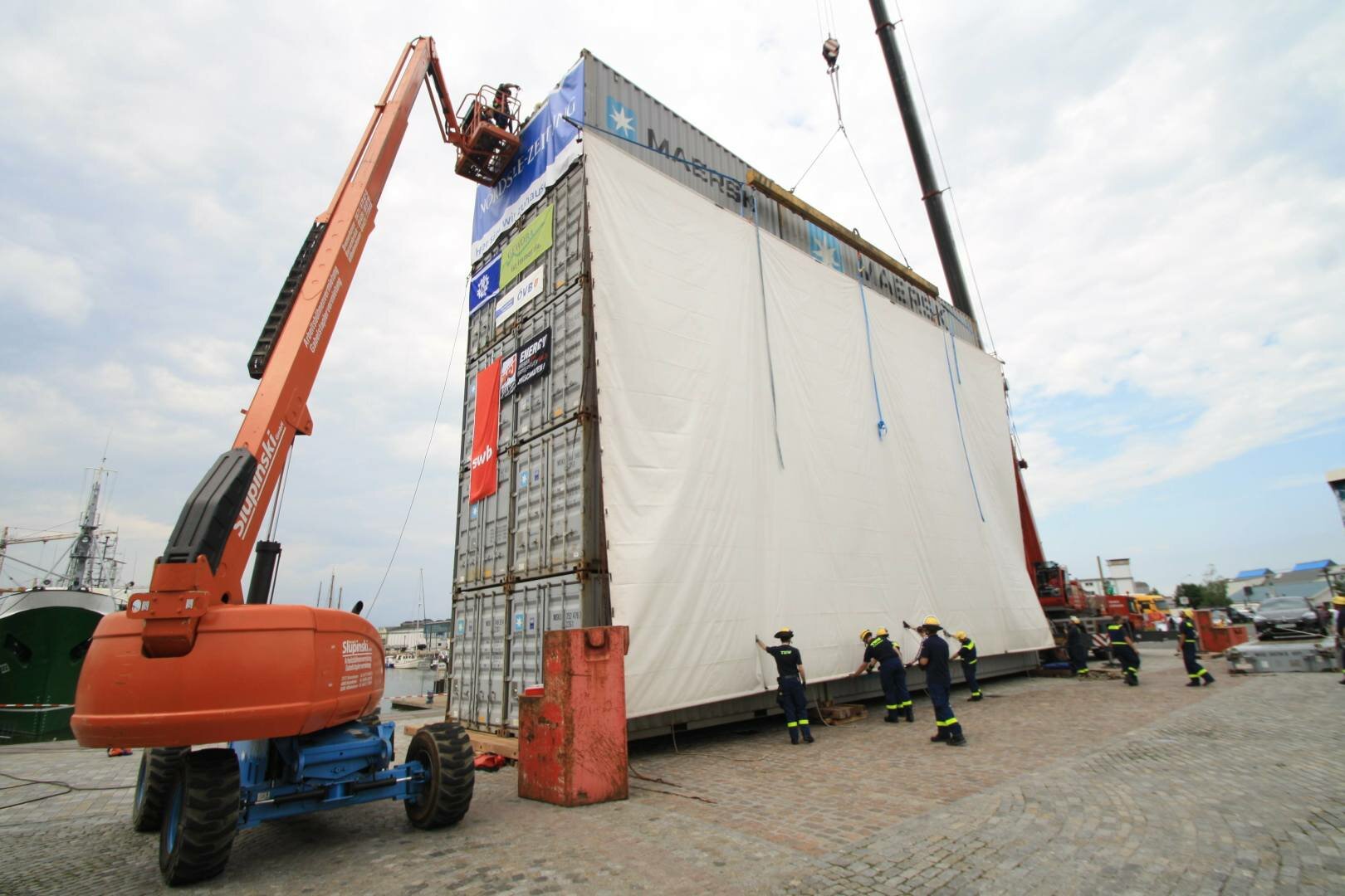

Ist auf jedem Fall mal ne annehmbare Größe für ein Pop Up Kino 😉
Und die Idee mit den Seecontainern ist auch nicht schlecht - mit Sicherheit günstiger als ne Gerüstlösung.

Aber die Container können doch da auch nicht frei stehen, oder?
Die werden voller Ballast sein und sind in einander verankert. Das fliegt nicht um.

... voller Ballast sein ..... in einander verankert...
Das ist zu hoffen. Aber bei dieser riesigen Angriffsfläche für den Wind
(Windlast ) und der recht schmalen Bodenfläche,
ich wäre da nicht so sicher, bei Orkanböen...

Die Idee mit den Containern ist auf jeden Fall nicht neu. Mit 3 Containern übereinander haben wir auch schon Open-Air gemacht, die Idee war aber nicht von mir. Das geht eigentlich ganz gut.

Das ist schon etwas gewagt. Bei den Leinwänden die ich bisher gesehen habe war immer eine doppelte Lage Container vorhanden.
...und in Bremen stehen eigentlich genug Container rum.
Share this post
Vielleicht kommt ja noch ne zweite dahinter. Und wo viele Container sind, dürfte auch ein bißchen KnowHow über deren Statik vorhanden sein.

vor 9 Stunden schrieb ruessel:
777106075-autokino-bremen-buergerweide-i
wenn die die untere Reihe - wie mal gesehen - mit Betonlego vollpacken, soll das wohl halten.
