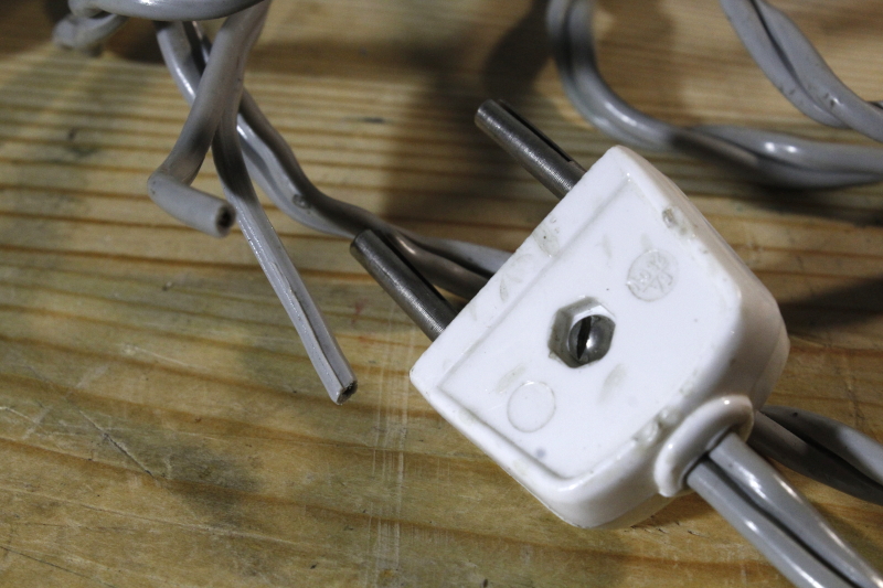

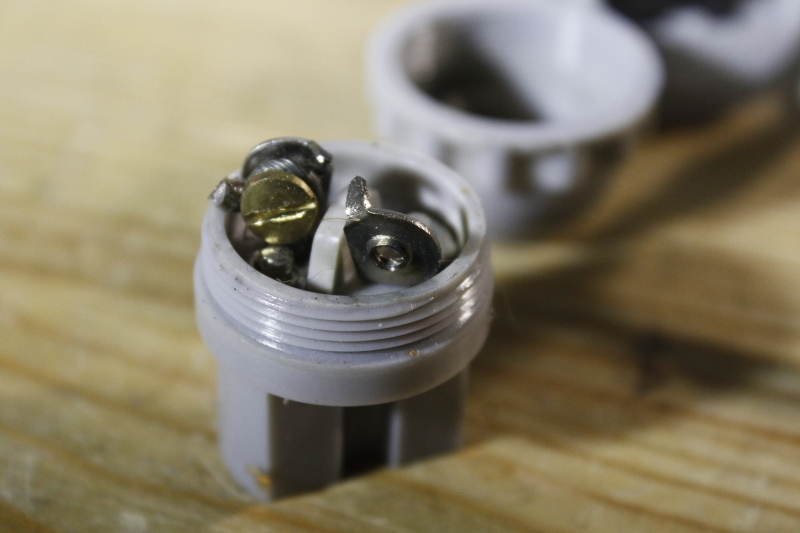

Es gibt etllche alte, mit Netzspannung betriebene Geräte, denen man nicht ohne Umbau trauen darf, wenn einem das eigene Leben was wert ist.
Zu dieser Kategorie gehört zum Beispiel  der N8-Filmbetrachter von Walz. Ich hatte damit zwar nur einen einfachen Kurzschluss mit Stromausfall, aber es hätte auch etwas weit Gefährlicheres auftreten können mit den zwei Drähten als Netzversorgung.

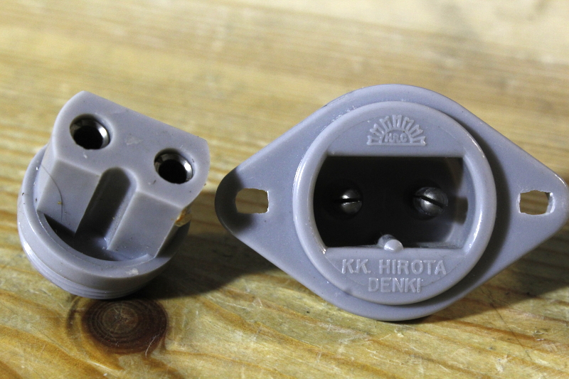

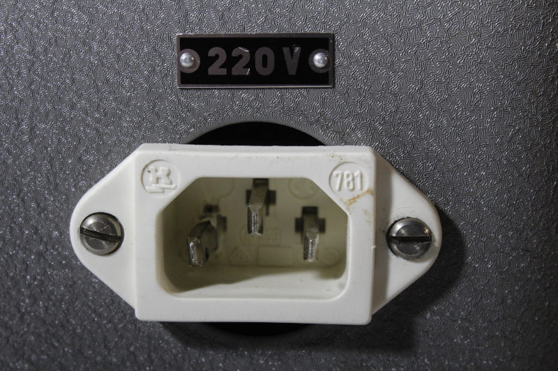

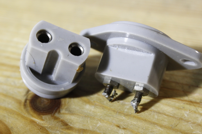

Ich habe das Ding heute etwas umgebaut, indem ich die Original-Einbaubuchse  durch einen Einbau-Kaltgerätestecker - natürlich mit Erdung -  ersetzt habe, um die handelsüblichen Kabel verwenden zu können.
Nachsatz: Der Betrachter hat ein Metallgehäuse.

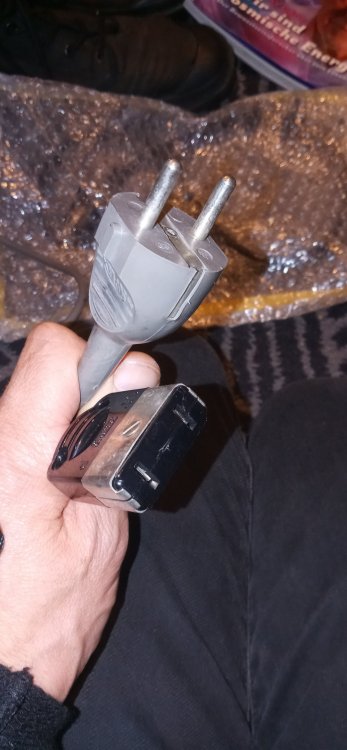

Am 4.10.2020 um 20:43 schrieb Simon Wyss:
Immer wieder: Eumig P 8. Wenn es beim Berühren des Gehäuses kribbelt, muß der Projektor saniert werden. Dazu muß alles heraus, sonst kann man den Hauptschalter nicht isolieren. Ich habe da wirklich unliebsame Erfahrungen machen müssen.
Das ist der Stecker eines Eumig P8 automatic novo.
Der sieht aus als wäre er geerdet.
Müsste da nicht sofort der FI rausspringen wenn er probleme machen würde?.
Edited by Stefan vom Stein (see edit history)
Wenn Spannung am Gehäuse anliegt, so daß mehr als 30mA abfließen, dann ja.
Immer vorausgesetzt, daß im Haus keine klassische Nullung historisch vorliegt.
Klassische Nullung meint, das es nur 2 Adern zur Steckdose gibt und man in der Steckdose dann die Erde an den Nullleiter anschließt, dann kann kein Fehlerstrom am FI vorbeifließen. Man müßte, aufgrund der vielen Schaltnetzteile im Haushalt, mittlerweile sowieso allstromsensitive FI verbauen, die AC 50Hz, DC und HF Fehlerstöme messen und auswerten können.
