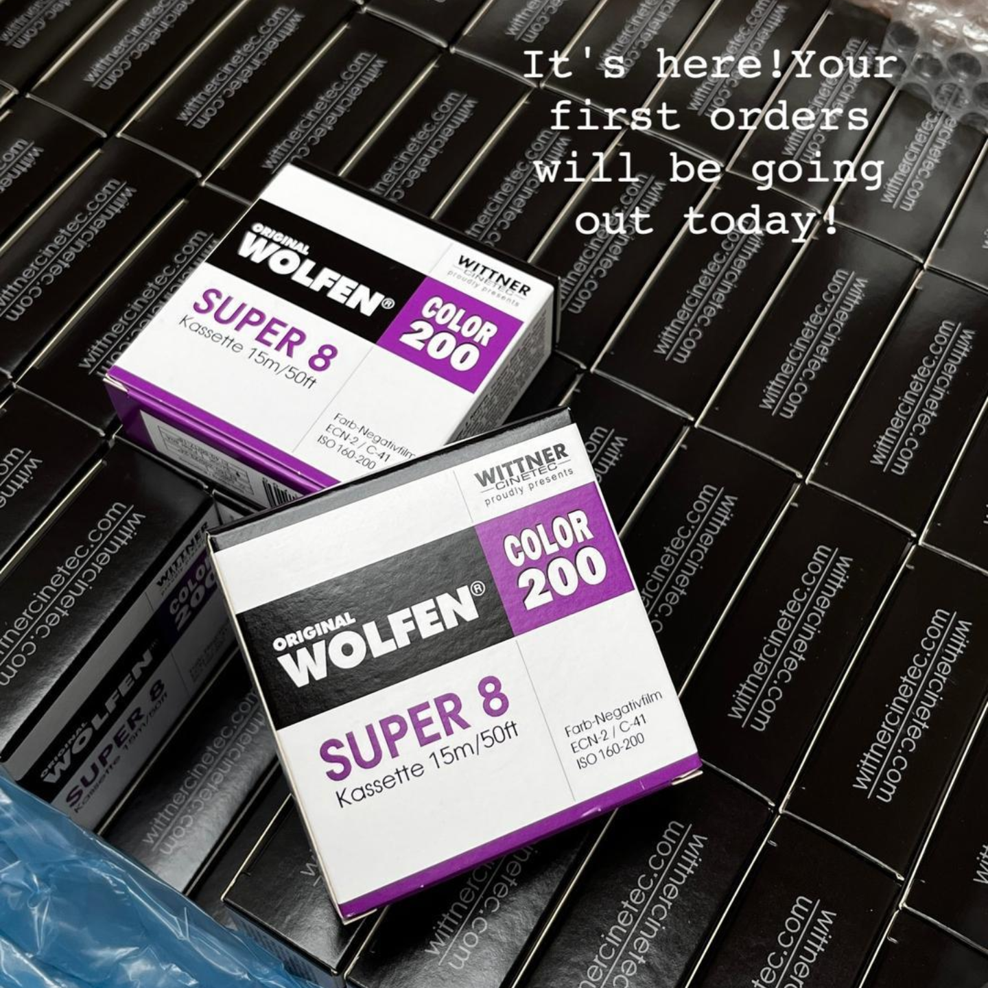

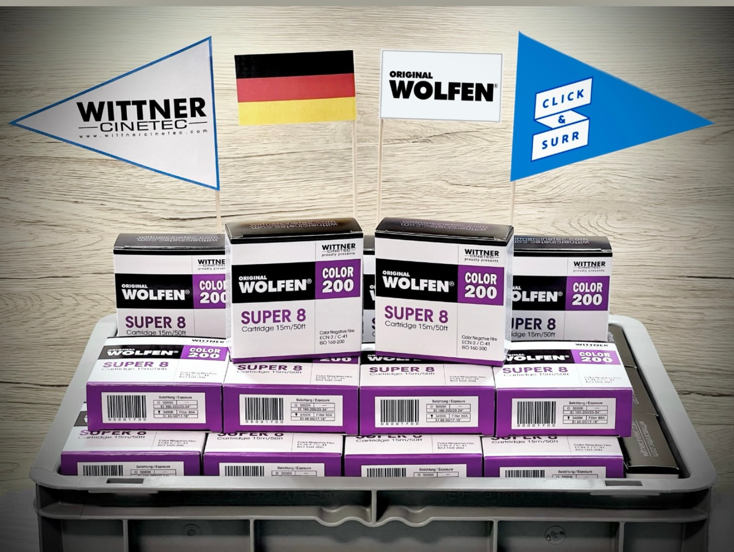

Diesen Farbnegativ-Film in Super8-Kassette bieten jetzt sowohl Click&Surr als auch Wittner an.
Im Wittner-Shop wird dieses Material auch in Doppel-8-Konfektionierung angeboten - auf 7,5m-Spulen
