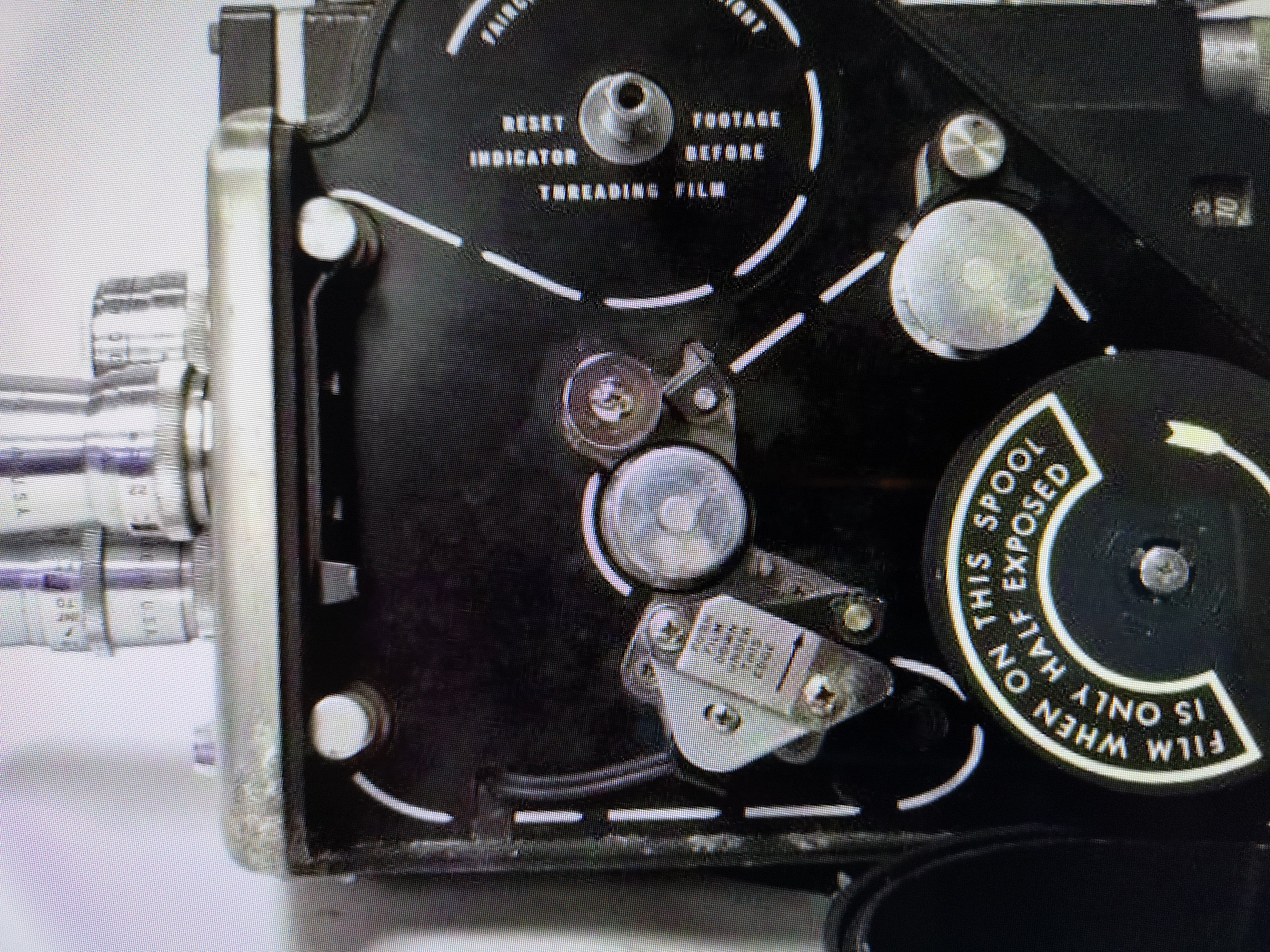

Du irrst dich. Es gab Einband N 8 Magnetton. Zumindest in den USA.
vor 6 Stunden schrieb Freund.Filmsammler:
Du hattest übersehen, daß ich von der Zukunft sprach, Du hingegen von der Vergangenheit....
vor 21 Stunden schrieb Helge:
... (Einbandton wird es in S8 schon kaum geben, geschweige denn für N8)....
Die Fairchild Cinephonic ist mir bekannt, den Film dazu gab es m.W. nur von Ansco, sonst niemand, auch kein Kodak
