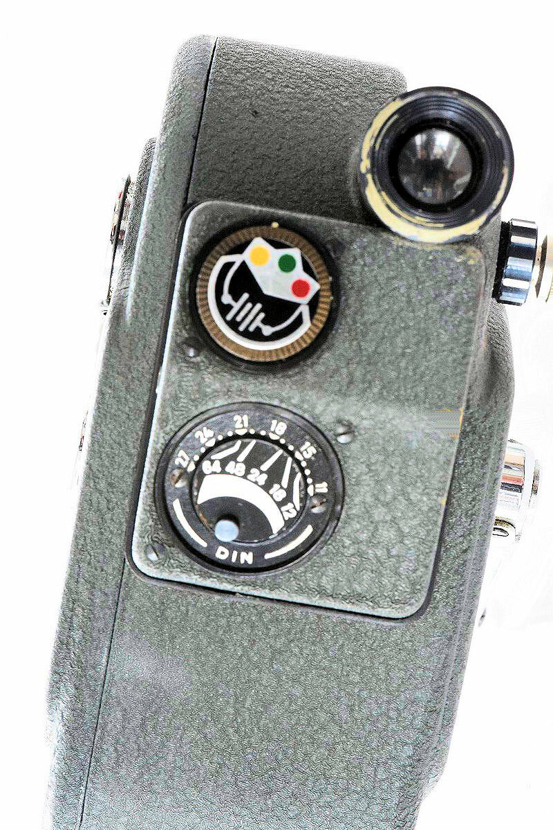

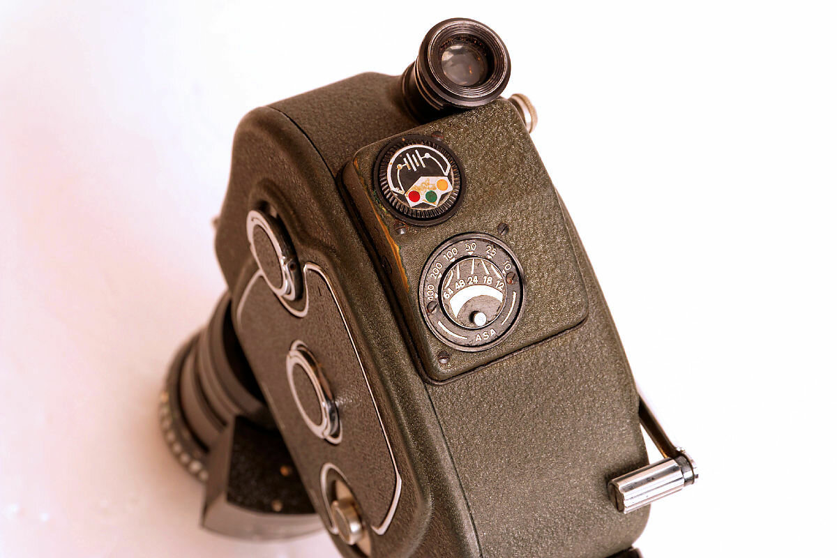

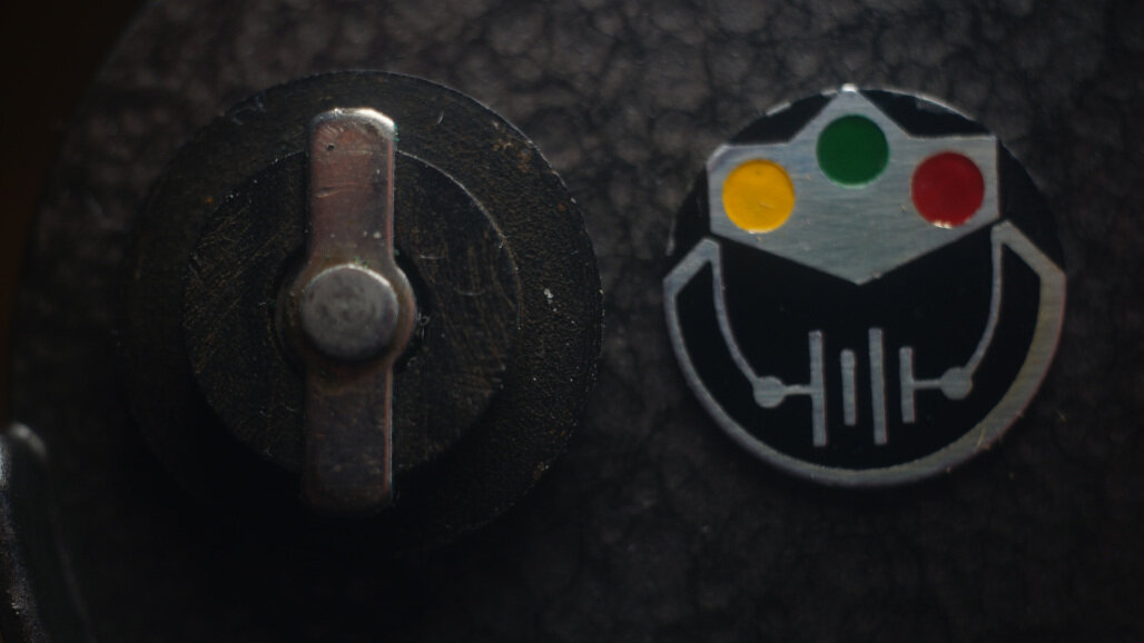

Bonjour,
habe letztes Jahr zu einem wohlfeilen Preis eine noch recht ansehnliche
Beaulieu MR8 erstanden.
Nur ist leider das Markierungsblech vom Batteriedeckel abgefallen,
und ich habe damit ein Poulet-œuf-, äh... Henne-Ei-Problem:
Um die richtige Orientierung fürs Aufkleben ermitteln zu können, müsste ich es erst aufgeklebt haben...
Würde mich sehr über einen Hinweis zur richtigen Anordnung freuen.
Wenn die Kontaktlasche auf 12 Uhr/6 Uhr steht, wo müsste dann der grüne Punkt stehen?
Merci
Ray de Clay
Das ist doch ein Schalter mit 3 Positionen, oder?
Dann sollte der Schalter erst ganz nach rechts gedreht werden und dann das Schildchen so aufgeklebt werden, daß der gelbe Punkt auf den festen Punkt am Gehäuse weist, oder?
  • Thanks 1
vor 23 Minuten schrieb Ray Van Clay:
Danke; ich rätsle nach wie vor, in welchem Winkel zueinander der Deckel und das Blechschildchen verklebt werden müssen...
 Vielleicht hilft Dir das: S. 30 der englischen BDA zeigt die einzelnen Positionen: grün= Messung, rot= ausgeschalteter Beli, gelb= Test. Sollte über die Funktion dann eindeutig zuzuordnen sein!
Beaulieu_R8_Manual_en.pdf
  • Thanks 1
Das Problem ergibt sich daraus, dass das Ding Schalter und Deckel zu gleich ist und keinen Anschlag hat. Bei Drehung um jeweils 180° hüpfen die Batterien raus.
Funktionen konnte ich noch nicht plausibel zuordnen. ich forsche weiter.
Danke erstmal für eure Hilfe.

vor 2 Stunden schrieb Helge:
Du kannst den Deckel/Schalter nicht ohne das Blechschild ausprobieren?
Der Beli reagiert zwar, aber (noch) nicht so, wie er sollte. Zwei Probleme auf einmal...🐔🥚
Werde den "Rucksack" demontieren.
Aber zum Beli gibt's ja bereits einen Thread, hier überkreuzt sich's bereits mit anderem.
Es hat sich nach Demontage geklärt: Die Kontaktlamellen im Batteriebehälter waren derart schwarz oxidiert, dass sie von außen als solche nicht mehr zu erkennen waren. Habe neue aus 3mm breiter Federbronze gebogen und eingesetzt.
Batterietest funktioniert, aber LDR stellt sich tot.
Ach ja: Die Kontakte befinden sich auf 3 Uhr ("an") und auf 4 Uhr ("Test")...
